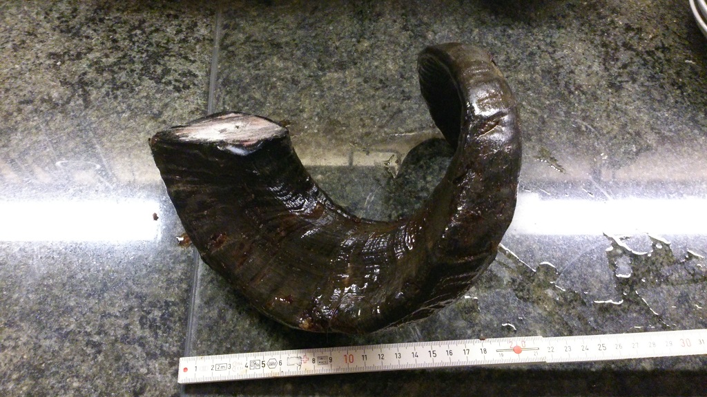

Ich hab zwar noch keinen Bogen mit Horn beleg aber aus anderweitiger eigenerErfahrung weiß ich dass Widder verdammt dünne Hornschläuche haben. Ich frag mich grad wie man da draus Platten zum Bogen belegen gewinnen will.
Wäre Kuhhorn nicht sinnvoller?

Bei hiesiger Kuh ist die Stückelei zu heftig. Is wie Puzzle...
Widder ist laaaang und man braucht nicht immer eine besonders dicke Schicht.
Optimal sind Longhorns oder afrikanische Rinder (Watussis, Büffel, Wasserbüffel).

Beiträge: 6790
Hat gedankt: 275 Mal
Hat Dank erhalten: 403 Mal
Re: Möllegabet mit Horn belegen - Eine Spinnerei!?
So sehn die aus

Watussihorn ist sehr dünn, aber okay, für so ein Vorhaben braucht man eh keine dicke Hornschicht. ;)
Aber was ich schreiben will, ist, Horn ist nicht Druckfest sondern Drucktolerant, es kann bis zu 5% komprimiert werden und geht in seine Ausgangsstellung zurück.
Horn ist aber nicht schnell, es federt eher träge und Horn ist schwerer wie Holz.
Diese Eigenheiten vom Horn bedeuten, das der Bogen einige wichtige Eigenschaften haben muß. Der Biegebereich muß möglichst kurz gehalten werden damit die Hornschicht nicht zu lang und schwer wird. Der Biegerbereich muß einen großen Bereich umfassen damit man viel von den 5% Drucktoleranz ausnutzt. Das alles führt dann zu den typischen Hornkompositbögen, sehr viel Reflex im abgespannten Zustand und lange Hebel am Ende des Biegebereiches. Dazu kommt dann noch, das kaum ein Holz so Zugtolerant ist das es zum Horn paßt, also muß auf den Rücken dann Sehne. ;)
Ach ja, zum Schluß noch, damit ein Hornkompositbogen seinen Gewichtsnachteil gegenüber einen reinen Holzbogen überwindet, sollte der Bogen über 50# angelegt sein. ;)
