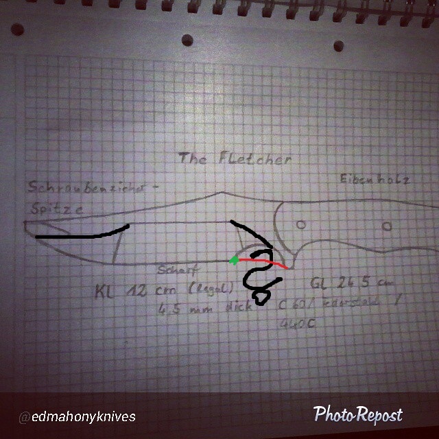

Hier endlich mal derEntwurf zum begutachten und kritisieren:

Monument mal. Der scharfe Bereich soll auf dieses "Karo" reduziert sein???
Meiner Meinung nach ist das unzureichend bis unsinnig.
Ein Messer muss auf voller Länge scharf sein, nicht in bestimmten Bereichen. Ich mag z. B. auch diese anteiligen Sägeschliffe nicht.
Aber hier muss die Stärke der "Schraubenzieherspitze" aus dem Rücken kommen. Die Klinge muss bis vorne hin komplett ausgeschliffen sein! Grenze des Schliffs ist der "Schraubenzieher" an sich (schwarz).
Etwa so:
Ich habe da noch so ein verunglücktes Fragezeichen in son Loch gesetzt: Wozu ist dieses "Loch" in der Klinge?
Wenn da ein Finger rein soll, darf es natürlich nicht scharf sein.
Wenn es zum schön sein da ist, OK, aber Design darf nicht Funktion töten.
Wenn es keine Bedeutung hat: Dann weg damit und vom Fingerschutz aus ein harmonischer Übergang ohne Loch (rot) und bis zum Fingerschutz hin angeschliffen.
Denn wenn du mich fragst: Diese Kante (grün) ist Blödsinn. Damit bleibt man dauernd hängen und kann sicherlich kaum einen sauberen langen Schnitt durchführen.

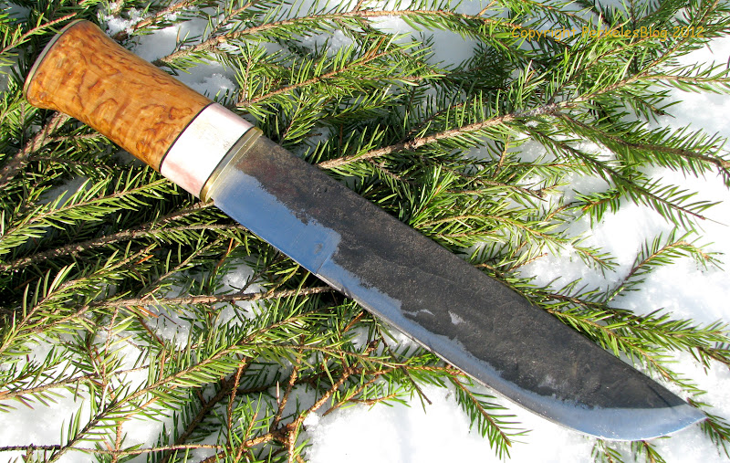

Ich kenne das von finnischen Leuku-Messern, dass man machmal an verschiedenen Stellen unterschiedliche Anschliffe für unterschiedliche Zwecke hat. Ein flacher Skandischliff ist toll in Sachen Schärfe und Nachschleifen, beim Holz oder gar Knochenhacken aber empfindlich etc. deshalb sind manche Stellen ballig geschliffen.
http://3.bp.blogspot.com/-g2ss-VJxbvo/T ... iin+CR.jpg
Ich finds auch nicht unbedingt schön, aber wers lieber nützlich will.
Squid (✝)
Beiträge: 9789
Re: Bogenmesser
Beitrag von Squid (✝) »
Verstehe.
Es gab ja auch die Fehlschärfe bei Schwertern.
Aber hier haben wir es doch mit einem Messer zu tun, das für heutige Bogenschüzten gedacht ist.
Und das muss beim Roven und auffem Parcours zwei ganz unterschiedliche Anforderungen erfüllen.
Zum einen muss es eine Schneide haben, die Wurst und Käse schneidet und mit der man Butter auffe Stulle schmieren kann.
Die Schneide muss außerdem noch gelegentlich mal Pfeilreste glatt schneiden, Sehnengarn kappen, etwas Glasfaser oder Holz abschaben, vielleicht noch mal Späne für ein Feuerchen schneiden. Im schlimmsten Falle muss es mal Draht schneiden.
So weit so gut: Solche Klingen gibt es.
Und nun muss das Ding auch noch dem speziellen Anspruch "Bogen im Wald" genügen. Und das zieht einen recht robusten Umgang mit der Spitze nach sich, weil Pfeile aus Holz gehebelt werden sollen..
Eine Tantoklinge bricht sofort, eine Bowieklinge bald und eine gerundete Klinge hat keinen praktischen Sinn. Also muss hier diese "Schraubenzieherspitze" her. Und die darf den ersten Einsatzbereich nur so weit einschränken, wie es eben nötig ist. Unterschiedliche Schärfeprofile machen hier keinen Sinn. Die Stärke des "Schraubenziehers muss aber aus dem Rücken (hier im Gespräch um die 4 mm) kommen, sonst macht die Klinge den Spaß nicht wirklich schnittig mit.

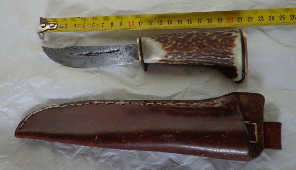

Mein Messer war mal eine Raspel. Das habe ich speziell als Bogenmesser geschmiedet und musste drei wichtige Bedingungen erfüllen. Pfeilspitzen aus einem Baum puhlen, Brot und Wurst schneiden und dem damaligen Waffengesetz entsprechen.
(Letzteres hat man bei uns in Helvetien bezüglich Messern zum Glück wieder abgeschafft! ;) )
Der Stahl ist nicht gehärtet. Dadurch bricht es beim heaushebeln einer Pfeilspitze nicht ab. Die Klinge kann sich verbiegen, aber in diesem Fall auch wieder kalt gerichtet werden.
Die Klinge ist mit einer starken Angel in der Abschlussplatte vernietet. Der Griff selbst ist aus einer Gabelung eines Hirschgeweihs ausgeschnitten. Auf die grosse Abschlussplatte kann mit dem Handballen ohne Schmerzen draufgehauen werden.
Die Parierstange die vordere Griffplatte ist mit Hartlot auf die Klinge gelötet
Einzig die Schnitthaltigkeit hält nicht all zu lange an. Mit einem geeigneten Abziehstein ist sie aber im Nu wieder scharf wie eine Rasierklinge.
Zugegeben Q+D aber das Messer ist mir so ans Herz gewachsen, da mache ich nichts mehr dran ...
