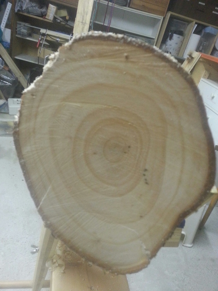

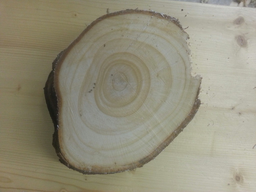

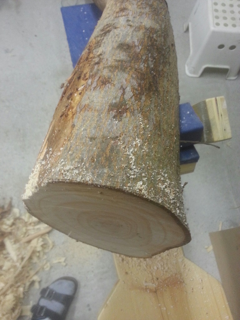

So noch einige Fotos zum letzten Holz ich vermute eher in Richtung Zierstrauch.

Nabend Stone,
die deutlichen Wellenmuster innerhalb der Jahrringe irritieren mich etwas. Davon abgesehen sieht der nach Hasel aus.

Nene, das passt schon
Das ist ne Prunus-Rinde (ob wirklich Kirschpflaume, kann ich nicht sagen) und die Jahresringe sind viel zu deutlich für Hasel

Hmmmm, also nix für Ungut...
Für mich haselt das auch gewaltig, allerdings habe ich bisher "nur" drei Pflaumen abgesägt. Und die hatten rindenmäßig mehr Charakter.
Is ja in der Sache auch wurscht: Wenn es Pflaume ist, dann ist es ein tolles Holz für den Belly, muss aber am Rücken meistens unterstützt werden. Sei es durch Gewebe oder durch ein Holzbacking.

Re: Blutpflaume
Code: Alles auswählen
http://www.baumkunde.de/Prunus_cerasifera_Nigra/Borke/
meiner Meinung nach, keine Blutpflaume, würde auch auf Hasel tippen!

Hallo Zusammen,
wenn ich mir das so durchlese, dann habe ich die Befürchtung, dass hier bis jetzt alle auf der falschen Fährte sind.
Stone hat geschrieben, das er die Blutpflaume identifiziert hat, aber da noch ein weiteres Holz ist, welches er nicht zuordnen kann. Bilder sollen folgen.
Ergo sind die Bilder die dann gefolgt sind nicht die Blutpflaume, sondern die noch unbekannte Sorte.
Korrigier mich / uns Stone.
Roby

@all
Roby hat das richtig verstanden.
Blutpflaume habe ich definitiv und meine Frage war ob sich das Holz zum Bogenbau eignet?
Und die Bilder sind von einem Holz das ich nicht zugeordnet bekomme, weil der der es umgesägt hat hat mir gesagt es sei kein Haselnuss. Leider habe ich keine anderen anhaltspunkte als die Fotos die ich oben habe.
Gruss stone
PS: Sorry für die verwirrung!

Okay, dann mein Tip, das ist Götterbaum bzw. Bitteresche, die Knospen verraten es.
Re: Blutpflaume
ich habe dieses Jahr aus Ligurien 2 Saplinge aus Bitteresche mitgebracht und kann das hiermit nur bestätigen.

Wunderbar Dankeschön!
Dann sieht meine Beute wie folgt aus: Sumpf Eiche, Blutpflaume, Bergulme und Bitteresche.
Ein stamm war da noch doch wo den unser Schreiner gesehen hat, hat er mir ein Ohr abgekaut weil er gemeint hat das es Kirsch sei. Ich hatte ihm gesagt das es keine ist und nach dem er alles kurz und klein hatte kam er "Ist doch keine Kirsche ".
Nun hab ich wieder was zu tun. Und vielleicht kann ich am BBT in Hüntwangen auch schon was damit machen.
Am meisten bin ich auf die Sumpf Eiche gespannt.

Heidjer hat geschrieben:Okay, dann mein Tip, das ist Götterbaum bzw. Bitteresche, die Knospen verraten es.
Die Rinde sieht aber für mich nicht wie typische Bitteresche aus.
