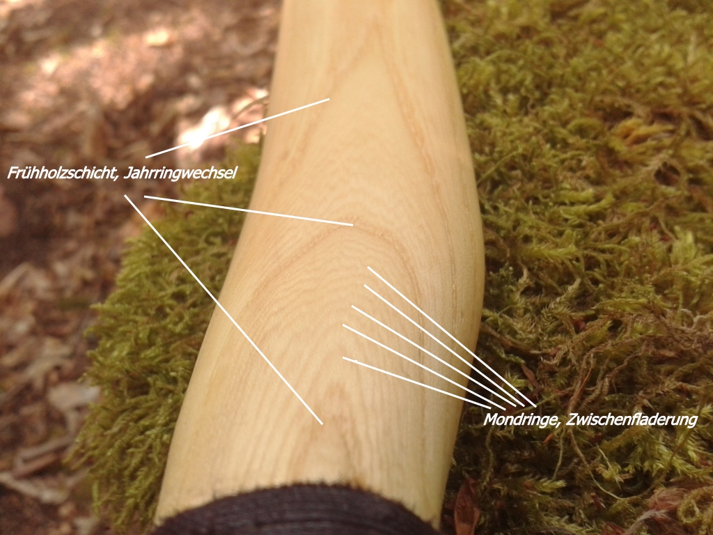

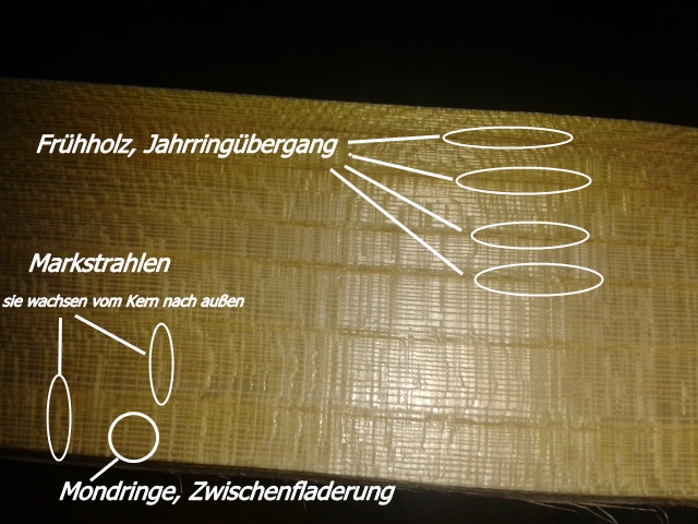

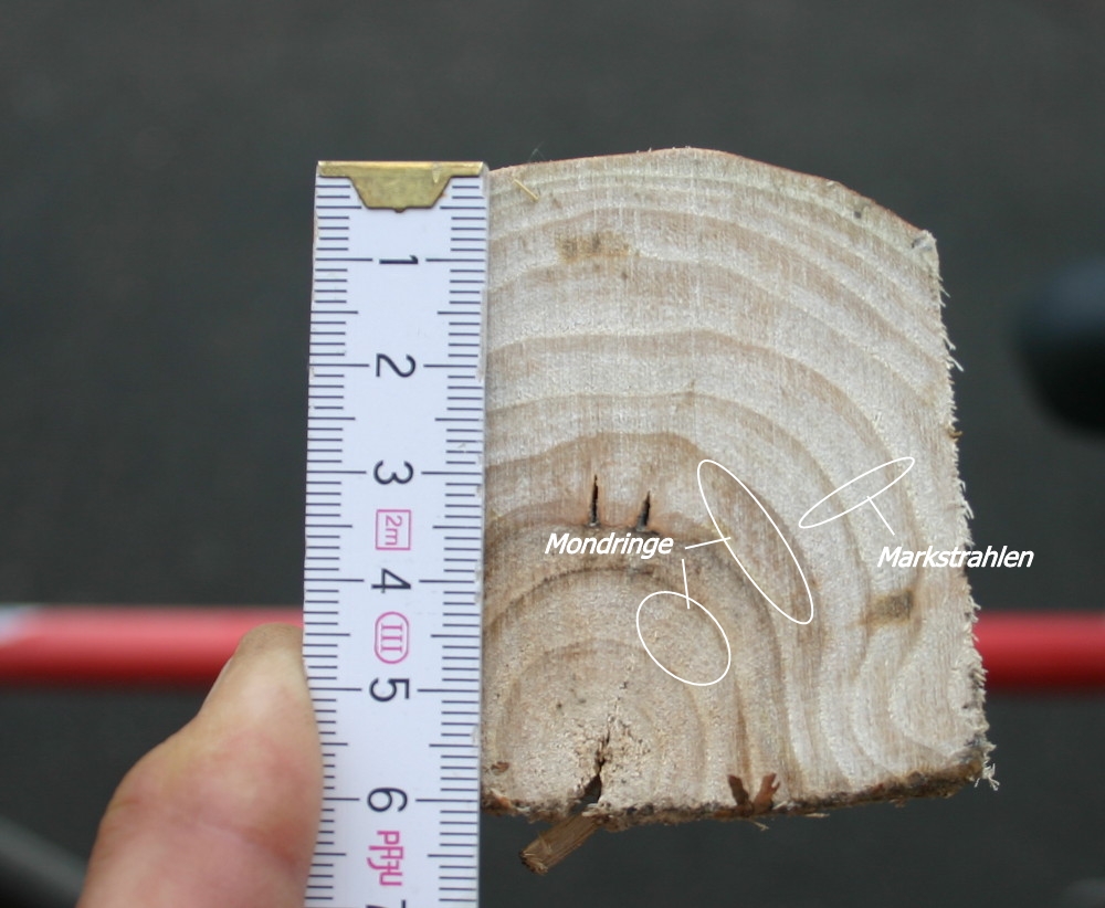

Um Dir nochmal einen Eindruck zu geben, woran wir ein Holz erkennen, habe ich mal im Forum ein paar Bilder von Ulme gesucht und beschriftet. Die beiden Bilder von Benedikts Ulmenbogen Cremlin sind sehr gut und lassen sich problemlos auf 400% vergrößert Anzeigen. Das Bild vom Güssenjäger ist auch sehr gut, allein ist hier das Holz noch Sägerauh und dadurch sind die markanten Merkmale nur schwach zu erkennen.
Bei einen Fladerschnitt (leicht schräg-paralell zu den Jahrringen) kann man die Mondringe sehr gut erkennen.
Bei den stehenden Jahrringen kann man dagegen die Markstrahlen gut erkennen.
Bei den beiden Bildern kann man auch sehr gut sehen wie durch die Oberflächenbearbeitung (schleifen und lackieren) die Feinheiten des Holzes hervor gehoben werden.
Dagegen die sägerauhe Stirnseite von Güssenjägers Ulmenstave, hier kann man die Merkmale mehr erahnen den sehen, erst in großer Vergrößerung kann man die Mondringe und Markstrahlen sehen, wäre das Holz noch geschliffen worden und der Kontrast mit Wasser, Lack oder Öl hervorgehoben worden, ginge es besser, so muß man schon genau hinschauen ob es eine Riefe von der Säge ist, oder ein Holzmerkmal. Nur die gute Fotoqualität läßt das überhaupt erst zu.
Ich hoffe die beiden nehmen es mir nicht übel das ich hier ihre Bilder verunstalte. ;)

Noch eine Ergänzug...irgendwie ist mir Dirk zuvorgekommen und ich wollte auch gerade ... :)
Übrigens handelt es sich hier 100%ig um Feldulme...
so sieht ein Ulmenabschnitt von der Seite aus...schön erkennbar die Mondringe

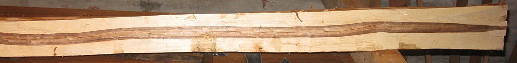

So was OHNE Rinde lässt mich doch gleich Ulme vermuten, weil eine gewisse Spannrückigkeit vorhanden ist. Quasi der Abdruck der rissigen Rinde. Der braune Bast ist noch drauf. Ohne Bast wäre das Holz weiß.
Und so sieht ein entrindeter Ulmenstave aus der Nähe aus...<br />Ich hatte den Stave lackiert, deshalb glänzt es so.

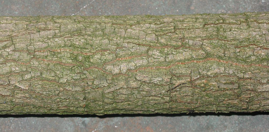

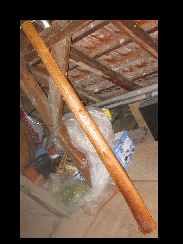

Hier habe ich noch ein paar Fotos von meinen aktuellen Stangen: Feldulme
Das ist das typische Rindenbild von Ulme, hier Feldulme!

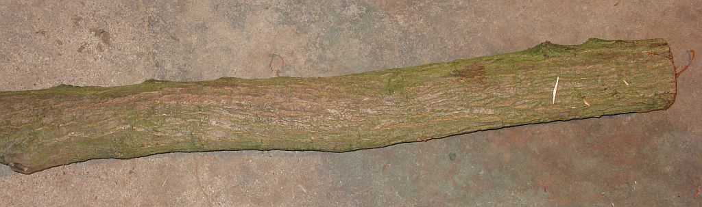

So sehen Ulmenstangen aus
Bei Stangen hat man meist einen Übergang von rissig zu glatt ab zwei bis drei Meter Höhe. Es kommt drauf an, wie alt die Stange ist. Bei fünf-8 Jahren hat man meist nur glatte Rinde...

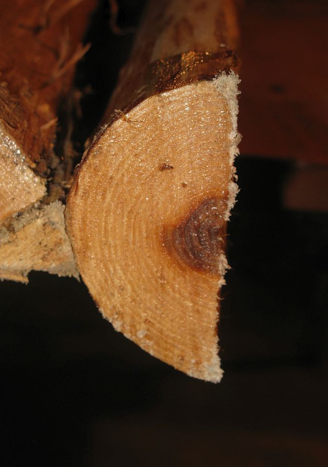

Das ist KEINE Verkernung. Ich vermute das Holz wird von innen morsch. Kann jedem Baum passieren. Bei Ulmenholz könnt das ein Zeichen von Pilz oder Krankheit sein. Der Stamm hat 10cm Durchmesser.
Diese Ausbreitung der Verfärbung stützt meine Vermutung.
Aus der Nähe. Das dunkle Holz ist etwas spröde.
Oder könnte es doch Verkernung sein? Ich glaube nicht, weil sich die Verdunklung nach oben hin im Stamm ausbreitet. Sie wird breiter. Ganz unten ist es nur bleistiftdick...

erstmal großes Lob an dir Bogenhanni, was du hier servierst! Auch natürlich dankeschön an die anderen! =)
Ich denke nicht dass es Pilzbefallen ist. Ich glaube, dass es Verkernung ist. Der Pilz sollte bei Ulme eher die ersten Ringe vom Splint betreffen! Nichtsdestotrotz kann das Holz natürlich spröde sein...
Bogenhannes
Beiträge: 1008
Re: Wissenswertes zu Ulme/Zusammenfassung
Beitrag von Bogenhannes »
Wenns ne Verkernung sein sollte, dann sieht sie merkwürdig aus...

Nö, so wie du das beschreibst, könnte es ein Pilz oder Markfäule sein ;) (Pilze können auch über den Boden eindringen! )

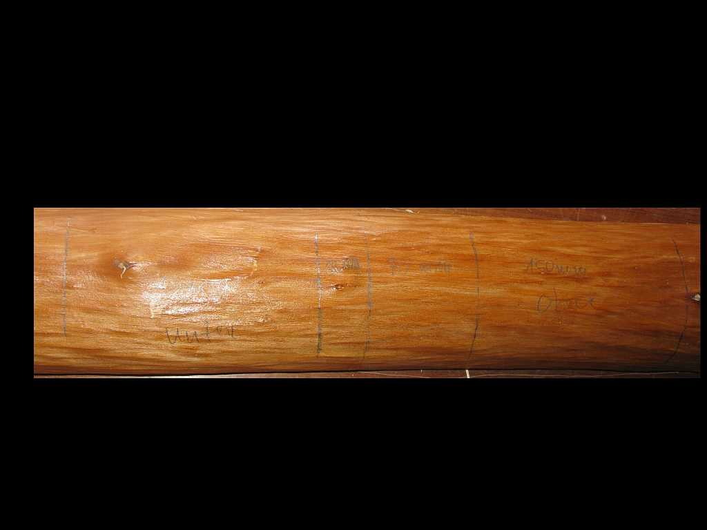

Hier noch eine Strinflächenansicht von Ulme. Obwohl das Holz noch Sägerauh ist, kann man auch hier gut Frühholz und Zwischenfladerungen erkennen:
Ach ja, meine Ulme ist aller Wahrscheinlichkeit Flatterulme ;)
Und weil ich grad eh nix zu tun hatte, hab ich mir mal die Japansäge geschnappt und dir ein Vergleich zwischen Esche und Ulme eingescannt ;)
Edit: @Dirk: Eine Sache aber noch, beim zweiten Bild das Holz ist nicht geschliffen und lackiert ;) Das war einfach die Spaltseite ohne jegliche Behandlung ;D
Zuletzt geändert von Benedikt am 18.10.2014, 15:59, insgesamt 3-mal geändert.

Kernfäule wars...ja genau das Wort hat mir gefehlt!
Man hat ja sonst nichts mit Holz zu tun ;)
also genau das vermute ich bei dem stave. Hat aber keine Auswirkung auf das Splintholz...

Benedikt erzähl doch mal, woran du Flatterulme erkannt hast. Gibts da noch mehr davon. Ein Foto von den Wurzeln wäre da interessant.
Beiträge: 3070
Hat Dank erhalten: 72 Mal
Beitrag von Benedikt »
Nu ja, der Förster meinte anhand der Blàtter Flatter- oder Feldulme, und da der Baum Brettwurzeln ausgebildet hatte........
Hier in der Nähe steht noch eine uralte Flatterulme, wenn ich hinkomm, mach ich ein paar Bilder :)
