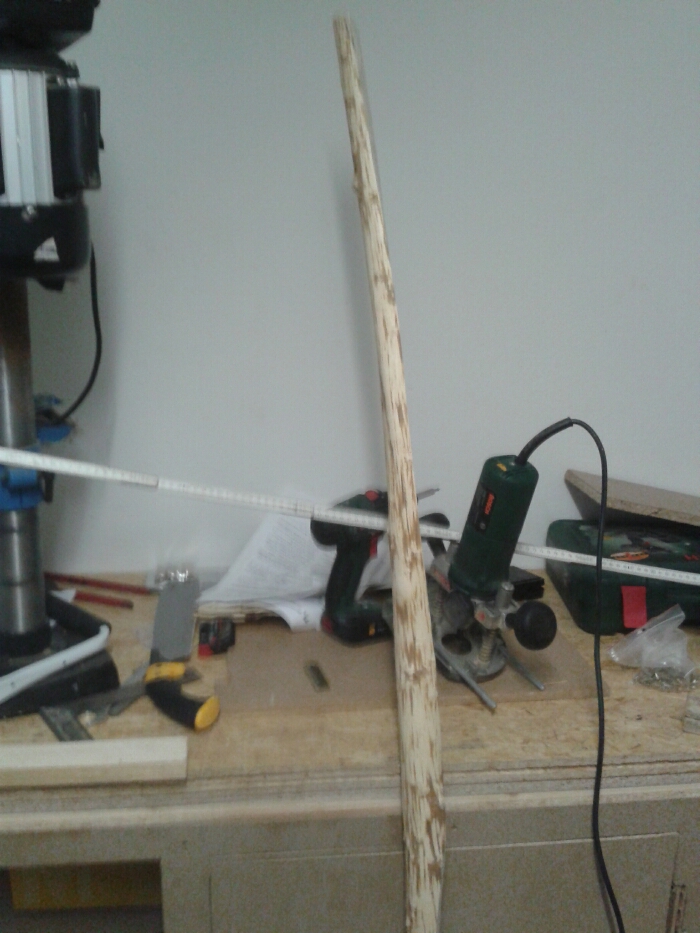

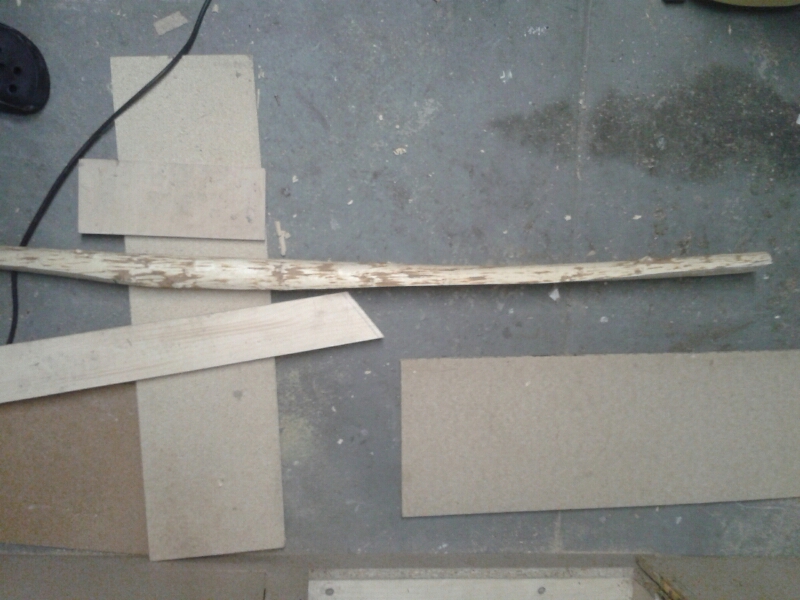

Hallo. Da ich noch recht grün hinter den Ohren bin und bald meinen ersten Flatbow bauen möchte hätte ich so einige Fragen an euch und zwar haben sich die Wurfarme meiner Meinung nach ganz schön Reflex geworfen ( Ich meine mal gelesen zu haben es wäre von Vorteil vin mir dabei nicht so ganz sicher) oder soll ich den Stave gerade dämpfen? Was muss man bei Reflexen Wurfarmen beim Tilleen beachten?

Danke schon mal an dich@Dirk. Wenigstens von dir n guten Tipp. Zur Sache Murks, ich habe sehr wohl Bilder nur sind die leider wie ich festgestellt habe zu Groß um sie hier zu posten. Werd mal neue machen. Nee Dirk es dürften in etwa 5 cm sein und durch die Trocknung entstanden.

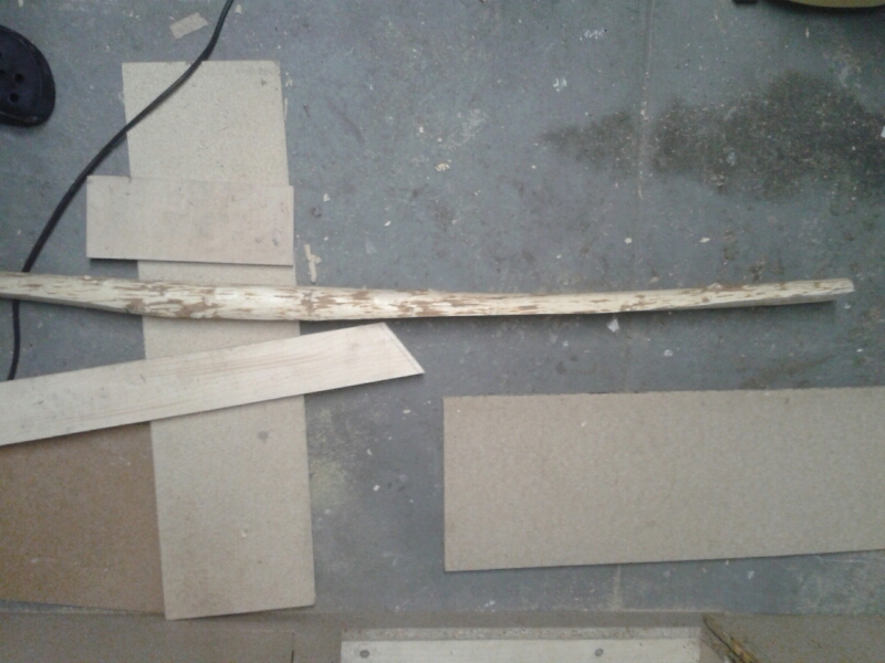

Re: Stave zu stark Reflex und begradigen oder so lassen?
Ich hoffe man kann auf den Bildern was erkennen.
Danke noch für den Tip mot Pics Art.
Auf den Bildern schauts nur halb so schlimm aus aber als blutiger Anfänger ist man eben übervorsichtig.
DAS ist ganz schön stark reflex, deiner ist dagegen Pipifax
. Und wie schon gesagt, wenn der reingetrocknet ist, geht der schon beim Bodentiller wieder verloren. Ich würde nichts Dampfbiegen oder so. Bau mal.
