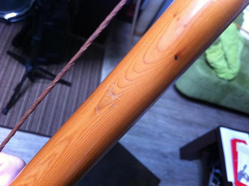

Ich habe in letzter zeti viel geschossen und weniger gebastelt, wohl auch weil mein Holzvorrat erschöpft ist und ich auf den Herbst/Winter zum Auffüllen warte.
Beim Schiessen letztens ist mir an meinem Bogen folgendes aufgefallen, siehe Bilder
Zu sehen ist doch meiner Meinung nach ein beginnender Staubruch oder? Die genaue Postion auf dem Wurfarm sieht man hier:
Nun brauche ich kompetente Hilfe. Ich mag ja mein Schätzchen, einen 55"@28" Bickerstaffe ELB mit Eibebauch, Eibe Mittellage, dann nochmal Eibe, dann kommt noch ein Hartholz (Purpleheart?) und zu guter letzt ein Rücken aus Hickory.
Kann man da jetzt irgendwas tun um weitere Rissbildung oder besser Staubruchzeichen oder den schlimmsten Fall abzuwenden?
Wickeln, Epoxy drüber, Sekundenkleber reinlaufen lassen? Irgendwas? Ich habe hier im Forum schon die tollsten Vorschläge gelesen und nun bitte ich inständig um eure Hilfe.
Der Xaver wars
Der Xaver wars

Re: Hilfe ich glaub mein ELB beginnt sich zu verabschieden!
Hast du vielleicht ne Möglichkeit schärfere Fotos zu machen? Vom Foto her könnten das auch einfach Kratzer sein. Genaueres kann man wirklich nur bei besseren Bildern sagen.
LG Joseph
LG Joseph
Wer nicht den Willen hat einen Menschen kennen zu lernen, der hat auch auch nicht das Recht das Handeln dieses Menschen zu beurteilen.
- SchmidBogen
- Beiträge: 1106
Ja da müssen schärfere Fotos her. Vorerst sieht das eher nach Kratzern aus als nach Knitteritis. Als hättest Du den Bogen über eine Kante gelegt und verschoben.

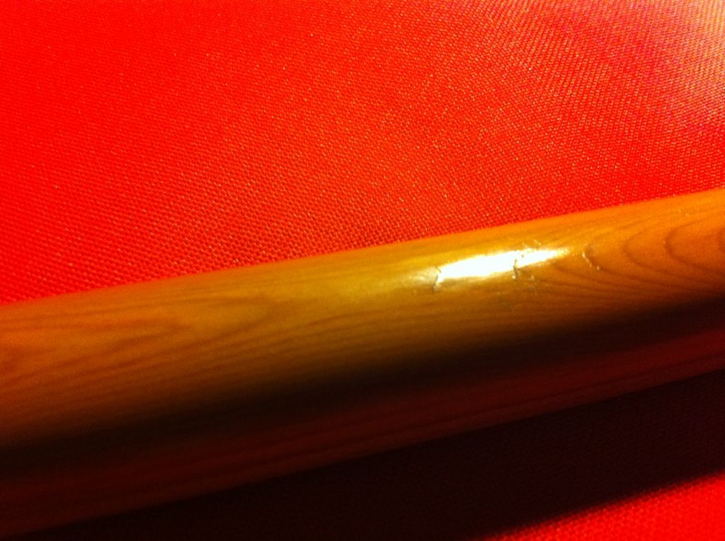

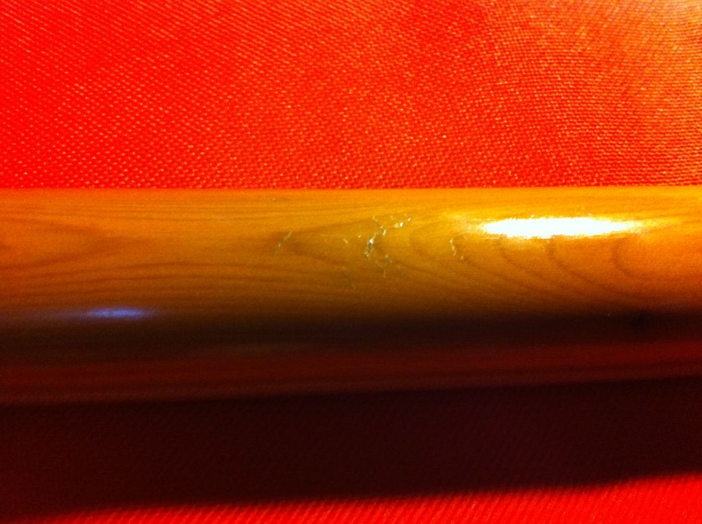

Ok, ich habe versucht es besser einzufangen. Ich hoffe die Bilder sind ertragreicher.
Ich denke hier sieht man ganz gut, dass sich das Holz von innen (also unter dem Lack) nach aussen gearbeitet hat - also definitiv kein Kratzer!
Das sind Kompressionsrisse.
Wenn sich diese nicht weiter ausbilden, kann das gut gehen und der Bogen hält noch lange. Also weiter beobachten.
Falls Du ein ungutes Gefühl hast, häng das Ding an die Wand. Eibe geht immer sehr spektakular zu Bruch
Da schliesse ich mich an und meiner Meinung gibt es da auch keine Reparatur, die den Aufwand wert wäre.
Das sind KEINE Kompressionsbrüche. Was da passiert liegt an der Wahl der Eibelaminate, bzw. am Ringverlauf selbst. Die Jahresringe laufen nicht sauber durch, sondern schießen unterhalb des Griffbereiches steil aus dem Bogen. Das ist Furz!
Dadurch schieben sich die auslaufenden Jahresringe beim Biegen übereinander, soll heißen, dass die 'Bewegung' haben. Somit entstehen diese 'Risse' im Klarlack, den Bickerstaffe verwendet.
Der Grund ist also keine Überbeanspruchung des Bogens, sondern ein schlechter Ringverlauf im Bauch-Laminat.
Das sieht für mich auch mehr nach Lackproblemen als nach Holzproblemen aus, abschleifen und Bogen ölen oder neu lackieren.
Ich halte das eher für Delaminierungsspuren im Lack. Das passiert, wenn die Jahresringe nicht vor dem Lackieren sauber verschliffen sind, sondern Treppen bilden. Kenne ich so zumindest von Esche. Warum sollte das bei Eibe nicht so sein?
Also abschleifen, glätten und neu lackieren.
