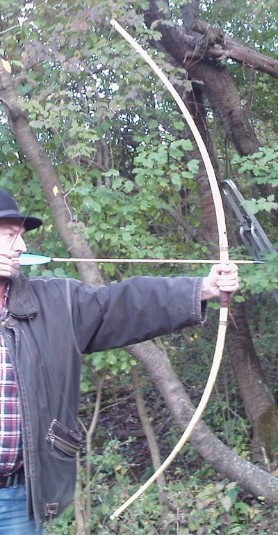

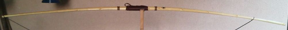

Hallo zusammen!
Weil bei uns einige Tage Schönwetter war, ist er endlich fertig.
Hier nun meine erste Präsentation.
Ausgangsmaterial: ein Jasminstock mit 3,2 cm – 2,5 cm, 2013 geschnitten
Länge NtN: 168 cm
Zuggewicht: Kann ich leider nicht messen, nur vergleichen. Es ist mit Sicherheit mehr als 35#, aber weniger als 40#.
Sehne: noch die gekaufte Tillersehne
Gewicht: 520 Gramm
Finish: Schellack und Leinölfirnis
Breite am Griff 25 mm, an den Sehnenkerben 15 mm
Querschnitt: Rücken halbrund, Bauch flach

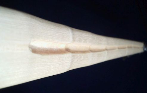

Unten ist der Markkanal (6 mm) ab der Mitte geöffnet, sonst durchgehend geschlossen.
Kurz vor dem Tillern. Der obere WA (hier links) hatte einen leichten Deflex neben dem Griffbereich, der untere einen leichten Reflex in der Mitte.

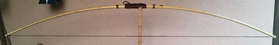

Abgespannt, rechts ist oben
gespannt
gespannt
fast Vollauszug
fast Vollauszug

Markkanal
Markkanal

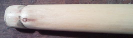

Tip oben
Tip oben

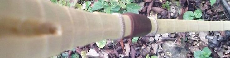

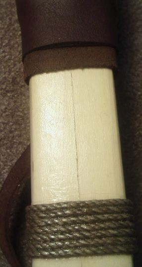

Mit einem leisen Knacks in einer Tillerpause ist der Griff bauchseitig auf 24 cm gerissen.
Der Riss ist jetzt mit drei Reepschnurwicklungen gesichert. Die mittlere ist 9 cm lang und mit dem Griffleder getarnt.
Haarriss im Griff
Haarriss im Griff

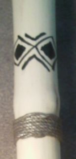

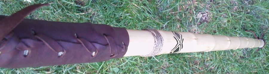

Der Tiki
mit China Tusche und etwas unruhiger Hand direkt auf das Holz gemalt
Der Bogen wirft lautlos, gerade und ohne Handschock.
Es ist nicht mein erster Bogen, aber bis jetzt, mein bester.
Bin gespannt auf Eure Meinung. Anregungen und Kritik sind natürlich willkommen.
Beiträge: 3710
Hat gedankt: 21 Mal
Re: Jasmin Langbogen *Tiki* >35#28’’
Tiller gefällt mir gut, und falls das "Jasminum officinale" sein sollte, vermute ich daß bogentaugliche Stücke wohl eher selten sind.
Langes Vergnügen mit diesem Exoten.

Ja, Pfeifenstrauch ergibt gute Bögen, aber der Markkanal muss zwingend frei gelegt werden, weil er sonst irgendwann aufreißt.

@Snake-Jo: Dass der geschlossene Markkanal nicht optimal ist, hat sich schon allein bewiesen als der Griff grissen ist.
Ich werde Deinen Rat bei zukünftigen Bögen ganz sicher beachten.
Für diesen Bogen gibt es jetzt zwei Möglichkeiten:
Entweder, den Markkanal öffnen, neu tillern und dabei das Zuggewicht auf ein ungewisses Maß reduzieren.
Wenn er, mit etwas Pech, dann so schwach ist dass er keinen Spaß mehr macht, hält der ewig.
Oder, den Bogen so belassen und mich an seiner unerwartet guten Leistung erfreuen, bis es ihn zerspragelt.
Reepschnur hab ich noch. :)

Kekoa hat geschrieben: Für diesen Bogen gibt es jetzt zwei Möglichkeiten:
LG,
Kekoa
Es gibt noch eine dritte Möglichkeit. Der Rabe und ich haben das schon öfter praktiziert. Den Markkanal vom Bauch her aufsägen, also quasi den Riss beseitigen. Dazu nimmt man eine tiefer gestellte Kreissäge. Dann in den Sägeschnitt eine passende Leiste einkleben. Fugenfüllend UHU Endfest verwenden. Fazit: das Zuggewicht bleibt erhalten, optisch eine geringe Verbesserung.

Den Markkanal vom Bauch her aufzusägen ist auf jeden Fall eine Überlegung wert.
Ich bin aber nicht sicher, ob ich mir das mit meinem derzeitigen Maschinenpark (Bohrmaschine, Stichsäge, Dremel) zutrauen soll.
Falls ich mich dazu durchringen kann werde ich natürlich berichten.
Ganz sicher werde ich aber nach diesem Holz Ausschau halten. Eine Spur dicker der Stock, und alles ist gut.
