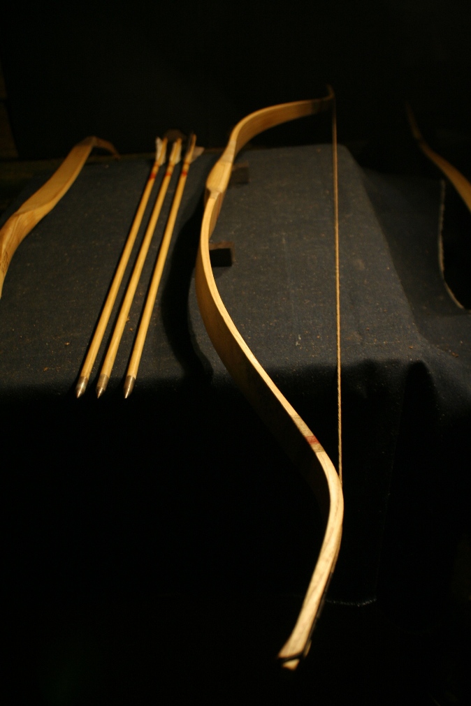

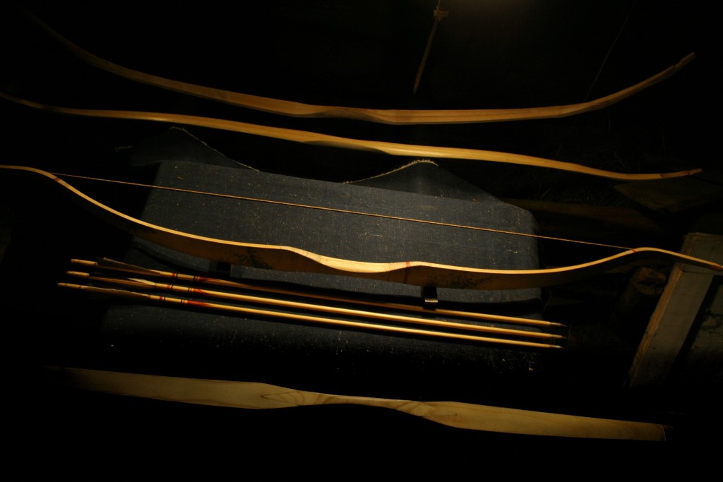

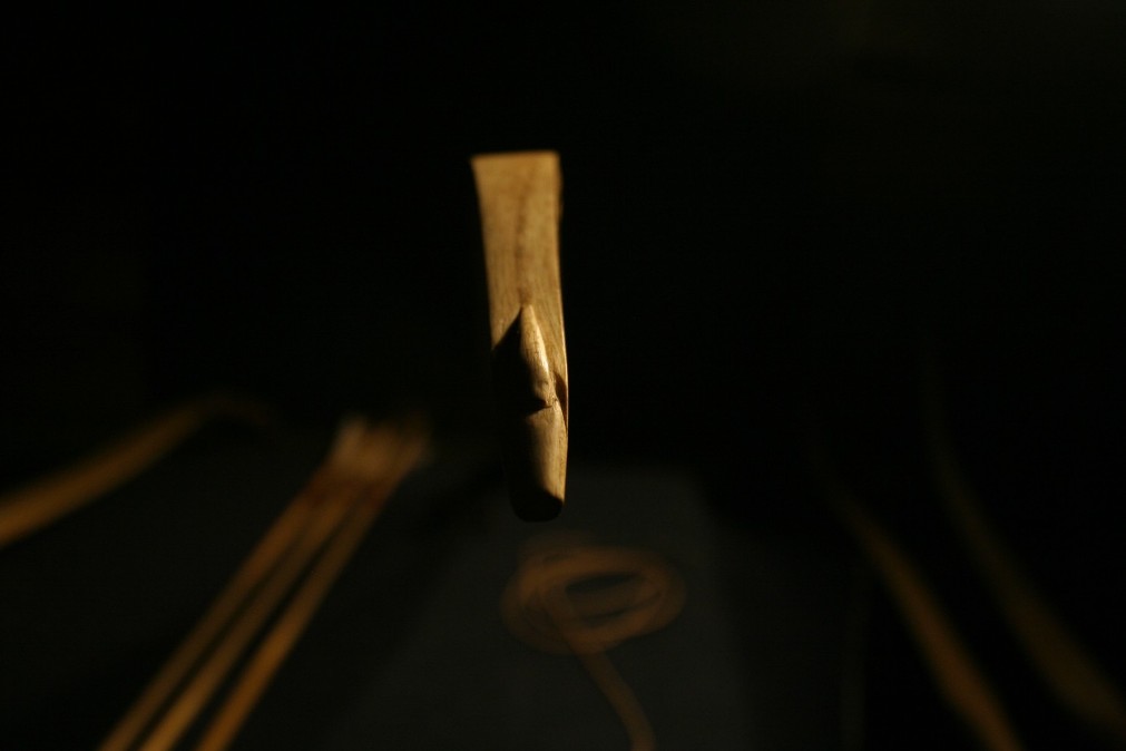

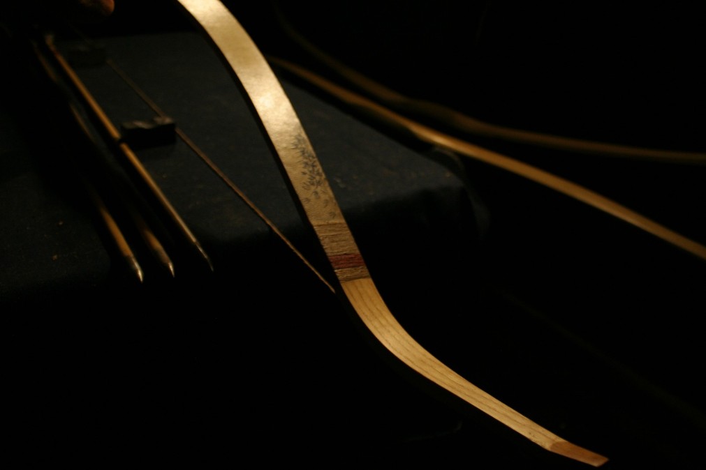

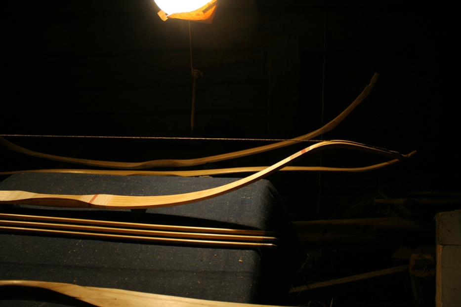

Hier ist einer meiner Bogen:
Einbischen leicht was die Zugkraft anbetrifft aber mit langem Zug ganz schnell und angenehm.
Holz Esche,
Rohhaut - Ziege
Lange: 150 cm gespannt
Sehne : Flachs
Zug: 36 inch
Zugkraft: 35 #
Ich habe ihn Corea genannt weil von Form her den koreanischen Boegen aehnelt. Ich mag ihn mit langen aber leichten Pfeile aus Fichte schiessen.

Ich kann es nicht ganz erkennen aber hast du die Rohhaut mit nem Bambusmuster bemalt? Wenn ja, schönes Detail, wenn nein glückliche Verfärbung
Re: Esche - recurved mit Rohhaut- Corea
Von der Idee her ganz schön, die Bogenform gefällt mir ebenfalls - bis auf die Recurves, die sind mir proportional zur Wurfarmlänge ein wenig zu lang gehalten und der Griff zu flach, doch vllt. ist das bei 'Koreanern' ja so üblich. Die Kanten sind für meinen Geschmack aber zu scharf belassen und könnten noch ein wenig nachgebessert werden.
Zur Präsentation an sich : Der Einsatz von Filtern mag ja optisch ganz nett aussehen, doch Schattenwürfe und Weichzeichnereffekte an entscheidenden Bereichen des Bogens erschweren die Beurteilung nur unnötig.
Der Bogen an sich muß dafür möglichst so ausgeleuchtet sein, so daß man alles genau erkennen kann, ohne dabei jedoch überbelichtet zu wirken.
Es fehlt eine aussagekräftige Aufnahme vom Bogen im Vollauszug.
Dank euch,
BuGgAZz Ja es ist eine Bemalung mit Bambusmotiven. Ich habe nur einpaar der Photos selektiert und auf die ist es leider nicht gut zu erkennen.
ich werde vielleicht noch Einpaar Photos aufladen oder auf meinen Blog zeigen
Hetzer Die Kanten sind so gelassen da es ein Belag- Bogen (und nicht einer aus Spaltholz)ist und dass soll auch erkennbar sein..
Was die Photos angeht so hast du recht. Und ich sehe auch warum du meinst die recurves sind zu lang hier kann man das Verhaltniss besser beurteilen: auserdehm je langer die Recurves desto leistungsfahiger der Bogen aber auch desto unstabieler/
Gruss,
Petru
