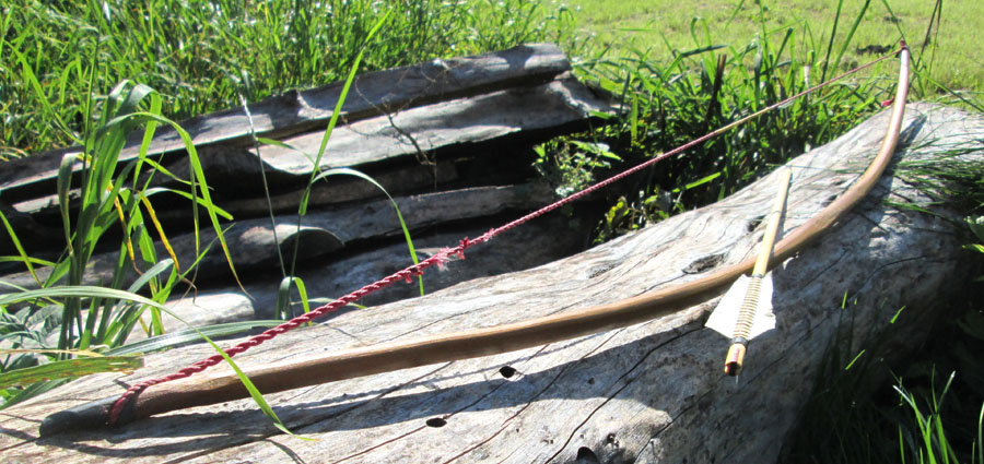

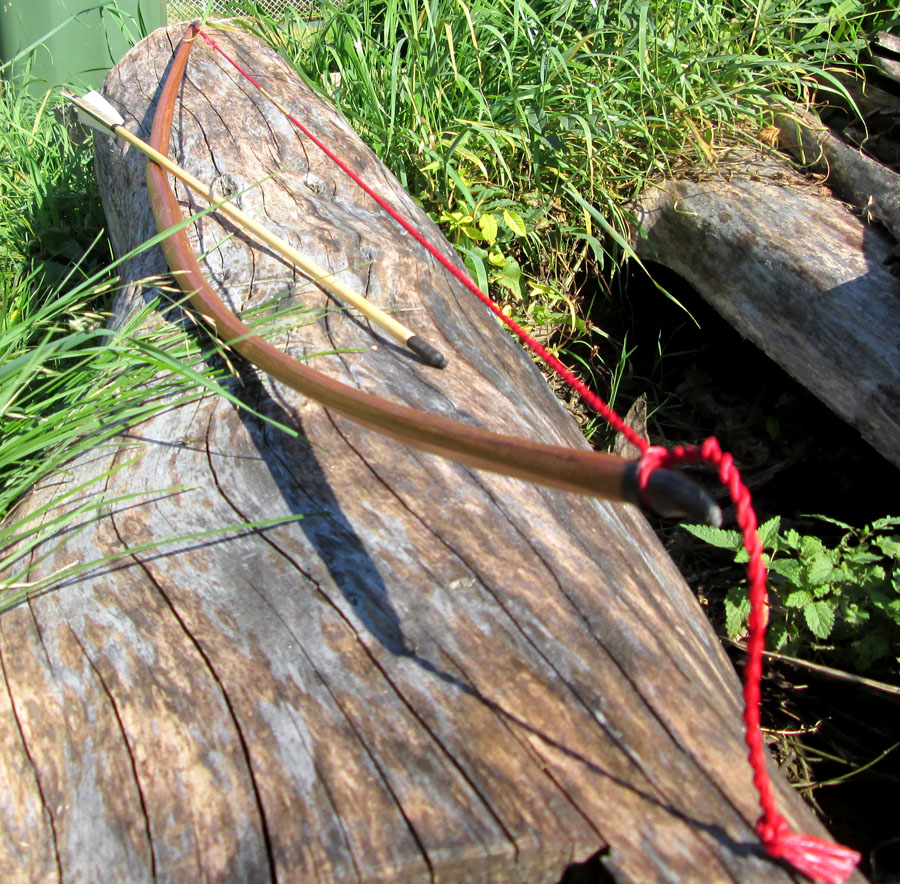

Nun wie angekündigt die erste Präsentation der "Osage kurz und schmal" Serie.
Länge NN 138cm
Sehenenlänge 134cm
Gewicht mit Sehne: 234g
Sehen 12 Strang Dakron flämisch Spleiß
Auszug: 27"
Auszugsgewicht: 30#
Breite: 19mm
Dicke: 17,5mm
Speed bei 10gn/#: 141,5fps
Das ist der erste aus der Serie, meine Frau wollte auch nicht das ich die Oberflächenbehandlung sauber mache, sie hat gemeint wenn der ein paar Schrammen Ecken und Kanten hat, sieht er noch harmloser aus ;D .
Zum Speed mit leichten Pfeilen mit 7gn pro# ist das Ding natürlich eine Ecke schneller, hatte aber beim messen gestern keinen so leichten Pfeil zur Hand. Auch würde eine Fastfligth Endlossehne mit 8 Strängen sicherlich da noch einiges rausholen. Aber meine Frau möchte die dicke, zum Zopf geflochtene Dakron Sehne draufhaben, sie mag es wenn jeder das Ding für einen Kinderbogen hält.
Aber auch mit der Sehne und den 10gn/# Pfeilen hats für den 2 Platz beim letzten Clout-turnier gereicht.
Sehnenwinkel unter 90 Grad, bei der Länge, ohne zu flippen nur mit etwas steiferen Wurfarmenden zu realisieren.
Nach diesem Bogen wusste ich, da geht noch viel mehr mit kurzem schmalem Osage.

Sehr schön!
Aber ICH finde, ein Griffband o.ä. hätte dem "Kinderbogen" rein optisch gut getan.
Ansonsten - Hut ab! Bin auf die kommenden "Kurzen" gespannt.

Hallo Chirion, schon erstaunlich, was man aus Osage so alles bauen kann - gefällt mir. Der Bauch ist flach und nur die Kanten stark gerundet? - ich kanns nicht wirklich erkennen.
Chirion
Beiträge: 2584
Re: Chirions Osage Zahnstocher
Beitrag von Chirion »
@ Neumi: es ist mehr oder weniger ein bauchseitig stark angerundetes Rechteckprofil, oder Mischung zwischen Rechteck- und D-Profil
