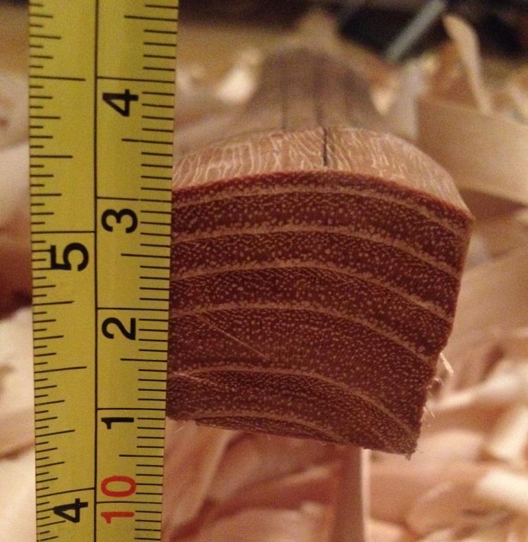

Endlich ist es so weit: ich baue einen Bogen nur für mich!
Bisher habe ich nur Erfahrung mit Osage Orange (im Kurs) und Hasel, aktuell baue ich für den Sohn meines Arbeitskollegen auch meinen ersten Hollunder-wiedermal-Kinderbogen. Robinie soll ja ein etwas anspruchvolleres Holz sein.
Ausgangsmaterial ist die im vorigen Jahr gezeigte "Gammel-Robinie" mit morschem Splintholz. Das Kernholz scheint aber einwandfrei zu sein! Der oberste Jahresring wird noch abgenommen (ich hab mal "eins über Ziel" die Jahresringe abgearbeitet) und der nächste soll der Bogenrücken werden. Die Mittellinie habe ich schon durch Dämpfen im Griffbereich korrigiert.
Jetzt zu meiner Frage: Welche Abmessungen wären für einen Robinienbogen angebracht? Ich hab mich im Forum schon etwas eingelesen und hätte folgende Maße geplant:
Angestrebtes Zuggewicht: 45#
Auszug: 28,5"
Bogenlänge: 176cm
Griff: 11cm (7+4 asymetrisch, d.h. unterer Wurfarm 3cm kürzer)
Fades: 4cm
Breite an den Fades: 4,5cm
Bis zur Bogenmitte auf 4cm verjüngt, dann pyramidal auf 10mm an den Tips.
Fast vergessen: der Bogen soll geflippte Enden bzw. leichte statische Recurves bekommen
(wo ist eigentlich der Unterschied in der Bezeichnung?)
Könnt das so gehen? Bitte berücksichtigt, dass das mein erster Robinienbogen wird!
Danke, Chilly
Erste Robinie
Erste Robinie

Re: Erste Robinie
Wieviel Zuggewicht soll er denn haben 100 # ?
Spaß beiseite, vieleicht ist dir ja mein Bogen eine kleine Hilfe: http://www.fletchers-corner.de/viewtopi ... 16&t=24897
Wenn du Äste oder Dornsprahlen im Bogenrücken hast, solltest du darauf achten, dass du kleine Inselchen vom vorherigen Jahresrig stehen läßt (siehe Bild 6 im o.a. Link), Robinie soll bei sowas immer ein wenig zickig reagieren.
Ansonsten sollte dein Plan bei moderatem Zuggewicht eigentlich funktionieren.
Viel Spaß dabei.
Gruß Jürgen
Viel Spaß dabei.
Gruß Jürgen
Re: Erste Robinie
Uups, das wär natürlich eine wertvolle Information!
Ca. 45# soll er denn haben.
Danke für den Link! Schöner Bogen, so was ähnliches soll´s werden!!
Chilly

Re: Erste Robinie
Dein Holz ist ja fast ein Bogenholzporno!
Ich würde schmaler als 4,5 cm bauen. Robinie ist recht schwer, aber auch hart. 45# würde ich mit max. 4cm, eher sogar 3,5-3,8 cm bauen, das reicht dicke. Ein Trapping könntest du dir auch überlegen.
Wenn du aber lieber etwas breiter bauen möchtest spricht ausser dem Verlust von ein paar wenigen fps wegen höherem WA Gewicht nichts dagegen. Das wird sich aber vermutlich in einem kleinen einstelligen Bereich bewegen.
Re: Erste Robinie
Über Trapping hab ich auch schon nachgedacht. Um wie viel schmäler solle ich den Rücken im Vergleich zum Bauch machen?
5mm oder mehr?
Mit 40mm Breite hab ich auch spekuliert, aber bei der ersten Robinie... Andererseits ist der Frühholzanteil wirklich recht gering. Entscheidungen...
Chilly
5mm oder mehr?
Chilly
Re: Erste Robinie
Der Rückenring ist im Vergleich zu allen anderen ja ziemlich dünn. War das irgendwie Absicht?
- Roby-Nie
- Beiträge: 974
- Hat gedankt: 72 Mal
- Hat Dank erhalten: 49 Mal
Re: Erste Robinie
Ja, Gornarak, ich denke schon:
Zitat:
"Der oberste Jahresring wird noch abgenommen (ich hab mal "eins über Ziel" die Jahresringe abgearbeitet) und der nächste soll der Bogenrücken werden."
Roby
Roby
