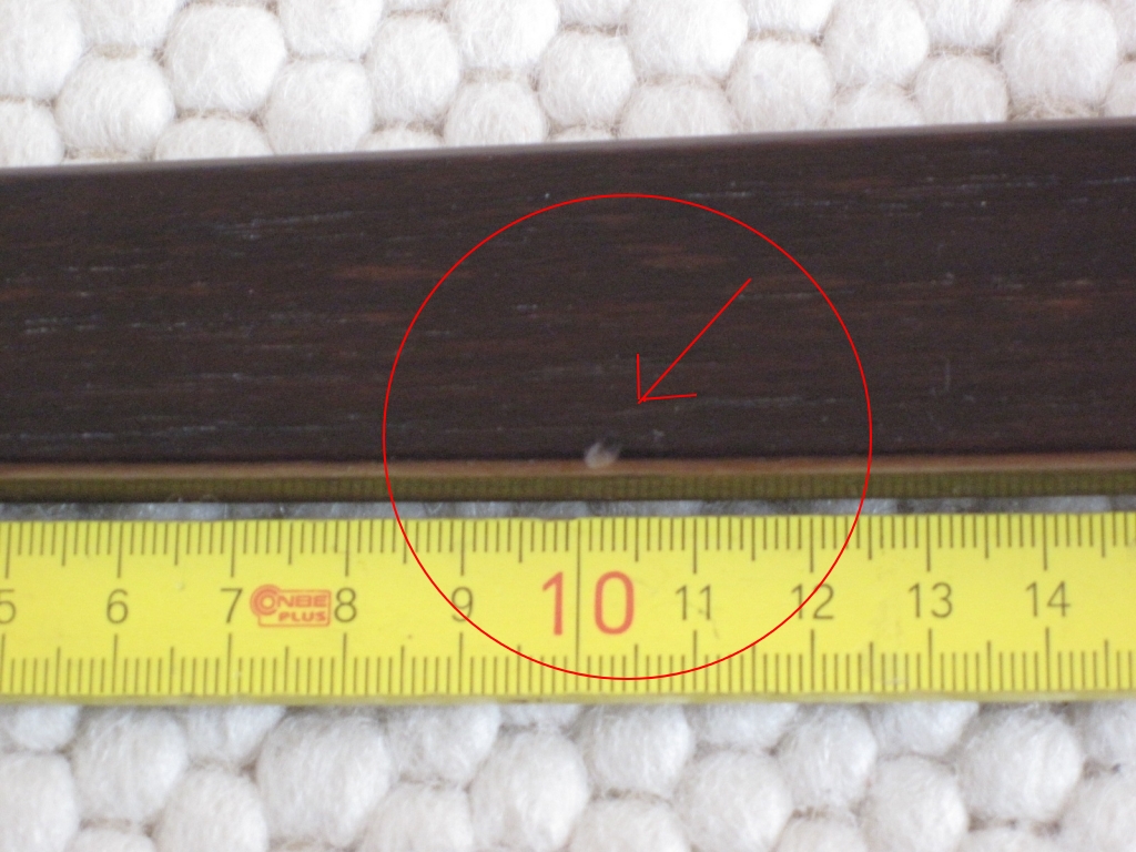

Langbogen Kyzl Lanura OES, 68", 40lbs, aus laminiertem schwarzem Nussholz, Oberfläche: Leinöl-Finish.
Ich habe bei diesem Bogen auf der Vorderseite, etwa 30cm unterhalb der Griffmitte eine kleine Beschädigung, ca. 2 x 2mm, ca 1mm tief, siehe Abbildung. Was tun?
War's das mit dem Bogen? Ist und bleibt das eine potentielle Bruckstelle?
Kann / sollte man reparieren, die Stelle evtl. mit Epoxy-Kleber versiegeln?
Kann man das vielleicht sogar vernachlässigen, weil keine Bruchgefahr von dort droht?
Für einen hilfreichen Tipp wäre ich sehr dankbar, denn ich schieße den Bogen sehr gerne, wenn er auch nicht gerade ein Mercedes unter den Bögen ist.
Das Foto ging leider nicht genauer, ich hoffe es reicht als Hilfe zur Begutachtung.
Danke!
Gruß, Jochen

Eigentlich sollte das nichts machen ..
auf jedenfall weniger, als wen Du da freischleifst und mit Epoxi verfüllst.

Geht die Beschädigung über Eck?
Wichtig wäre es zu Wissen ob die Kante betroffen ist oder "nur" eine Fläche.

"über" Eck nicht, in die Ecke ja, etwas. Der helle Streifen auf dem Foti ist die Rundung zur Seite, die darüberliegende dunkle Fläche ist die flache Vorderseite des Wurfarmes.

Ist das Furnier nicht sogar ÜBER dem Glas bei den Lanuras? So oder so ist das m.M. unbedenklich, evt. von Zeit zu Zeit nen Blick riskieren schadet aber ned^^

Das ist schlecht, an der Kante besteht immer die Gefahr das sich von so einer Stelle ein Riss ausbreitet.
Ich täte die Stelle mit Epoxid auffüllen und das beste hoffen. Aber nicht ausschleifen, nur mit Aceton reinigen und Epoxid einfüllen, alles um das Loch vorher abkleben.

danke Euch für die Hilfen! Dann werde ich mal vorsichtig verfüllen ohne auszuschleifen und hoffen.
