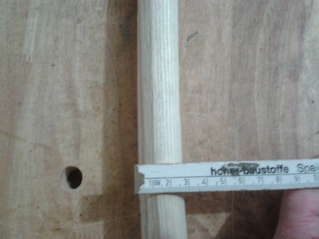

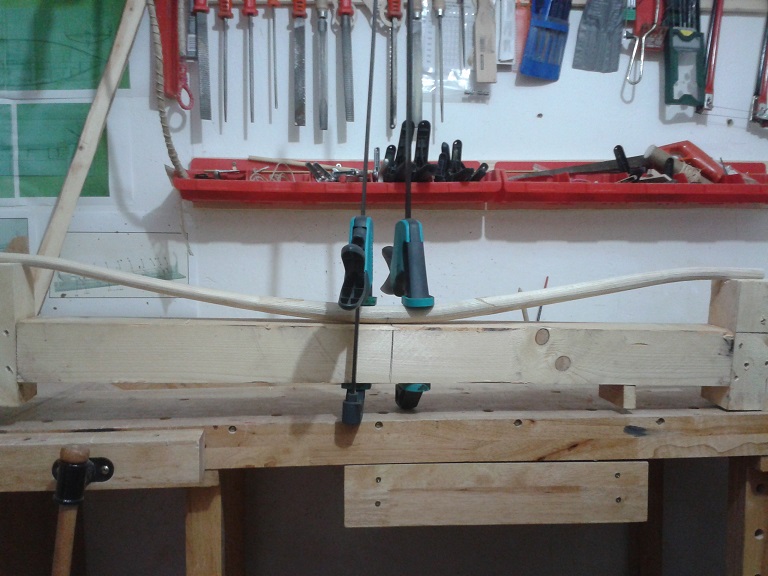

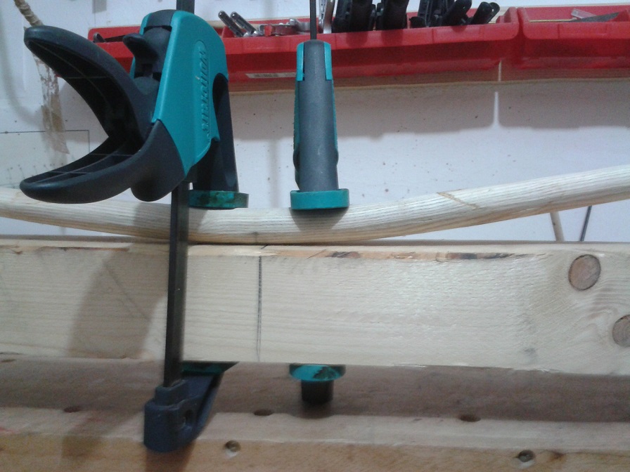

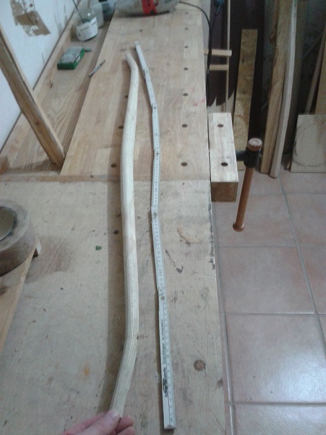

Cooles Teil! Wirklich sehr hübsch! Der EschenWA sieht interessant aus (3.Bild von unten) sind das Jahresringe die man da sieht? Täuscht das oder ist der WA sehr feinringig!
Schiesst es denn auch, das gotische Wundertier?
Lieber Gruss
Lena
Lieber Gruss
Lena
Albert Einstein
Albert Einstein
- Sherrif Sherwood
- Beiträge: 1013
Re: Holzarmbrust die Zweite aus Resteverwertung

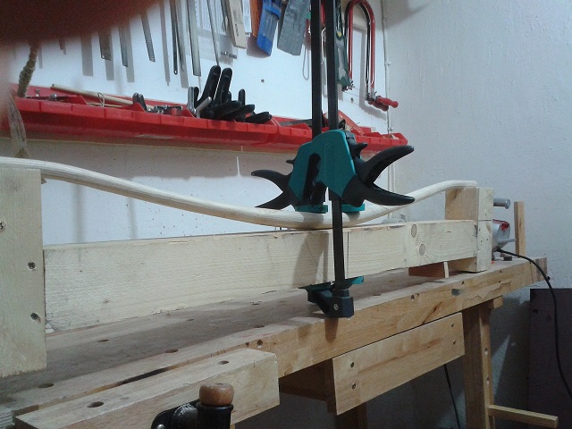

Hi Lena,

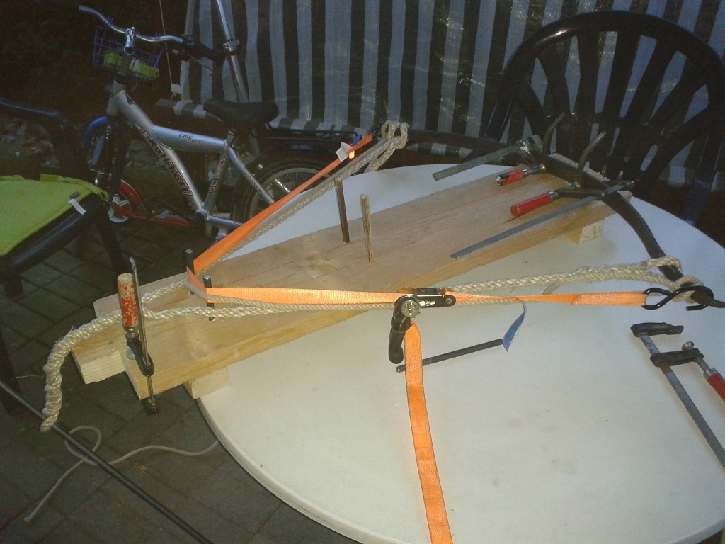

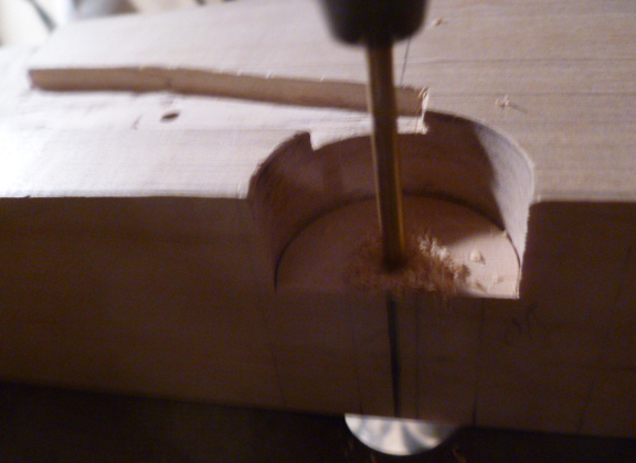

jepp das sind sehr feine Ringe, gugst Du hier noch ein paar Bildchen vom Bau der Armbrust.
Sehr leicht zu schiessen und die Reichweite bei ca 100-110m, das reicht für den Spass am Abend und zur Schaustellung auf den Mittelaltertreffen. Kommt sehr gut an.

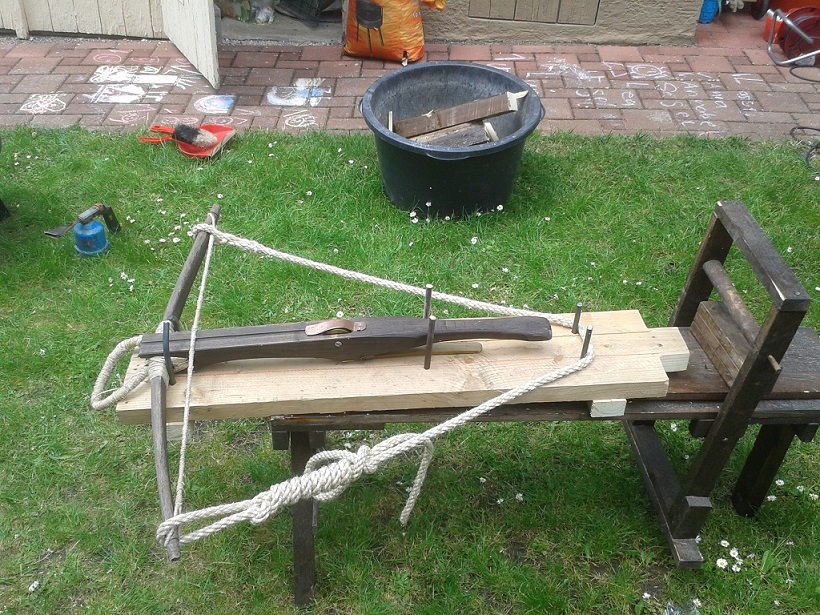

Anbei noch derSpannboch zum Sehne auflegen der für die Holzarbrust sowei für meine Stahlarmbrust passt.
Wurfarm Stahl bei 200lbs.
Gruss Jürgen.

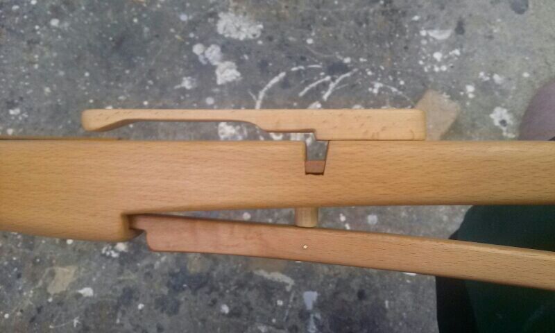

Coool, super kreative family wie man auf Bild 2 erkennen kann....

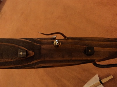

Und das Ganze zusammen macht irrsinnig Laune es auch mal zu probieren. Könntest du mir derenthalben noch sagen wo/welcher Fred zu finden ist, wenns nicht zuviel Mühe macht, wo nämlich die gaaanz einfachen Schlösser - also der Abzugmech. undso - erklärt/bebildert ist?
Das wäre super.
lieber Gruss
Lena

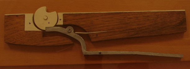

Hi Lena, kein Problem.
Hir noch ein paar Bildchen und Du hast ne PM.
Gruss Jürgen

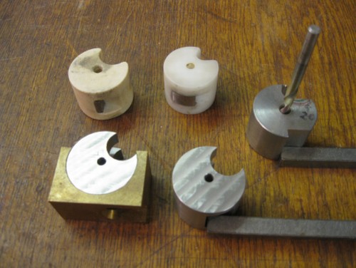

Superteil, das du dir da gebaut hast! Frage: hast du dir die Nuss aus Alu auch selbst gebastelt, wenn ja- wie geht so etwas? Da muss man ja wohl fundierte Kenntnisse in der Metallverarbeitung und auch entsprechende Maschinen haben, oder ?? Für einen entsprechenden Tipp, wie ich zu so etwas komme, wäre ich dir sehr dankbar, weil ich mir auch selbst eine mittelalterliche Armbrust bauen will!
Grüße gene
Grüße gene
- Sherrif Sherwood
- Beiträge: 1013
Hi Gene,

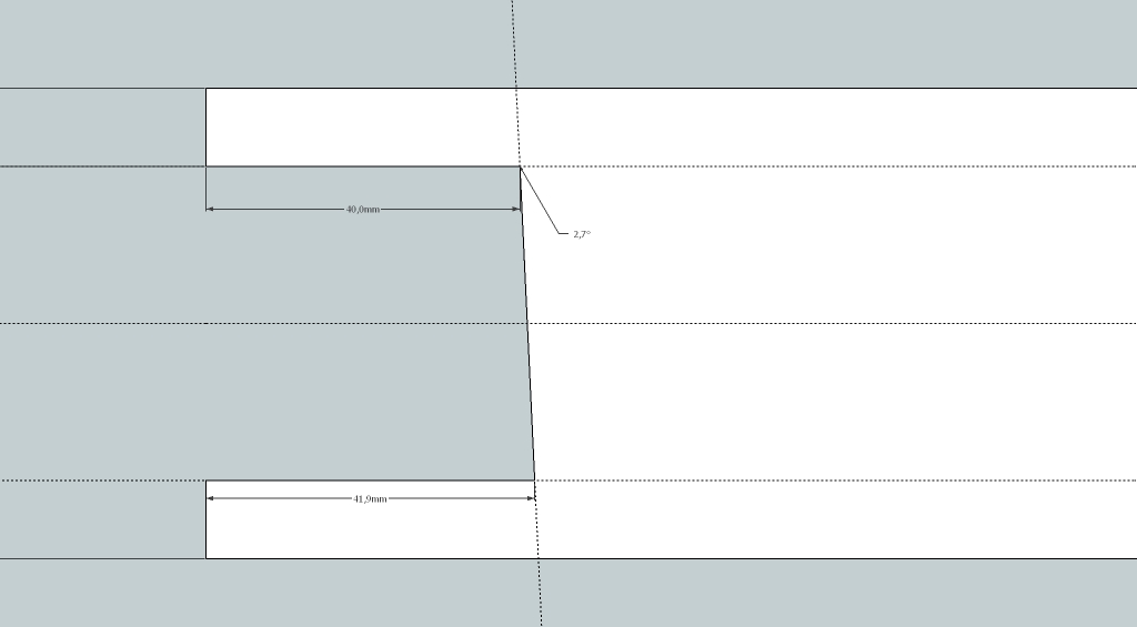

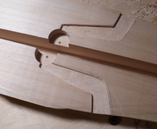

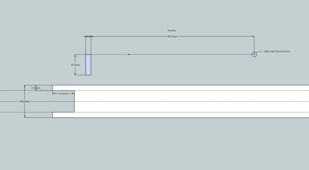

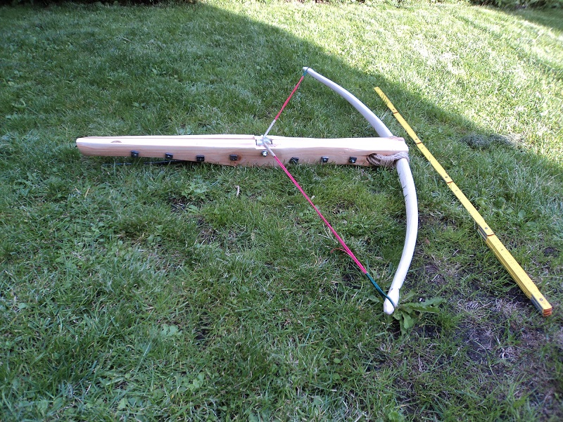

jepp die Nuss ist aus einem alten Alurundstahl aus der Restekiste vom Altmetallkontainer. Wenn Du da keinen hast, geh zum Schlosser oder ins Internet bei dem bekannten Onlineportal da gibt es Rundmaterial in allen Größen.Oder auch ne Möglichkeit ist, eine aus Holz zu bauen und die unteren Kanten an denen der Abzugshebel sitzt mit Metallplättchen zu verstärken. Geht auch sehr gut.
"Mann oder Frau" benötigt eine Bohrmaschine eine Feile, eine Metall.-und eine Holzsäge, einen runden Stechbeitel für den Pfeilkanal, das ist alles. Wichtig ist vor allem die genaue Zentrierung des mittleren Bohrloches. ( Sonst eiert es)
Die einfachste Methode ist, eine Armbrust aus zwei "Schalen" die spiegelverkehrt gegeneinander liegen zu bauen.
Siehe unten.
Wurfarm aus Holz oder einen fertigen WA einer Armbrust aus dem I-Net.( Wobei die Glasfiber.-WA recht schnell und heftig sind.) Am besten mal klein anfangen mit Rattan WA oder Esche WA. Wenn Du keine mit Nuss bauen willst, versuche es mal mit einem "Zapfenschloss". Die ist in der Regell sehr schnell gebaut. Ca. 2-4h fix und fertig.
Aber, ich betone hierbei ausdücklich bedenke das Waffengesetz. Armbrüste sind gem. § 1 Abs. 2 Nr. 1 i.V.m. Anlage 1 Abschnitt 1 Unterabschnitt 1 Nr. 1.2 WaffG den Schusswaffen gleichgestellte Gegenstände, da mit ihnen „feste Körper gezielt verschossen werden, deren Antriebsenergie mit Muskelkraft eingebracht und durch eine Sperrvorrichtung gespeichert werden kann“. "Zitat/Anekdote aus dem Internet: Der Gesetzgeber vertritt hier eine etwas skurrile Haltung. Die Armbrust als solche wird zwar vom Gesetz erfasst, das Betätigen der Armbrust gilt aber nicht als „Schießen“. Letzteres ist in Anlage 1 zum WaffG äußerst ausführlich definiert, ohne dass eine der genannten Voraussetzungen auf die Armbrust zutrifft.
Beim "schiessen" mit der Armbrust sollte genügend Freiraum um dich herum sein. Nie auf Gebiet in dem plötzlich Personen herumlaufen können. Genügend Abstand zu Wegen oder Tieren. Pfeile und Armbrust immer getrennt transportieren. Am besten beim örtlichen Schützenverein nachfragen ob dort geschossen werden kann, oder ob sie einen Armbrustschützenverein in deiner Gegend kennen.
Gruss Jürgen
