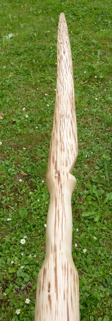

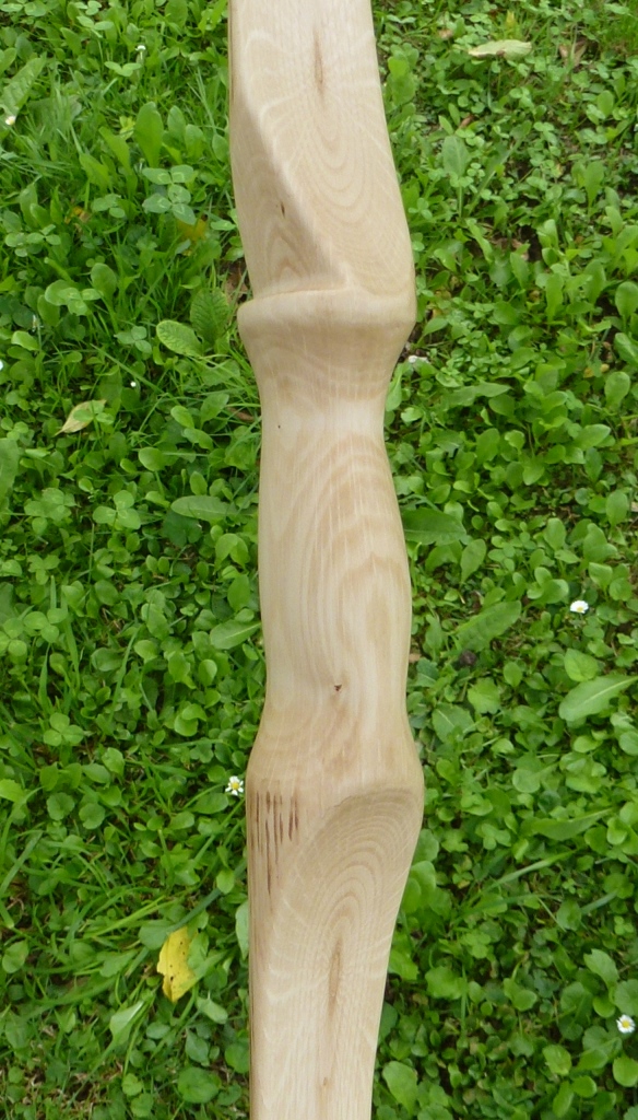

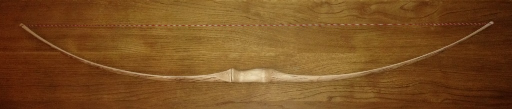

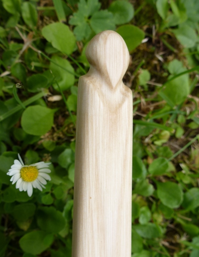

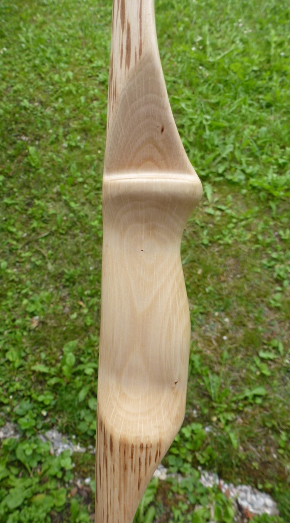

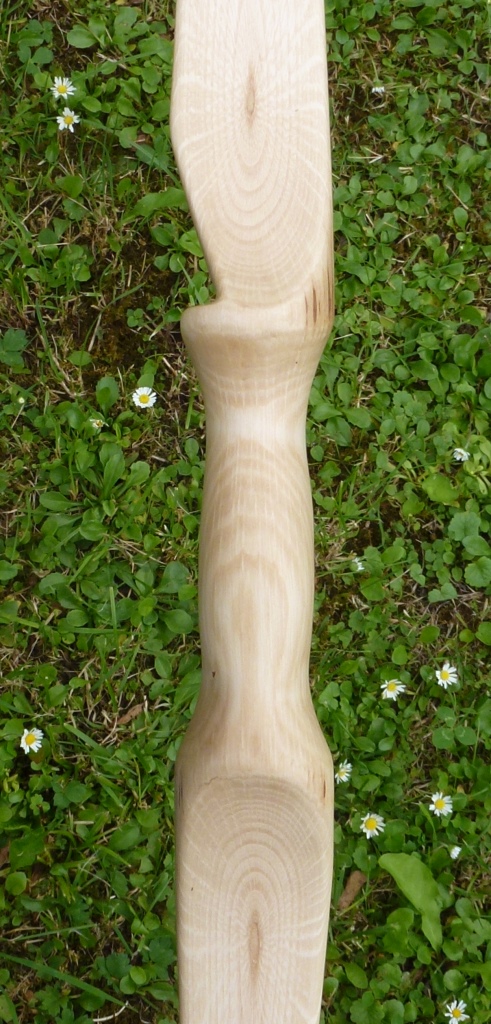

Mein nunmehr dritter Bogen ist wieder ein Kinderbogen aus Hasel. Bei den Freunden meiner Jungs hat sich mein Hobby schon herumgesprochen...
Zwar ein Kinderbogen, ich möchte den Bogen hier trotzdem zeigen, da das Holz für einen Hasel eine unglaublich schöne Maserung hat.
Zum Bogen:
Länge: 50" NTN
Zuggewicht: 15#@18"
Holz: Hasel
Finish: 1x Leinölfirnis + 1x Hartöl
Sehne: 8-Strang Sehne aus Dacron B50, flämisch Spleiss
Gebaut habe ich den Bogen an zwei Abenden auswärts nach der Arbeit, ohne Tillerbaum. Zu Hause noch ein Abend für Nocken und Finish, fertig. Der neue, stolze Besitzer war gestern auf Besuch und durfte den Bogen in Empfang nehmen. Aber: zu stark! Also innerhalb einer Stunde neu getillert (diesmal aber am Tillerbaum), Stress pur, bitte den Tiller daher nicht überbewerten. Die Tiller-Fotos sind auch ziemlich bescheiden, die wurden mit der Handy-Kamera aufgenommen... Die Bilder vom Griff und von den Nocken hab ich schon vorher aufgenommen.

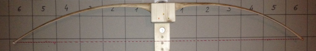

Hier noch die qualitativ bescheidenen Tiller-Bilder:

Einwandfrei! Den hast Du praktisch freihändig gebaut? Irre! Darf ich fragen, wie Du das machst? Dann könnte ich mich auf Reisen auch passend beschäftigen.
Ich finde den Bogen ausgesprochen schön. Die Freunde Deiner Jungs haben offensichtlich richtig gute Beziehungen.
Ralf
Ralf
Re: Hasel Nr. 3
Sieht gut aus
Der Tiller natürlich nicht ganz perfektioniert, kann man unter den Umständen aber durchgehen lassen
Der Rücken gefällt mir!

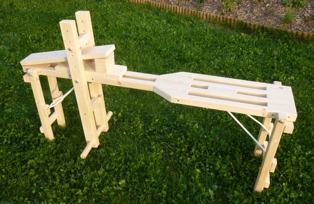

@Ralf
Kleine Bögen tiller ich übers Knie...

@Ralf: Ich bin stolzer Besitzer einer selbst gebauten, klappbaren Schnitzbank.
Die passt locker ins Auto!
Ich klemme den Bogen am Griff, ziehe mit der Hand die Tips nach oben und peile am Wurfarm entlang. Oder ich bieg den Bogen seitlich übers Knie. Das geht natürlich nur bei den Kinderbögen...

Hallo Chilly,bin tief beeindruckt von deiner Arbeit.Was mich genauso beeindruckt ist deine klappbare Schnitzbank.Könnte ich da wohl eine Zeichnung der Konstrunktion bekommen?

au ja, die Schnitzbank ist echt schick. Aber dein Kinderbogen ist ebenfalls schick und um Ihn gehts hier ja eigentlich. Auch wenn deine Schnitzbank fast die ganze Aufmerksamkeit raubt.
Eigentlich würde übern Bogen eh alles gesagt, beim nächsten Bogen mehr auf den Tiller schauen, denn schnitzen kannst, das hast Du super gezeigt beim Bogen/Bogenhandgriff.

Für eine Zeichnung/Massangaben zur Schnitzbank wäre ich ebenfalls ein Dankbarer Abnehmer.

Tja der Tiller, ... ich musste den Bogen wie geschrieben innerhalb einer Stunde noch mal komplett neu tillern, da sei´s mir verziehen. Also ich bin angesichts dessen zufrieden.

Und zuletzt zur Schnitzbank: die Skizze mit den Abmessungen hab ich übernommen, in etwa habe ich mich an den hier gezeigten Bauplan gehalten: http://www.fletchers-corner.de/viewtopi ... 12&t=21879
Mir war das Ganze nur zu wackelig, deshalb habe ich den Klappmechanismus einer Bierbank eingebaut. Detail sind am Ende des obigen Threads zu sehen, da hab ich meine Schnitzbank im Detail vorgestellt.
