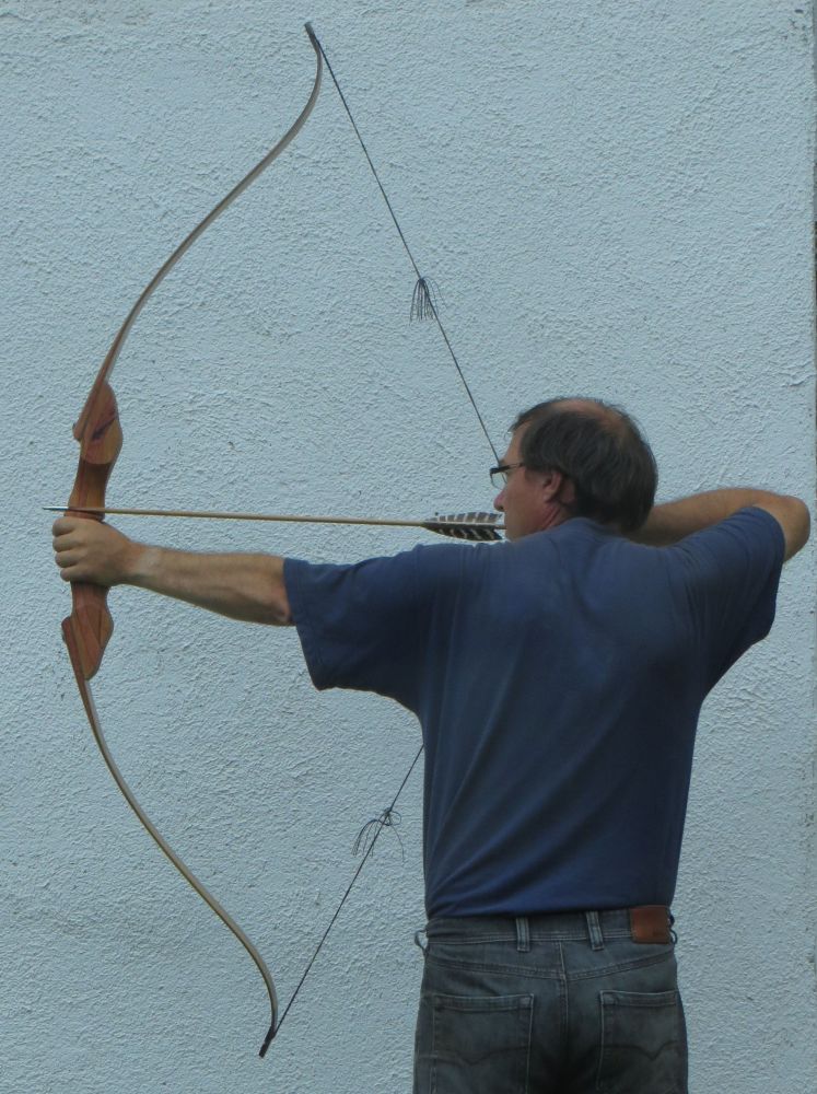

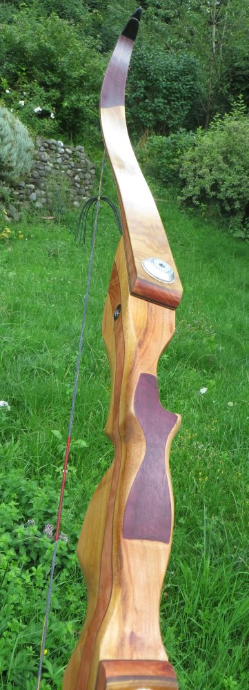

nachdem ich in letzter Zeit eher sehr schlichte Bögen baute, reizte mich diesmal, etwas mehr Farbe einzubringen. Es sollte aber dennoch kein Papagei werden.

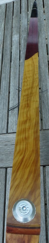

Für den Griff wählte ich Olive mit Birne Einlage und Amaranth Furnier für die Abgrenzung.
Die Wurfarme erhielten ein schönes Olive Furnier mit Amaranth abgesetzt und dazu schwarze Büffelhorn Tips.
Anvisiert waren ca. 38lbs, heraus kamen nur 32lbs. Aber das kann ich verschmerzen.
Auf jeden Fall zieht er sich schön weich, bis 30" habe ich ihn getestet. Mit der Fast Flight Sehne und den Dämpfern macht er einen ordentlichen Eindruck. Wie immer ist alles mehrmals mit Hartwachsöl geölt und dann ordentlich abgerieben
Die restlichen Daten findet Ihr im Anhang.

Ansich ein sehr schöner Bogen, das Overlay ist das lila? Auf den Bildern kommt es so rüber das gefällt mir nicht ansonten wirkt die Holzwahl doch schon sehr edel.

das Amaranth oder auch Purpleheart ist schon etwas Lila farben, mal mehr mal weniger

Das Griffdesign gefällt mir sehr gut!

Sehr schön Rainer! Wie machst du die gespleißten Laminate- Kanthölzer spleißen und Lams sägen oder direkt Furnier auf Stoß bzw. mit Klebeband und "Vorverleimung mit dem Glas?

Ich habe allerdings etwas am Design "auszusetzen": Wie man an der Kraft-Weg-Kurve und auch am Auszugsbild sehen kann, ist der Bogen selbst bei 30" Auszug noch nicht in seinem "idealen" Wirkungsbereich angekommen. Ich bin mir fast sicher, dass du noch mehr "Bumms" aus dem Design holen könntest, wenn du etwas variierst: Ich würde mal ein kürzeres Mittelteil für dieses Wurfarmdesign versuchen, oder aber den Anstellwinkel der Wurfarme etwas flacher machen.

ich habe die Furnier Streifen etwas überlappend gelegt und dann mit dem Skalpell geschnitten. Danach mit Weißleim auf Stß geklebt.

diese Wurfarme hatte ich mit einer neuen Form gemacht, sie sind für den Griff sicher etwas lang. Ich werde die nächsten 10cm kürzen, dann dürfte er flotter sein. Dennoch, mit dem schönen Bauch in der Auszugkurve ist er sehr schön weich zu ziehen, selbst wenn ich lange Arme hätte.
Das mit dem Winke ist ein guter Tipp, ich werde mal kleine Keile schleifen und unterlegen.

wie sollte denn eine Kraft-Weg Kurve am Ende aussehen, damit der Bogen dann im idealen Wirkungsbereich angekommen ist? Sollte sie dann schon deutlich progressiv werden?
