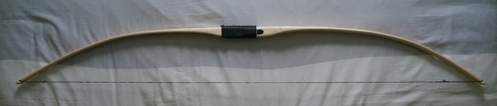

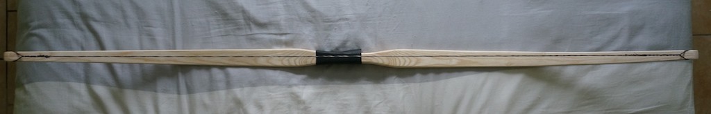

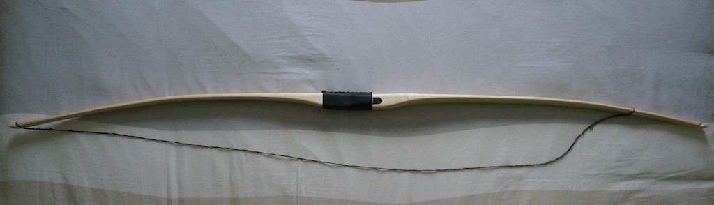

Mein Erstlingswerk ist endlich soweit sich hier präsentieren zu dürfen.
Hierbei handelt es sich zwar leider um kein Schmuckstück, allerdings um einen Bogen, welcher mir das Handwerk etwas näher gebracht hat und mir viel Erfahrung brachte.
EDIT: Den Bau meines Bogens konntet Ihr in diesem Thema begleiten: http://fletchers-corner.de/viewtopic.php?f=15&t=25285
Daten:
Holz: Esche
Zuggewicht: 40#27” (Nach dem Einschiessen wohl eher 35#27”)
Gewicht (mit Sehne): 570g
Länge 67"
Set: ca. 3”
Design: Flachbogen
Anmerkungen zu meinem Design:

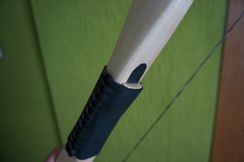

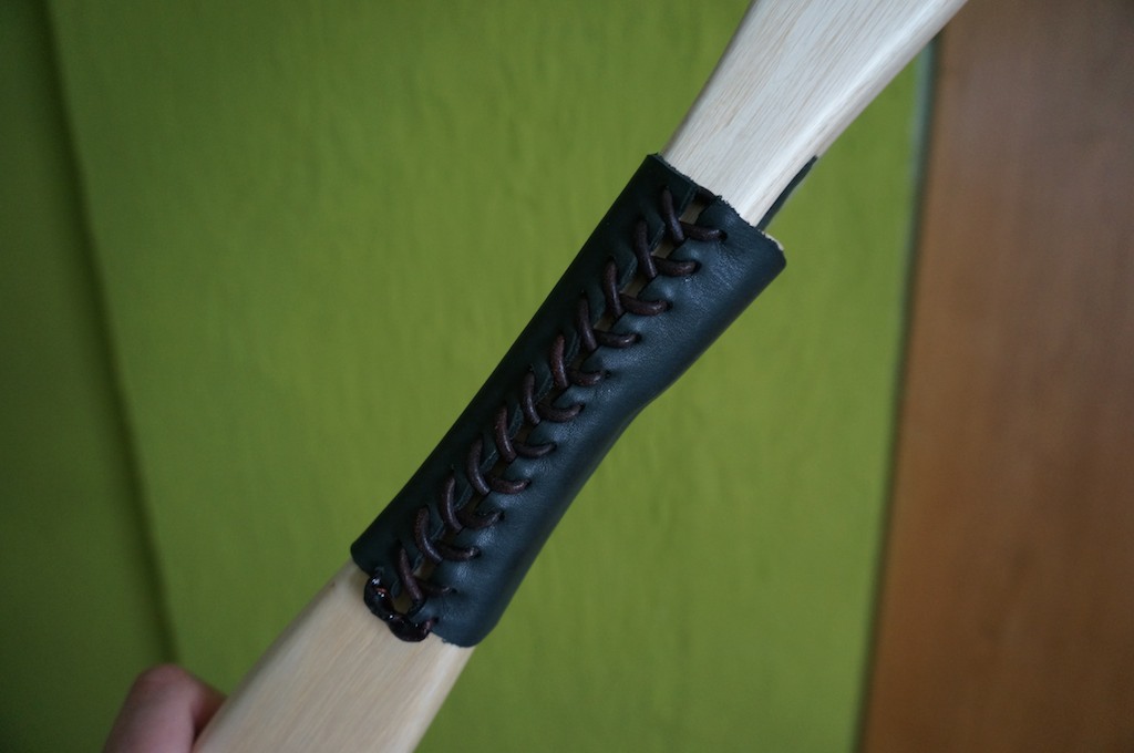

- Ein Holzkeil als Pfeilauflage wurde angefertigt und unter das Griffleder geleimt.
- Ein Reststück des Griffleders habe ich als Pfeilanlage in den Griff eingelassen.
- Das Griffstück ist mit Leder umwickelt und mit Riemen geschnürt. Der Abschluss des Riemens wurde von mir verklebt.
- Das hohe Set ist wahrscheinlich dadurch entstanden, das ich den Bogen beim Tillern zu frühzeitig und zu weit Ausgezogen habe.
- Die Schwachstellen in den WAs und meine Fehler beim Tillern wurden im entsprechenden Thema bereits behandelt. :)
- Als Finish wurden zwei Schichten Acryl-Klarlack aufgetragen.
Horn für Tip Overlays ist leider nicht rechtzeitig geliefert worden, daher werde ich dies erst bei meinem zweiten Werk implementieren.
Abgespannt.
Abgespannt.
Auf Standhöhe.
Auf Standhöhe.
Sehnenverlauf.
Sehnenverlauf.

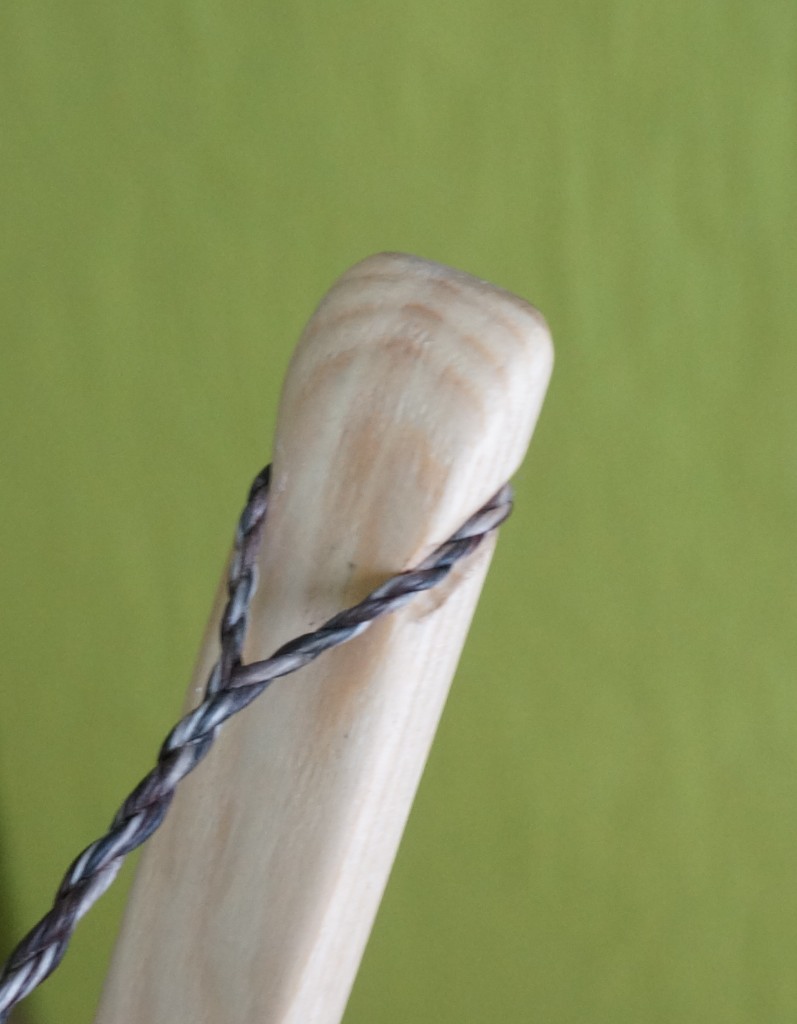

Tip mit Sehne.
Tip mit Sehne.
Griffleder, Pfeilauflage und Pfeilanlage.
Griffleder Rücken
Griffleder Rücken

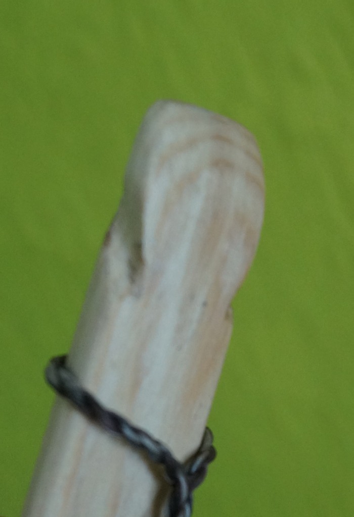

Tip ohne Sehne.
Tip ohne Sehne.

Was soll ich sagen? :D
Erinnert mich an meinen Erstling aus Esche ;D
Dafür, dass du einfach so ins kalte Wasser gesprungen bist, klasse!
Und das Griffleder hast du echt super hinbekommen!
Auch wenn Pfeilauflagen nicht so meins sind :D
Weiter so! Ich hoffe, wir können in nächster Zeit mehr von dir sehen/hören/lesen ;)
Mach Späne

Für nen erstling definitiv eine feeeeiiiinne Sache! Sei aber gewarnt: es bleibt NIE bei nur EINEM Bogen! Das hab ich versucht....DAS klappt einfach nicht! :D
Wirklich schick geworden und ich wette mit dir der nächste wird noch schöner!

Also ich finde, dieser Bogen ist klasse, insbesondere, da es sich um ein Erstlingswerk handelt. Pfeilauflagen sind auch nicht so meins, aber sie sind völlig legitim und sie erleichtern ggf. einem Einsteiger die Annäherung an das Schießen. Auch finde ich Deinen ausführlichen Bauthread sehr cool und würde/werde beim nächsten Bogen des Monats sicher für Deinen Bogen stimmen. Herzlichen Glückwunsch zu Deinem gelungenen Einstieg und

Hallo und glückwunsch zum fertigen Bogen. Die Pfeilauflage solltest Du Oben abrunden, damit der Pfeil an einer kleinstmöglichen Fläche aufliegt.

Neumi hat geschrieben:[...]Die Pfeilauflage solltest Du Oben abrunden[...]
Macht absolut Sinn. Habe ich nicht dran gedacht. Behalte ich für die Zukunft im Hinterkopf.

Ich find ihn toll, dein Esche-erstling!Glückwunsch! Den Griff hast sehr fein hinbekommen.

Hi Nakamura,
Kann mich nur anschliessen - ein wunderschöner Eschenbogen, der, so wie ich (durchschnittliche, (gute ist mir bisher noch nicht begegnet)) Esche kenne, mit grausligem Set, erstaunlich lange halten wird.....
Aber noch was anderes: Sag mal, hast du keine Mittenwicklung auf deiner Sehne? Auch keinen NK ?? Oder ist die irgendwie aus was Durchsichtigem??? Oder ist meine Optik verrutscht????

Zoffti hat geschrieben:[...]Sag mal, hast du keine Mittenwicklung auf deiner Sehne? Auch keinen NK ?? Oder ist die irgendwie aus was Durchsichtigem??? Oder ist meine Optik verrutscht????[...]
Du hast mich erwischt. :) Mittelwicklung und Nockpunk werden von mir in den nächsten Tagen noch nachgerüstet.
