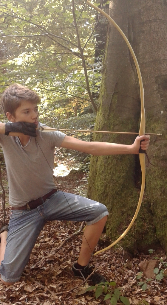

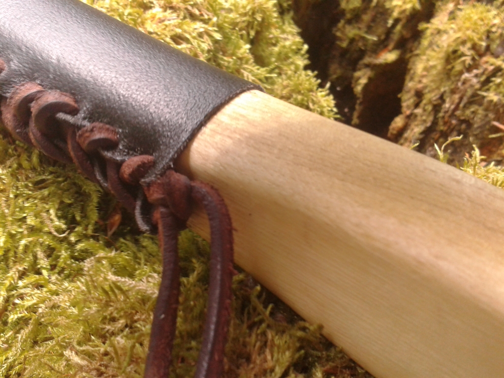

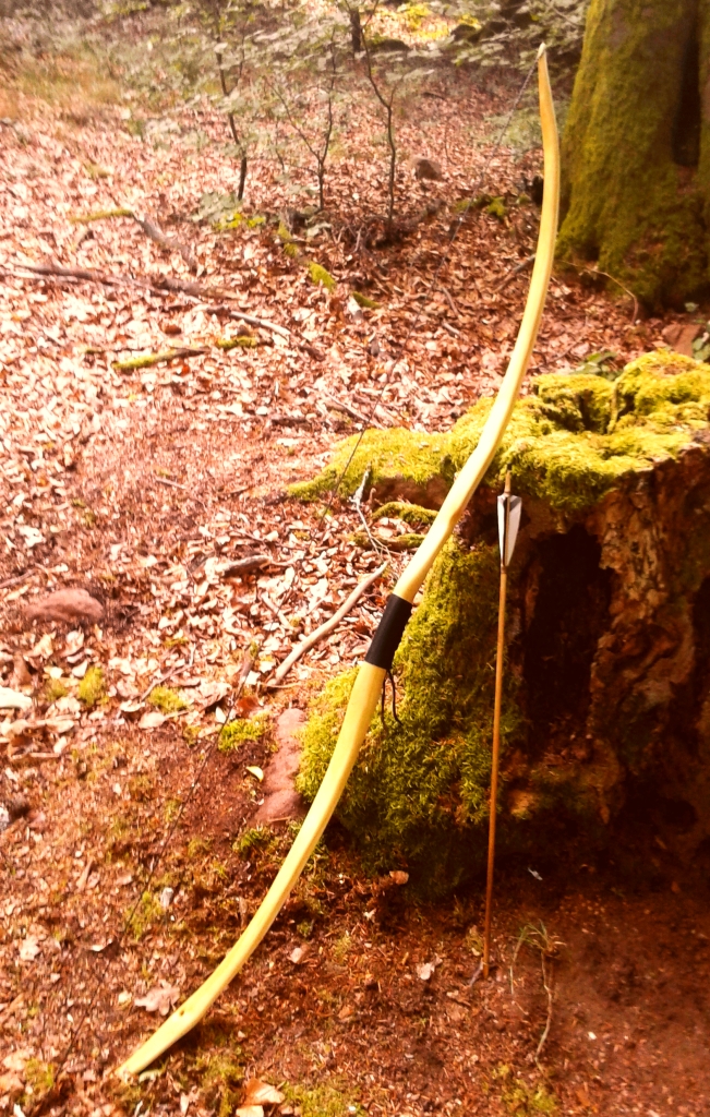

So, heute ein weiteres Fotoshooting veranstaltet..... 8)
Material:Robinie, Berberitze(thänks@Selfbower), schwarzes Leder+Lederschnur(thänks@Gringo+Firestorm)
Länge ntn:64 1/2 "
Zuggewicht: 54#@28"
Gewicht inkl. Sehne: fast exakt 600g
Set: 2"
Handschock: Nenenenene..... ;D
Finish:schleifen, polieren, dann mit Leinölfirnis ölen, nachpolieren und nochmal ölen
Entstehungsgeschichte:
Klickste do druff ;)
Mein Fazit zu Robiniensplint:
Weich, man fängt sich schnell ne Macke ein, der Rückenring ist schwer freizulegen, schwierig zu trocknen isser auch noch, und nichts desto trotz bietet er eine unvergleichliche Farbkombination mit dem Kern :)
Der Bogen nahm etwas mehr Set an als erwartet, jedoch wirft er alles anderen als langsam, das Ding hat richtig Zunder unterm Popo >:)
Und schon wieder voll viel gelabert, hier die Bilder :)

Joooah, ich bleibe dabei: Für mich ist das der nächste BdM. In meinen Augen haben der Erbauer und der Bogen es einfach verdient. Tolles Teil!

Wieder mal ein feines Stück. :)
Allerdings ist der UWA deutlich zu kurz.
Den unteren Fadeout hättest Du ruhig noch 4cm nach oben verschieben können. ;)

@eiswürfel: Sieht auf den Fotos echt ziemlich stark aus, allerdings ist er nur 4 cm kürzer :)

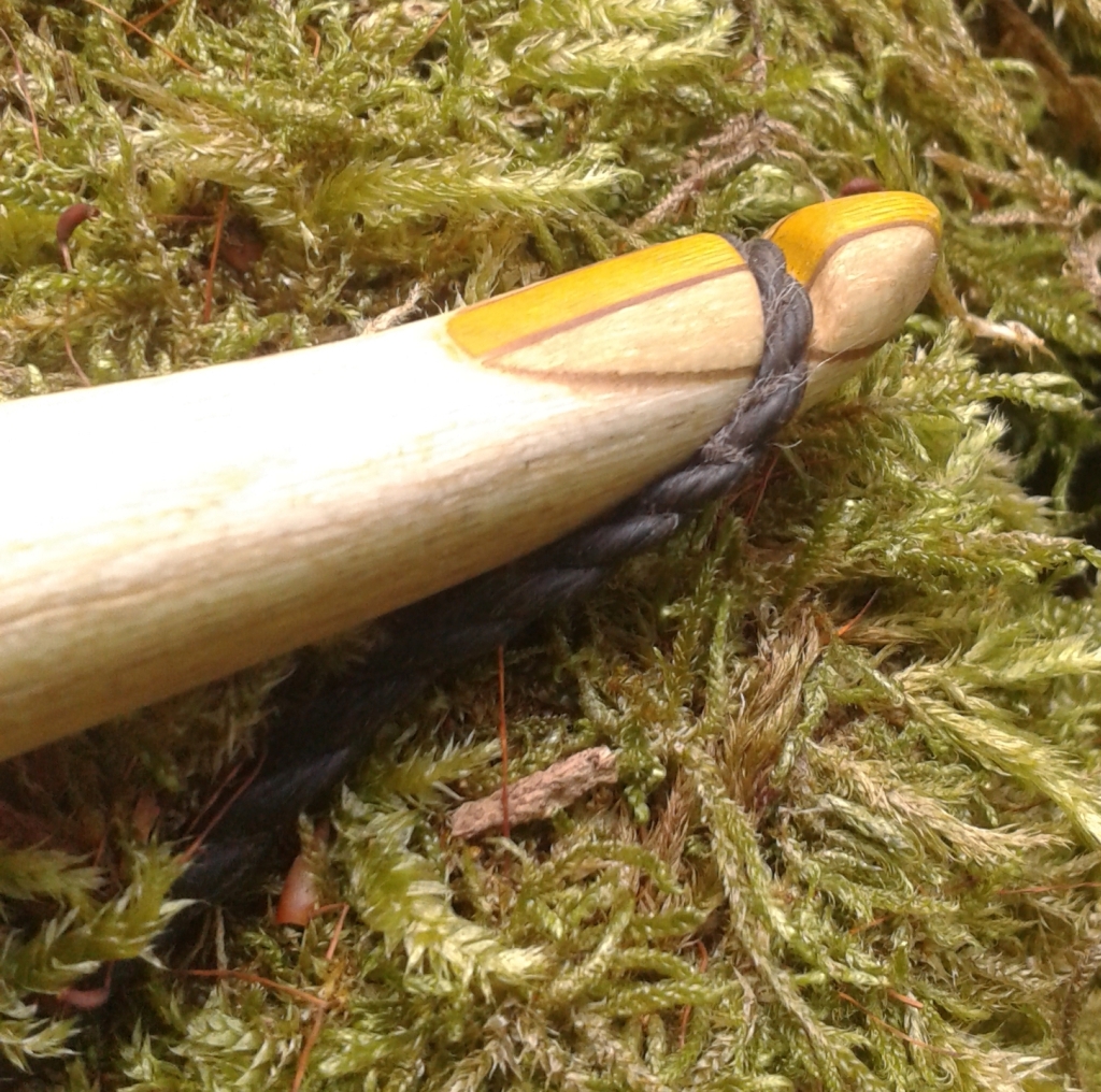

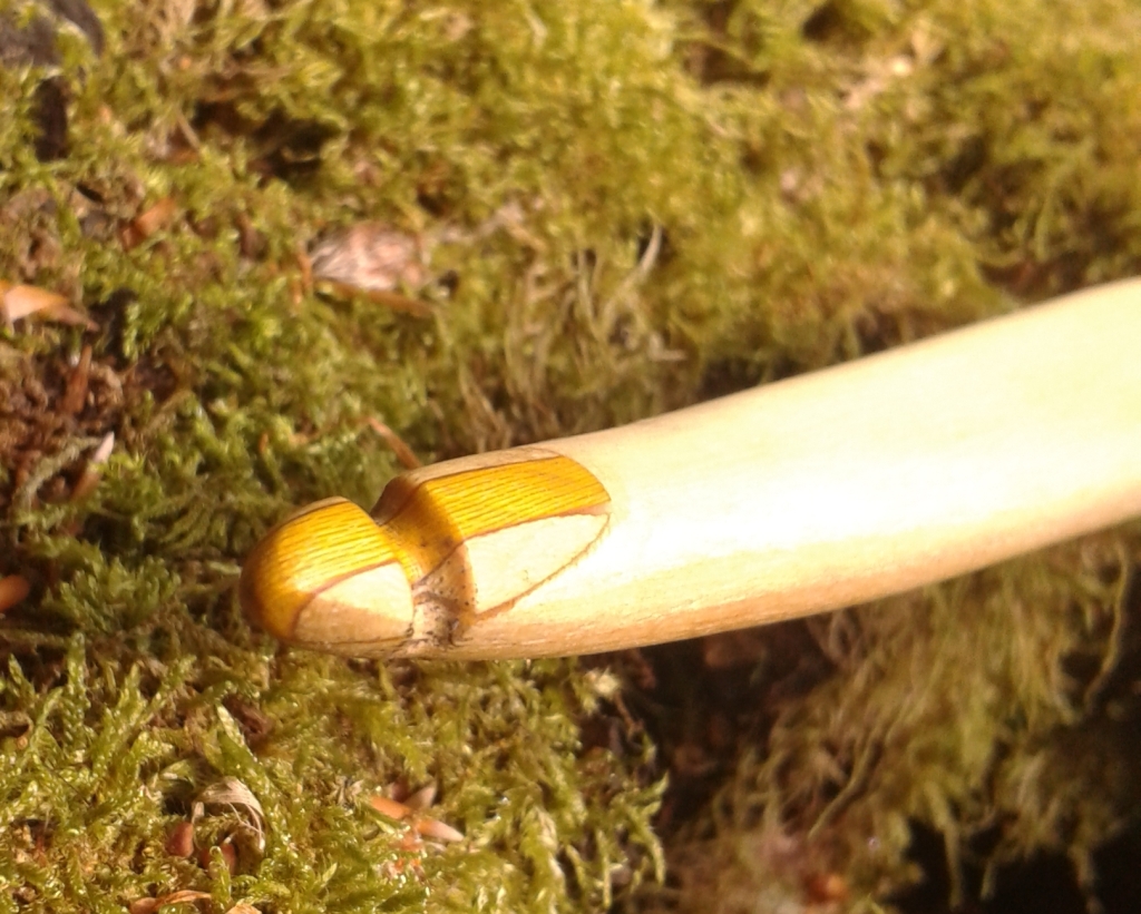

Mir persönlich gefallen nur die "längsverleimten" Overlays nicht besonders. Ist ein interessanter optischer Akzent, aber nicht mein Geschmack.

Schöner Bogen, sattes Zuggewicht. 2" Set? Mein letzter Eschinger sieht abgespannt fast genau so aus, und der hat 3" Set (7,6 cm, der fiese Knüppel)...aber meine alten trüben entzündeten Augen könnten mich auch einfach täuschen.

Idariod hat geschrieben: 2" Set? Mein letzter Eschinger sieht abgespannt fast genau so aus, und der hat 3" Set (7,6 cm, der fiese Knüppel)...)
Ne, der Bogen war von Ang´fang an im Griff reflex und in den Wurfarmen eher deflex :)
Jetzt sind die Wurfarme noch 2" mehr deflex, ergo 2" Set :)

Ich schließ mich Chilly an: Bogen wirklich top, Overlays etwas seltsam - aber immerhin innovativ ;) .

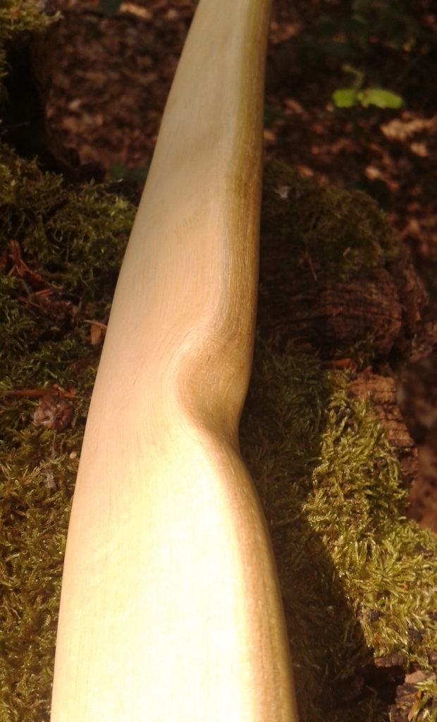

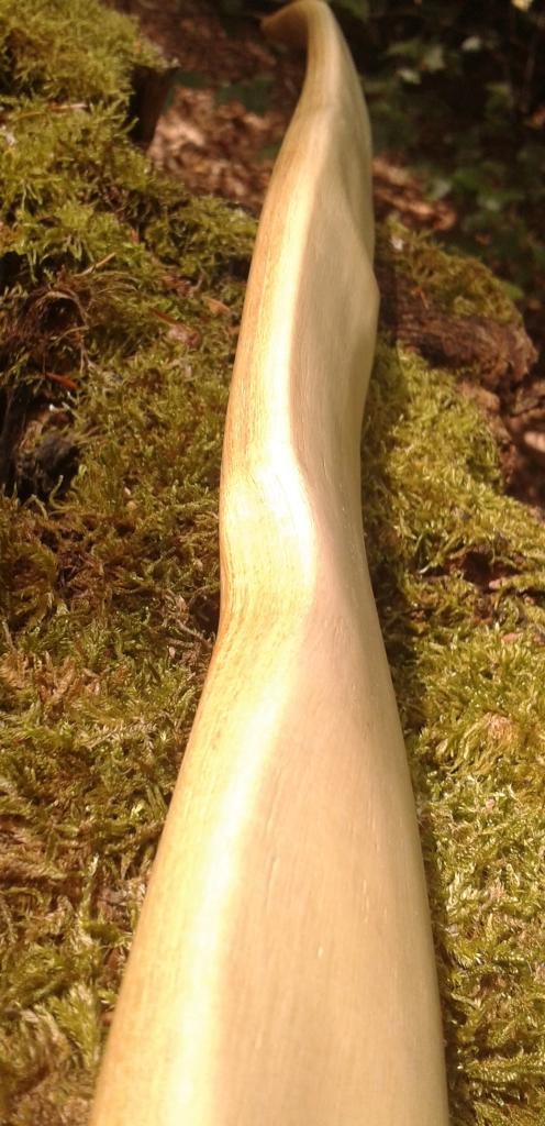

Der ist schön getillert, obwohl ich mich Eiswürfel anschließe. Ich find symmetrisch ist einfach ... nun ...gefälliger. Aber ist doch ok.

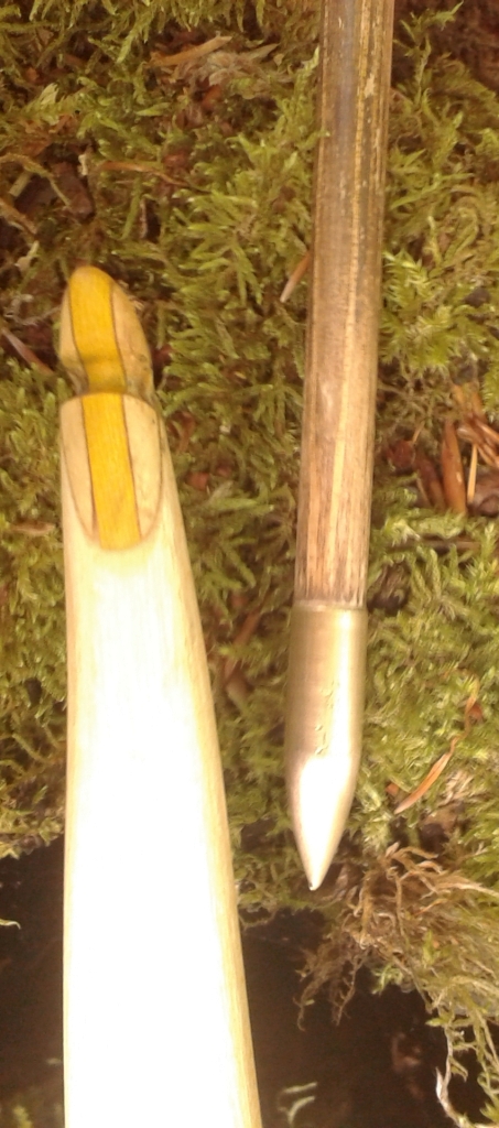

Die Tips gefallen mir auch. Wäre auch attraktiv einen solchen Bogen zu haben, der durchgängig mit stehendem Ring laminiert ist, aber bleiben wir mal lieber beim Schnitzen. ;)
Sieht echt top aus, erinnert mich genau wie die Ulme an den Meare Heath...das scheint die Kurve zu den schmalen Tips zu sein.

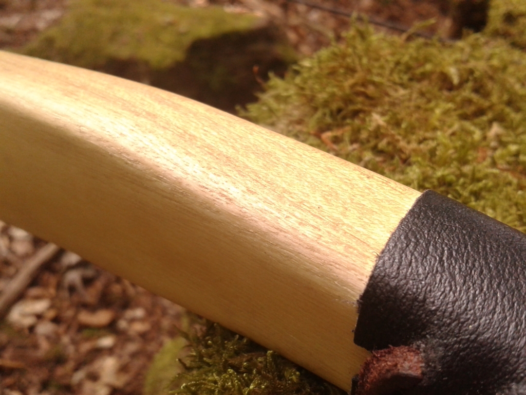

PS. Ist das Loch durchgängig?
