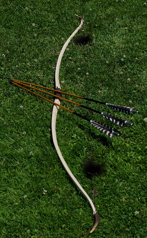

Hi,
nachdem ich jetzt nun schon ein gutes Jahr dabei bin und mich in dieser Zeit sehr passiv verhalten hab und vor allem nur gelesen habe, möchte ich mich nun auch mal mit meinem ersten Bogen (den ich hier präsentiere es ist nicht mein erster Bogen allgemein) in diesem Forum vorstellen :D.
Ich baue seit einiger Zeit immer mal wieder einen Bogen, bin Student und wohne ca. 40 km süd-östlich von München. Außerdem arbeite ich gerne mit Leder und interessiere mich im Grunde für so ziemlich für jedes mittelalterliche Handwerk.
Da ich vor einigen Wochen ein schönes Stück Goldregen bekommen hab und mich das Burgunder-Design schon länger anlacht, habe ich mir gedacht, ich baue mal einen "Prototypen" aus Esche um schonmal Erfahrung mit der Bogenform zu bekommen, bevor ich mich an meinen Goldregen ranwage ::) .
Hier die Daten:
Holz: Esche
Zuggewicht: 30 # @ 28"
Länge NtN: 175 cm
Nocken: Geweih
Sehne: 8 Strang, Dacron
Gewicht: 450g
Geräuschdämpfer aus Fell
Griffwicklung aus 5mm breitem Lederriemen
Und noch ein paar Bilder ;)
Abgespannt
Abgespannt
Standhöhe (oberer WA ist links)
Standhöhe 2 (oberer WA ebenfalls links)
Sehnenverlauf
Sehnenverlauf

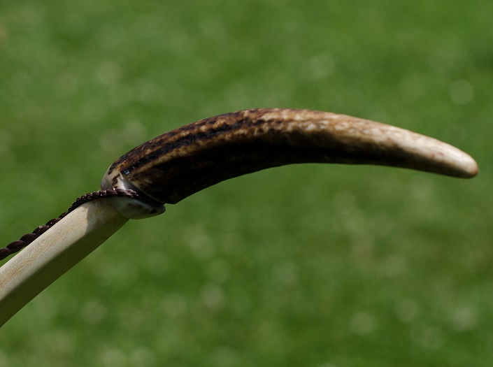

Geweihnocke oben
Geweihnocke oben
Griffwicklung
Griffwicklung
Arrow Pass aus Wasserbüffelhorn
Geräuschdämpfer
Geräuschdämpfer
Fünfeckprofil
Fünfeckprofil
Holzmaserung in Griffnähe
Fortsetzung im nächsten Beitrag ...

Sehr schön! Ist ja nicht gerade DAS Design für Esche, aber gut umgesetzt. Der Tiller scheint mit etwas unharmonisch, kann aber auch daran liegen, dass der obere WA gegen die Kamera geneigt ist.

Zwei kleine Kriterien hätt ich noch ;D
a) der untere Wurfarm scheint einerseits schwächer, andererseits in der zweiten Hälfte zu steif zu sein
b) ein bischen zierlicher könnten die Nocks sein ;)
In etwa so ;D
Vorallem das Design aber gefällt mir!

Allein, das halbe Geweih auf den Tips hätte auch gereicht. ;)

@ Benedikt, der untere WA sieht etwas schwächer aus geb ich dir recht ist aber komischer weise nicht so hab ich mehrmals angeschaut vllt mehr Set entwickelt.
@Heidjer und Benedikt, ja die Geweihnocken sind etwas sehr wuchtig, ist mir dann auch aufgefallen, als sie dran waren ;D aber war eben das erste mal, dass ich Geweihnocken verbaut hab und genau für solche "Fehler" hab ich den "Prototypen" ja gebaut, damit ichs beim Goldregen dann besser machen kann 8)

Sehr schickes Teil! Auch wenn die Nocken zu groß sind, finde ich sie irgendwie stylisch :) . Bin schon gespannt, was Du aus dem Goldregen machst.

Schöner Burgunder. Klasse Idee erst an der Esche zu üben. Dann freue ich mich schon auf den Goldregen. Falls es noch keiner gesagt hat, die Geweihtips sind etwas wuchtig geraten. ;D
