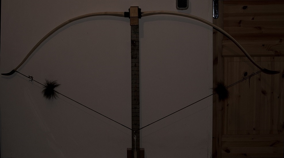

Standhöhe (oberer WA ist links)
Standhöhe 2 (oberer WA ebenfalls links)

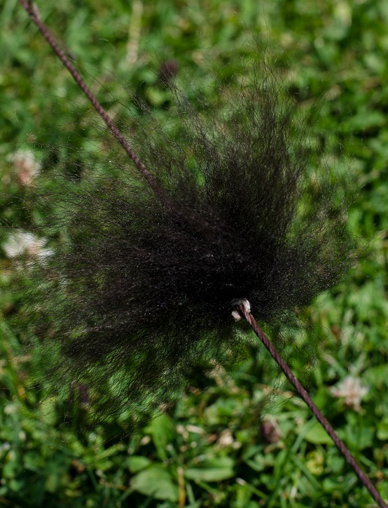

Geräuschdämpfer
Geräuschdämpfer

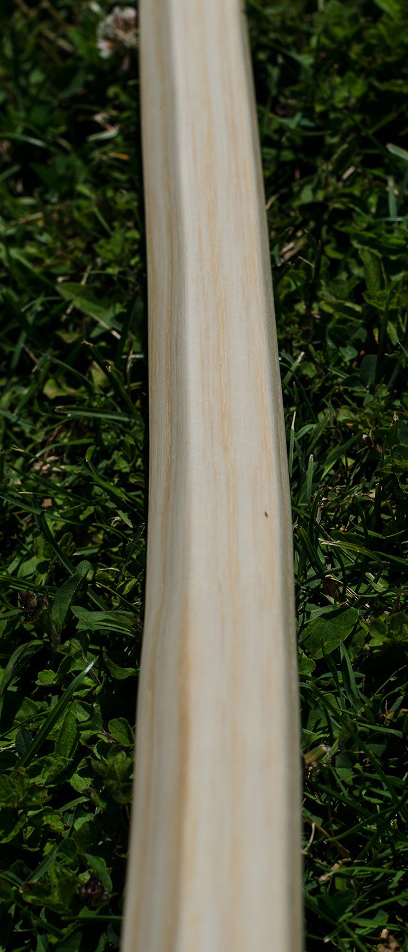

Fünfeckprofil
Fünfeckprofil

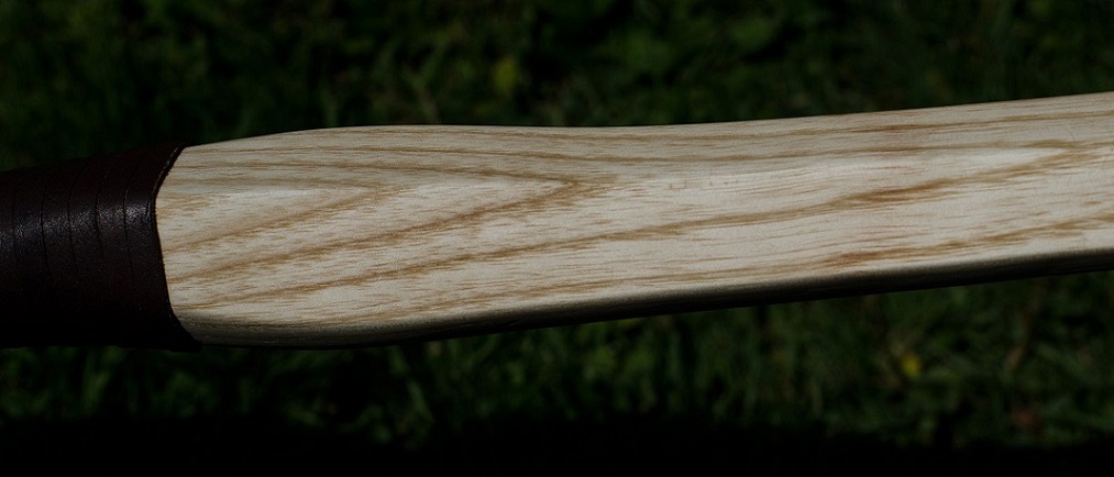

Holzmaserung in Griffnähe

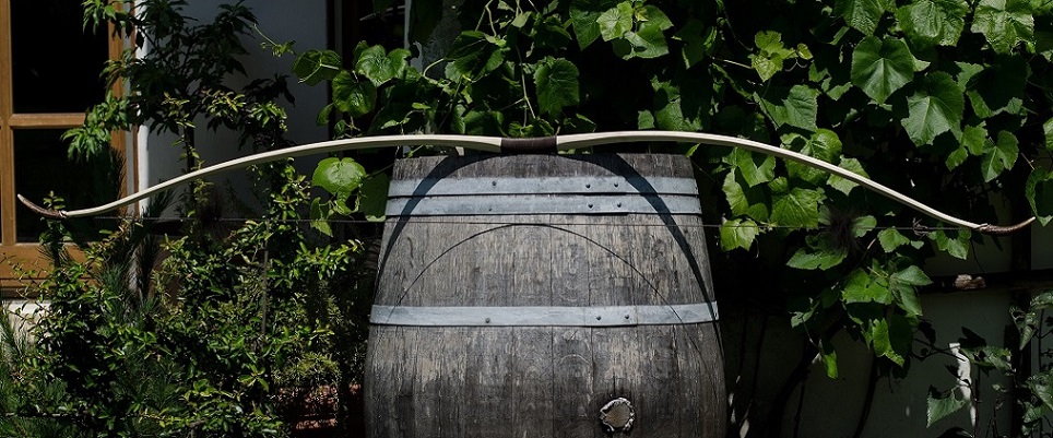

Vollauszug bei 28"
Vollauszug bei 28"
Kleines Präsentationsbild

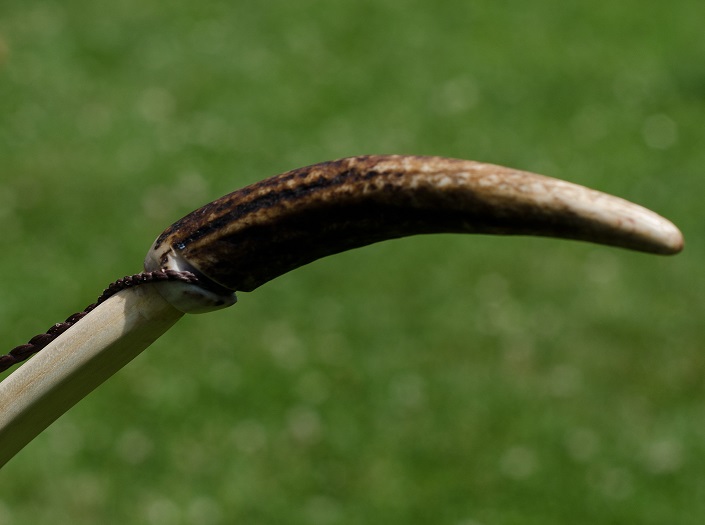

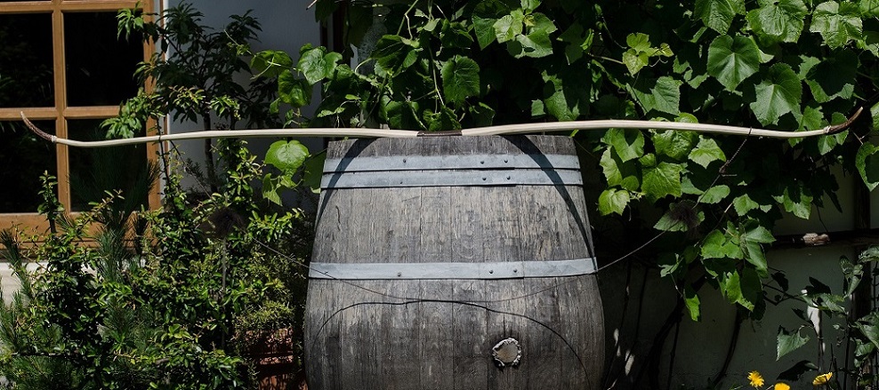

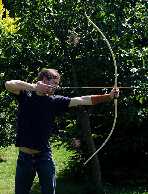

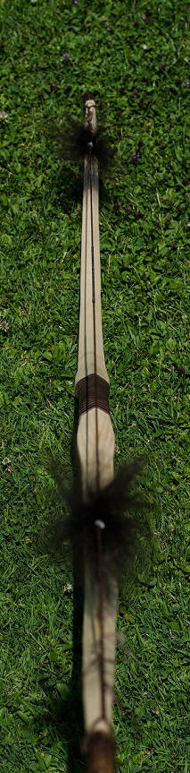

Sehr schön! Ist ja nicht gerade DAS Design für Esche, aber gut umgesetzt. Der Tiller scheint mit etwas unharmonisch, kann aber auch daran liegen, dass der obere WA gegen die Kamera geneigt ist.

a) der untere Wurfarm scheint einerseits schwächer, andererseits in der zweiten Hälfte zu steif zu sein
b) ein bischen zierlicher könnten die Nocks sein ;)
In etwa so ;D
Vorallem das Design aber gefällt mir!

Allein, das halbe Geweih auf den Tips hätte auch gereicht. ;)

@ Benedikt, der untere WA sieht etwas schwächer aus geb ich dir recht ist aber komischer weise nicht so hab ich mehrmals angeschaut vllt mehr Set entwickelt.
@Heidjer und Benedikt, ja die Geweihnocken sind etwas sehr wuchtig, ist mir dann auch aufgefallen, als sie dran waren ;D aber war eben das erste mal, dass ich Geweihnocken verbaut hab und genau für solche "Fehler" hab ich den "Prototypen" ja gebaut, damit ichs beim Goldregen dann besser machen kann 8)

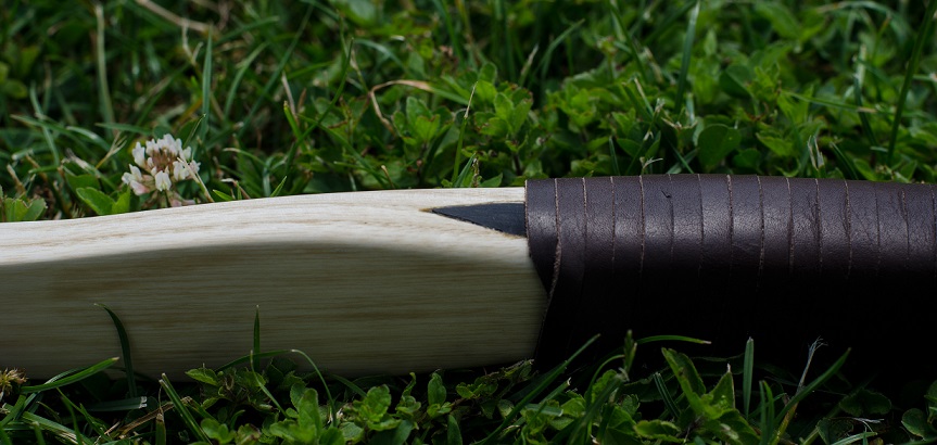

schön umgesetzt das Burgunder-Design! Wie verhält sich die Esche denn am Bauch? Wilfried betont ja immer, Esche müsse man beim Fünfeckprofil am Bauch rösten. Deiner scheint so zu funktionieren ohne übermäßigen Set zu entwickeln.

Ich würde durchaus sagen, dass man mit einem geröstetem Bauch noch mehr Leistung rauskitzeln könnte. (hier und da ist bei mir ein winziger Stauchriss entstanden) Aber du siehst ja das er hält.

Sehr schickes Teil! Auch wenn die Nocken zu groß sind, finde ich sie irgendwie stylisch :) . Bin schon gespannt, was Du aus dem Goldregen machst.

morgen werd ich mal zusehn, noch ein Bild vom Tiller zu machen (ohne perspektivische Verzerrung).
Gruß, Schattenschmied

Schöner Burgunder. Klasse Idee erst an der Esche zu üben. Dann freue ich mich schon auf den Goldregen. Falls es noch keiner gesagt hat, die Geweihtips sind etwas wuchtig geraten. ;D

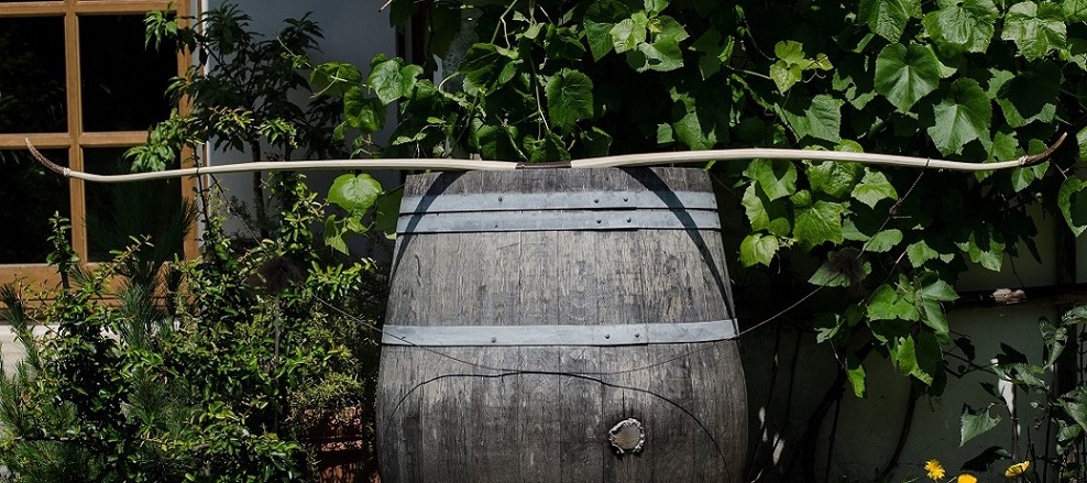

So, hier noch wie versprochen der Tiller ohne perspektivische Verzerrung:
Tiller (rechts ist der obere WA)
