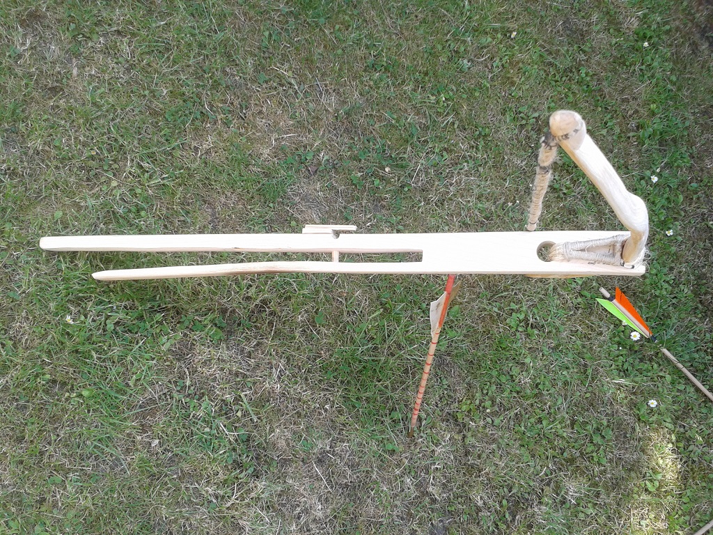

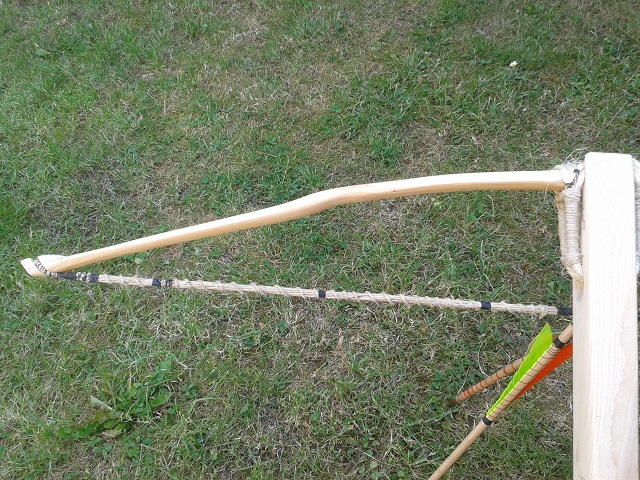

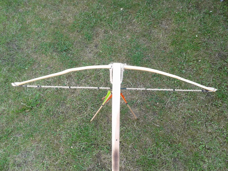

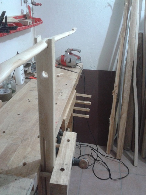

Und wieder mal ein Feierabendwerk aus einem gebrochenem Eibebogen. Reine Arbeitszeit 4h.
Grundbasis war mein gebrochener Eibebogen den ich auf 1m kürzen konnte. (Krumm wie Sau, hatte am Anfang ca. 50Lbs)
Nock zu Nock 97cm

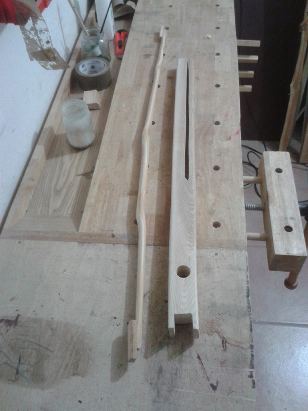

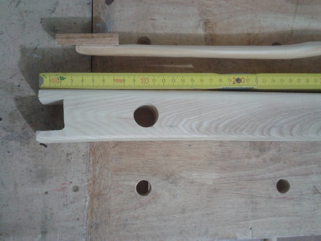

Säule aus einer Eschediele vom Baumarkt rausgeschnitten. Abzugshebel und Säule aus einem Stück. Abzugshebel leicht geröstet. Feintuning steht noch an.
Tipps sind aus einem Teil eines Weinstock`s.
Sehne aus Paketschnur/ Hanf 30 Lagen
Breite an der dicksten Stelle 3cm und 2cm hoch.
Enden sind bei 1,5cm
Leistung ca. 25Lbs
Gute und schnelle Schussleistung auf kurzer Distanz. Max. Weite 50m
Ausrücker 1cm Durchmesser aus Fichte (ebenfalls aus einem gebrochenem Pfeil)
Schleifen und polieren des WA und der Säule stehen noch an.
Die nächste Armbrust mit 50Lbs steht schon an, wieder komplett aus Holz mit gedämpften Bogen, D-Profil und geflippten Enden.
Gruss Jürgen.

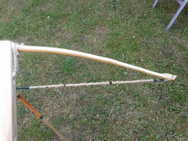

Rechts normal
Rechts normal
Links mit Absatz
Links mit Absatz

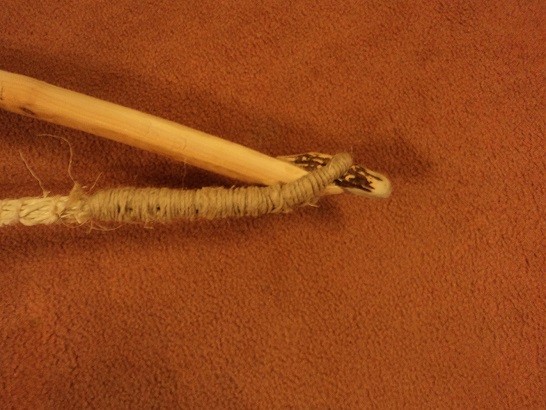

Einbindung mit Sisal und Hanf

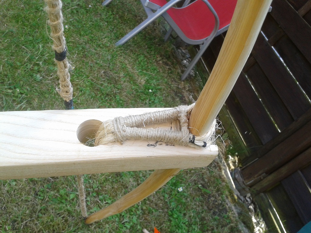

Säule und WA Rohbau
Säule und WA Rohbau
Säule
Säule

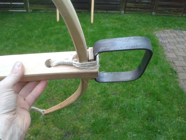

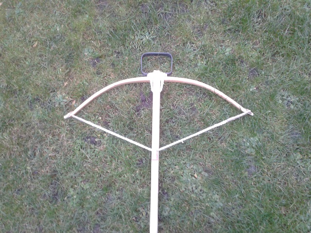

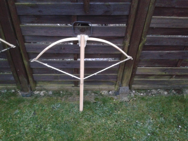

Hi und hier noch so ein Feierabendwerk.
Ähnlich wie die erste hier, nur etwas mit mehr Bums. Auch wieder ein Eibeästchen aber mit 5cm als Grundbasis.
Nock zu Nock 90cm
Hirschhornnocks
Standhöhe 10cm
Vollauszug 33cm
Reichweite 110m bei 45 Grad Abschußwinkel
Fußschleife aus Stahl
Abzug wieder ein Zapfenschloss
Tiller noch nicht fertig
Feinschliff noch nicht fertig
Power: Keine Ahnung, meine Zugwaage ist futsch, aber ich brauch beide Hände zum spannen.Schätzungsweise 35-40lbs.
Eindringtiefe des Bolzens aus 10m in einen Kartonblock mit 5cm Dicke ist ca 7cm.
Rustikale Nocke aus Hirschhorn

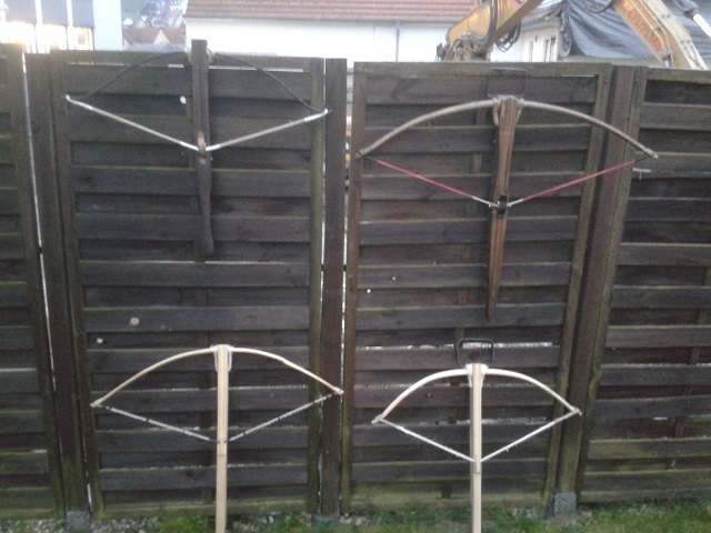

Sammelsurium an Armbrüsten

Fußschleife Front
Fußschleife Front
