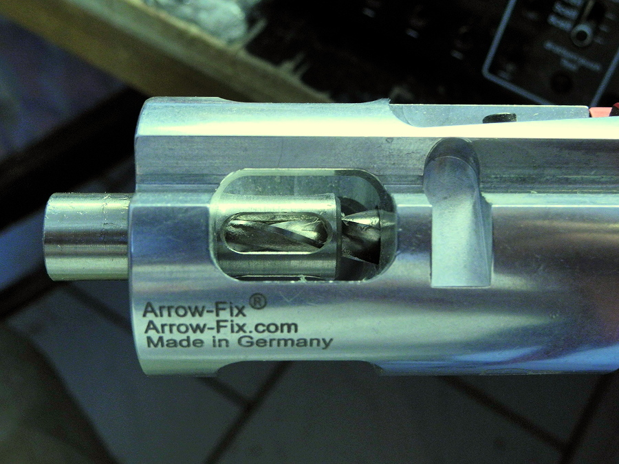

hat jemand Erfahrung mit dem Arrow-Fix tool zum Reparieren von Holzschäften? Trotz über zwanzigjähriger Erfahrung im Holzmodellbau bin ich aus mir nicht ersichtlichen Gründen nicht in der Lage, auch nur einen einzigen 5/16" Holzschaft damit zu reparieren. Bei 11/32" ist das kein Thema. Ich achte auch immer schön darauf, dass die Bohrlade fein sauber ist... Aber leider kommt es immer wieder zu diesen Längsrissen im gebohrten Konus: Damit kann man keinen Schaft reparieren, das wäre grob fahrlässig. Hat jemand einen Trick parat, wie diese Risse zu vermeiden sind? Ich hab´s mit langsamlaufender Bohrmaschine probiert, mit Schnellauf, sehr sorgfältig gearbeitet - es hilft alles nix. Vielleicht kann mir jemand weiterhelfen. Ansonsten bitte ich halt mal den Hersteller, einen Blick auf diesen Beitrag zu richten.

Das Werkzeug kenn ich schon einige Zeit.
Bei mir haben folgende Maßnahmen zu besseren Ergebnissen geführt.
Beim Bohren halte ich eine Druckluftpistole an das Fenster des Werkzeugs. Dadurch werden die Späne sehr viel besser abgeführt.
Ich lasse das Werkzeug in der Drehbank mit ca. 350 /min laufen.
Ich führe den Schaft leicht verkantet in die Führungshülse und drehe ihn mit den Fingern entgegen der Drehrichtung des Werkzeugs. Dadurch erreiche ich eine genau zentrische Bohrung unabhängig von der Passgenauigkeit der Führungshülse.
Trotzdem muss der Schaft ca. 7-10 mal zurückgezogen werden um die Späne noch besser abzuführen.

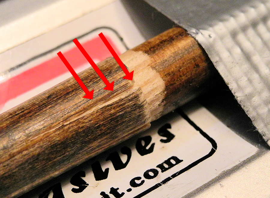

Ich habe eher ein Problem, das die 5/16 Schäfte nicht ganz spitz werden.
So ergibt sich das:
Klick:
Ein dünner Holzring, der dann bricht.
Der Pfeil wird garantiert nicht in der Klebung brechen, dazu ist bei 25° ausgehärtetes Endfest 300 zu gut. Ein Maschinenbauteil bricht auch meistens neben der Schweißnaht.
Die Nächsten werde ich mal seitlich anbohren, damit Luft/Kleber entweichen kann.
