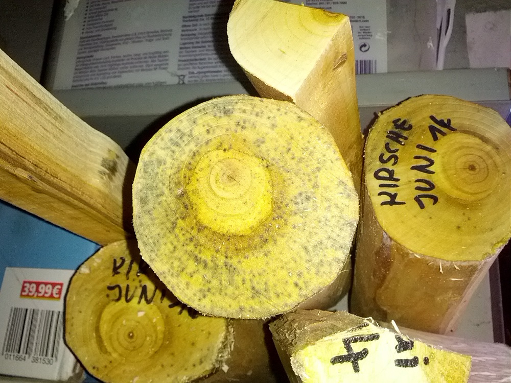

Wenn ich frisches (/feuchtes) Holz mit Holzleim versiegele, fängt es immer an zu schimmeln (?).
Nachdem ich das Holz geschlagen habe, lass ich es 1-2 Tage so trocknen, entferne die Rinde und versiegele es im Anschluss. Staves spalte ich. Da tritt das Problem ebenso auf. Das auf dem Bild sind nur 30cm Stücke - daher ungespalten. Was ist das? Ist das schlecht? Wenn ja, was kann ich dagegen tun?
Solche Stellen säge ich meistens ab und wenn das Holz von außen trocken ist, versiegele ich neu. Ich habe das Gefühl, dass hängt mit zu hoher Nässe am Anfang zusammen. Ich las jedoch, dass man Holz sofort versiegeln solle.

Re: Der eine Frage - eine Antwort Thread
Hi!
Sowas hatte ich gelegentlich auch schon, wenn das Holz nach dem Versiegeln sehr kühl,bzw. sehr feucht lag.
BIsher habe ich mich nicht weiter darum gekümmert.
Treten die Flecken auch in trockener Umgebung auf?
Mach Späne
Mach Späne
Das Holz wird in der Garage gelagert. Dort ist es nicht feucht und bei dem aktuellen Wetter eigentlich auch nicht sehr kalt.
- Wilfrid (✝)
- Beiträge: 6165
Dein Holz ist nicht feucht, sondern triefend naß. Im Juni geschlagene Kirsche hat so viel Wasser und Zucker, das der schon alleine zu gammeln anfängt, wenn irgendwo Sporen draufkommen.
