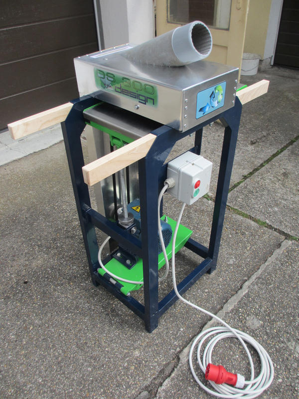

Nach fast 2 Wochen Bauzeit (verteilt auf 4 Monate) ist er nun endlich einsatzbereit.
Tatatataaaaa..... ich stelle vor ...
Mein selbstgebastelter Walzenschleifer "DS300".
Wahrscheinlich werden nur jene, die auch schon mal diverse Maschinen gebaut haben, diesen Moment kennen, wenn man seinem Werk mit 380V das erste Leben einhaucht.
Man fühlt sich fast wie Frankenstein. .... "Es lebt !!!".
Den Bau zu beschreiben, verkneife ich mir. FC ist ja kein Maschinenbau-Forum.

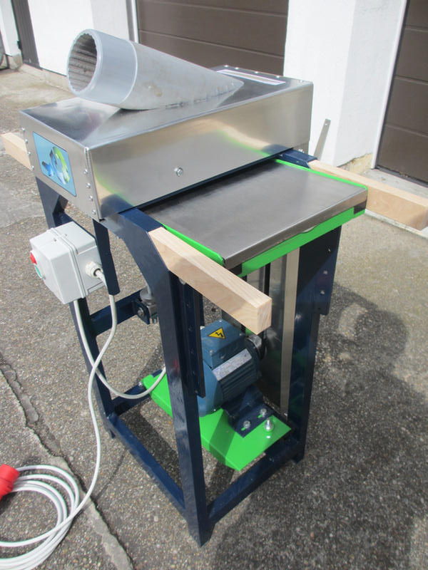

Aber für die Interessierten ein paar technische Details.
Rahmen : aus Formrohren 30x50x2,5
Schwenktisch : Rahmen aus Türprofilen 35x45x2,0 ; Tischaufbau HPL mit aufgeklebten Niro-Blech.
Schleifwalze: dm 100mm, Breite 300mm, links und rechts je 35mm Alu für Papierklemmung,
dazwischen Siebdruckplattenronden, alles mit Smooth-On EA40**) geklebt.
Welle : 28mm, 25mm in den Stehlagern

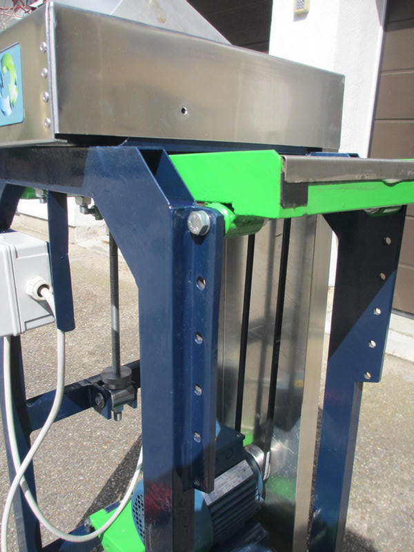

Höhenverstellung; vorne M16 und Stellrad mit 1/10mm Teilung, hinten Stecklochreihe in 5cm Stufen.
dadurch sind Schleifdicken von 0,2 mm bis 250 mm möglich
Motor : 380V 3Ph, 1,1 kW 2850 U/min
Motorwippe : Hohlkasten aus 3mm Blech
Gesamtgewicht : 64 kg
Materialkosten :
Motor 35,- Keilriemen 17,- Lack 26,- Lager 2x12,- ... 102,-Eur
alles andere war mal Schrott bzw. hatte ich es zuhause.
So ein Walzenschleifer ist für viele Anwendungen gut.
Bei Hölzern mit stark wechselnder Faserrichtung oder Stirnholz ist er jedenfalls der Hobelmaschine überlegen.
Und selbstverständlich bringt er mich einem Laminierten Bogen auch einen Schritt näher. ;)
Es gäbe natürlich auch einfachere Möglichkeiten, Laminate zu schleifen.
Aber manchmal macht es auch Spaß, an Stahl und Alu "rumzuschnitzen". ;D ;D

shokunin hat geschrieben:Jetzt sag' bloss noch das Ding arbeitet in Toleanzen wo man mit 2 Clicks an der Schraube auch 2 Zehnlel abnimmt.
Ja, das ist eigentlich der Sinn der Sache. ;D Die Geometrie der Tischbewegung ist so ausgelegt, daß sich bei einer vollen Umdrehung der Rändel der Tisch im Bereich unter der Walze um 12/10mm hebt/senkt.
Die Gelenke ohne Spiel zu bauen war relativ einfach. Aber das Schwierigste an der ganzen Konstruktion war, die Teile so zusammenzuschweißen, daß sich die dabei auftretenden thermischen Verziehungen in Grenzen halten bzw. wieder egalisieren lassen.
