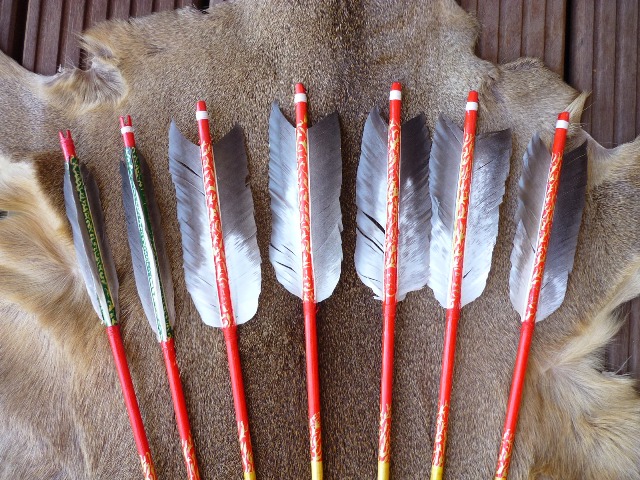

Re: traditionelle Pfeile für Reiterbogen
Ich tipe eher auf 100grain.
Die Verzierungen hab ich per Hand aufgetragen.
Stephan
Stephan
