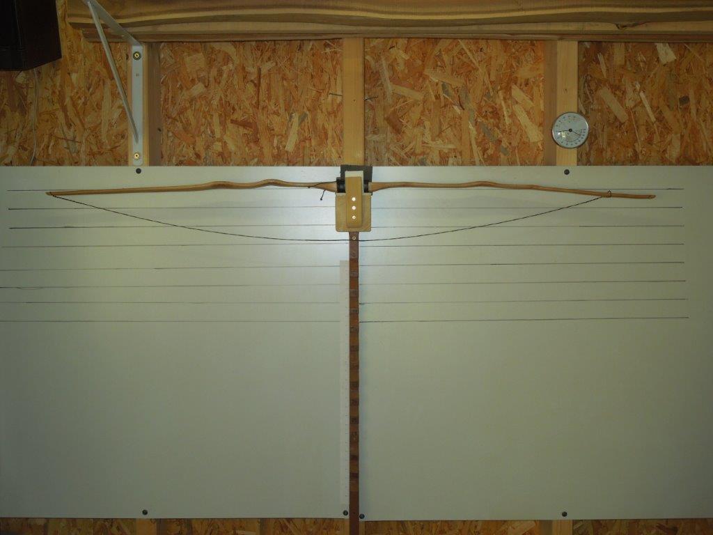

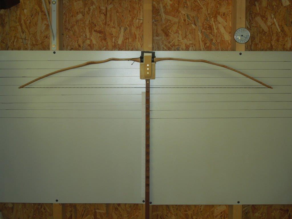

Ein traumhafter Bogen aus einem absolut unglaublichen Stück Esche (Olive-Esche aus eigener Schlachtung - siehe "Es ist Holzzeit" im Jänner 2014).
Holz: Esche mit rötlichem Scheinkern (wird hier allgemein Olive-Esche genannt), für Esche ungewöhnlich schwer, hart und zäh (ähnlich Osage!)
Länge: 162cm NtN (ca. 64")
Gewicht: 415 Gramm netto
Leistung: 43# bei 28" Auszug
Design: mehr oder weniger Pyramidal (von ca. 4cm auf 1cm Breite)
Als ich den Bogen zu bauen begonnen habe, hatte ich sofort das Gefühl, dass das keine normale Esche ist.
Ursprünglich mit gleichem Zuggewicht wie jetzt, wurde der Bogen von mir bei einer Länge von 173cm NtN getillert - Ergebnis: Null Set, Null Stauchrisse, daher schrittweise kürzen, insgesamt 3 mal. Bei der jetzigen Länge hat er sich dann doch entschieden, etwas Set anzunehmen.
Jetzt ist er fertig, hat ca. 600 Schuss im Buckel, ist weich präzise und schnell - was will man mehr ;) !
Ausserdem hat er eine wunderschöne rötliche Färbung, die von 3 Schichten Leinöl noch verstärk wird.
Ansonsten gibts keinen Schnick-Schnack, keine Overlays, kein Schussfenster, keine Pfeilauflage und ich glaub das Griffleder kommt auch wieder runter.

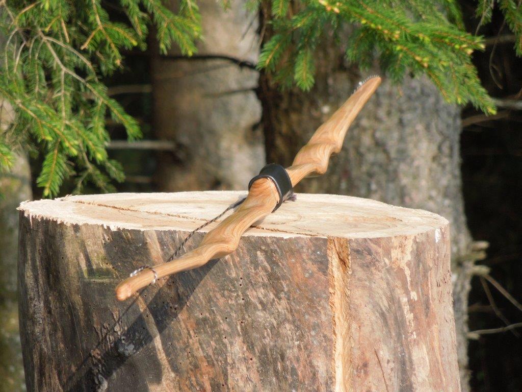

drei schöne Wellen, daher der Name...

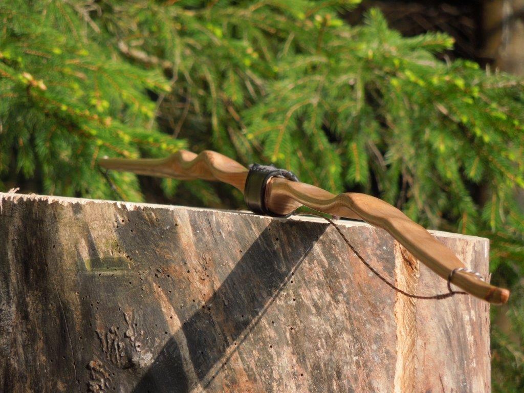

hier nochmal von der Bauchseite...

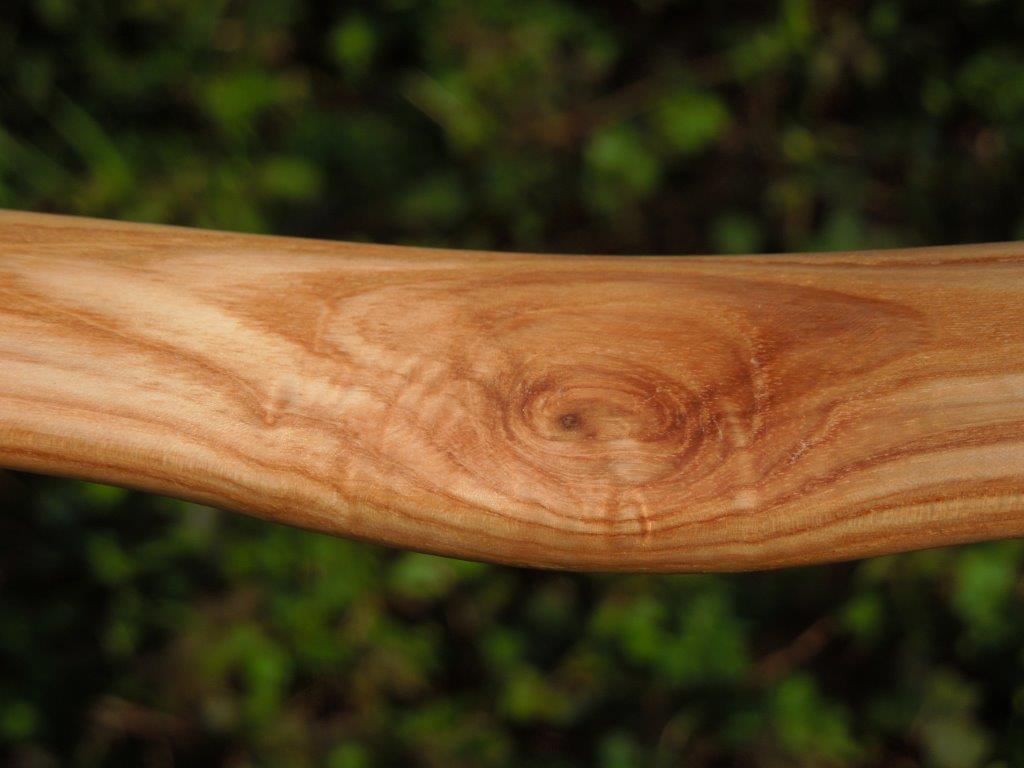

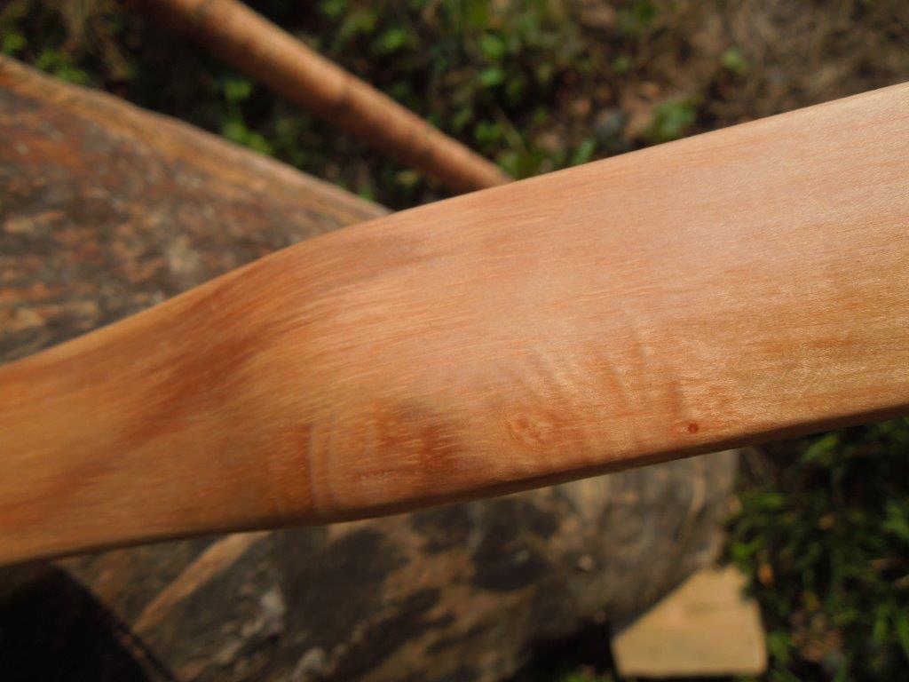

Überwachsene Äste gaben ihm die Wellen und auch dieses Riegel ähnliche Muster in den Wellenbereichen...

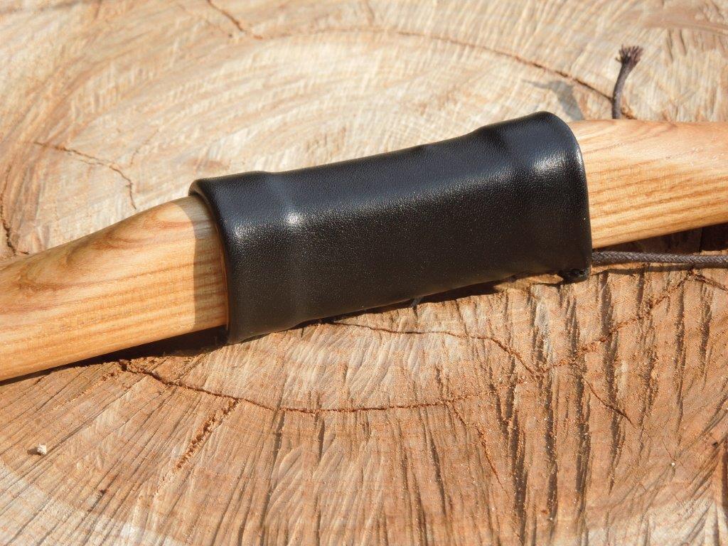

Griffbereich, übrigens - der Untergrund ist Bergulmenkern (als Farbtonvergleich)

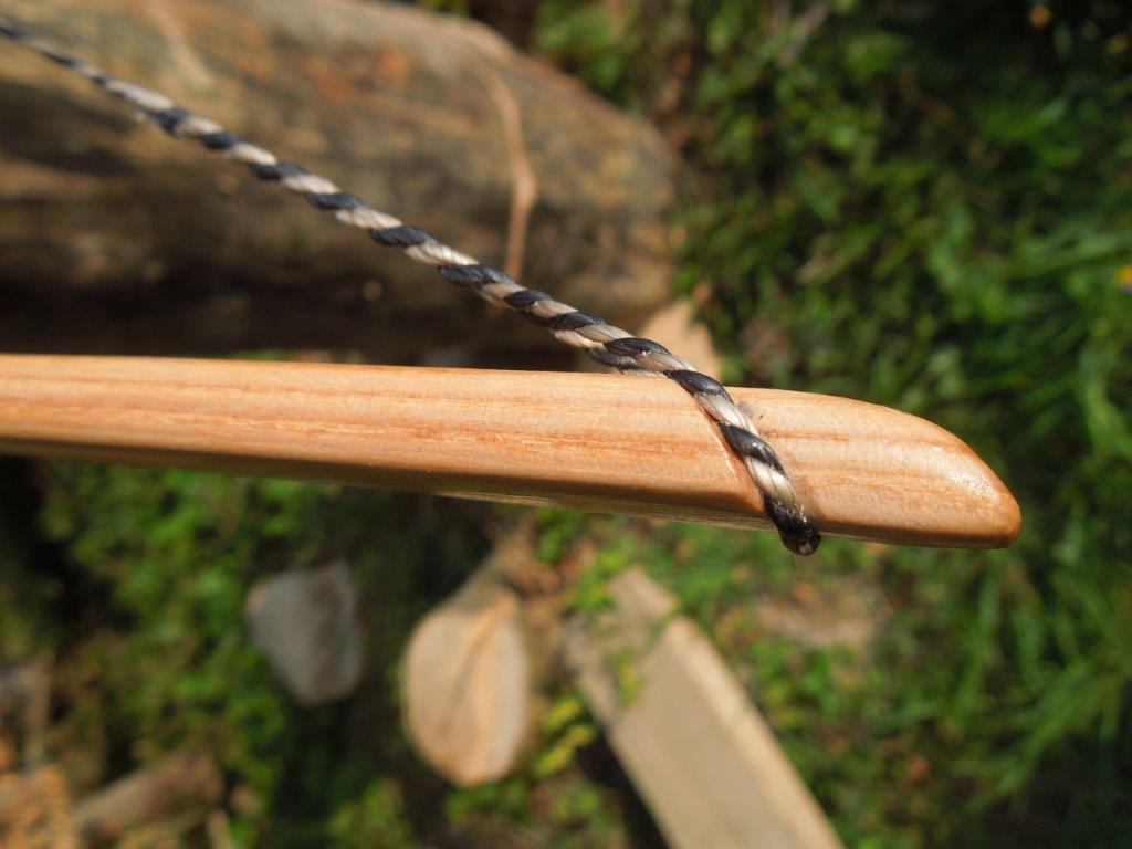

schlichte Schulternocken...
Standhöhe ca. 15cm
Standhöhe ca. 15cm

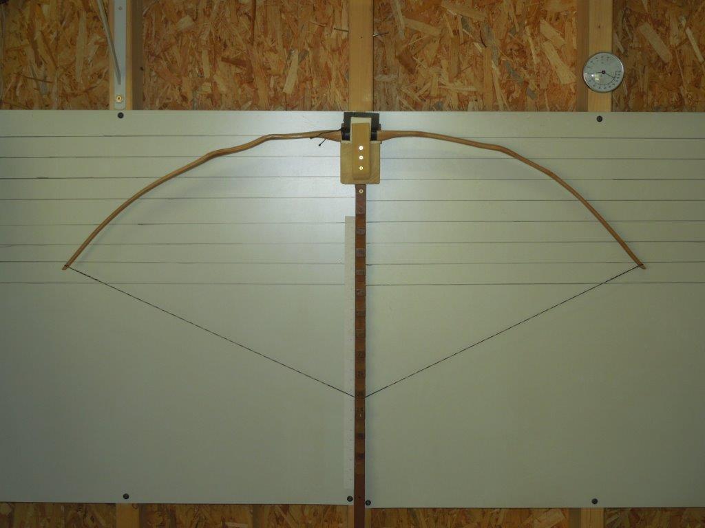

Auszug 26", sehr asymetrischer Tiller, soll aber nicht anders sein...

Auf den Fotos vom Januar ist der wellige Stave nicht auszumachen.
Den Scheinsplint hast du runtergenommen, läuft die Farbgrenze klar innerhalb eines Ringes oder fladert sie aus?

Mir gefällt der Griff mit Leder.
