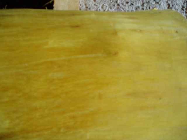

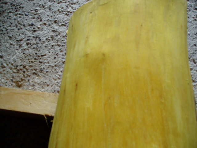

Bin gerade dabei meinen ersten Osage Rücken freizulegen. Nach dem ich nun schon den dritten guten Ring runter
kratze und ich kurz vorm verzweifeln bin, bitte ich um eure Hilfe.
Immer wenn ich einen Ring freigelegt habe, muß ich feststellen daß sich dort Stellen befinden die so aussehen als
ob man dort dünne Fasern aus dem Holz abgezogen hat.
Soll heißen daß sich dort keine ganz glatte Oberfläche befindet, sondern der Ring immer beschädigt ist.
Jetzt weiß ich nicht ob daß normal ist, oder ich etwas falsch mache.
Hoffe ich habe mich halbwegs verständlich ausgedrückt.
Vielen herzlichen Dank schon mal für eure Hilfe

Mach mal ein Photo von so ner Stelle, weil
ein Bild sagt mehr als 1000 Worte
Alleine aus der Beschreibung ist es schwer, es zu bewerten.
was noch dazu kommt:
wie dick sind die Jahresringe?
welches zuggewicht wird angestrebt?
Wie lang soll der Bogen werden?

Erstmal: Sieht es nur so aus, als wären Fasern ausgerissen, oder sind wirklich welche weg?
Falls wirklich Fasern ausgerissen sind, musst du vermutlich mal dein Werkzeug schärfen, dann schneidet es auch wieder sauber
Falls es nur so aussieht, dann kannn das:
a) Frühholz sein. Das muss eh noch runter. Siehe auch hier
b) Es sind sogenannte Zwischenfladerungen.
Diese treten häufig bei Osage auf, sind aber nur ein optisches Makel.
Eigentlich kannst du sie getrost ignorieren. Wichtig ist nur ein durchgehender Rückenring.
Gruß und mach Späne

Lieber nochmal Bilder mit Makro-Fokus machen
Aber das, was man erkennen kann, sieht eher danach aus, als wäre dein Werkzeug schartig

Es ist zwar schlecht zu erkennen, aber in ersten Näherung würde ich das als unkritisch ansehen. Können auch noch Relikte vomFrühholz (in einer Vertiefung des Jahresrings) sein.
Mach mal zwei Tests: nimm eine saubere, scharfe Ziehklinge (evtl. Schwanenhalsziehklinge) und nimm einen Hauch Holz genau an der Stelle ab. Ist die noch eine tiefe Kerbe erkenn- und fühlbar? Oder verringert sich die helle Stelle?
Gehe über die Stelle mit einem feinen Schmirgelpapier (240'er). Läßt sich die Stelle mit Schmirgeln egailieren bzw. zum Verschwinden bringen?
Und drittens, wenn der (angefressene) Jahresring deutlich dicker als die Verletzung ist und zudem es sich nur um einen schmalen Strich handelt --> weiterbauen.

Leider etwas unscharf, sieht für mich eher unkritisch aus und könnte, wie schon erwähnt, durchaus von schartigem Werkzeug stammen oder der Rest eines Früholzkanlas sein. Wobei solche "Reste" eher in Rudeln auftreten und nicht einzeln - soweit meine Erfahrung bei Osage.
lg,
Lord Hurny

Hm, tja, was zeigen die Fotos? Senfsauce??
Das wenige, was man erkennen kann, sieht NICHT kritisch aus...

So jetzt hab ich´s
waren tatsächlich noch Frühholzreste in leichten Vertiefungen, geht aber mit ein bisschen
kratzen und schmirgeln weg.
vielen Dank an alle die bei der Lösung mitgeholfen haben.
