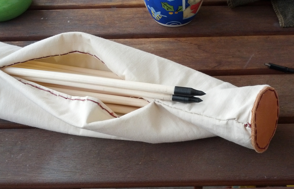

Habe heute meinen ersten Satz Pfeile gebaut...allerdings mit Plastiknocken und Fertigbauteilen. Es war mit einem billigen Befiederungsgerät deraßen viel einfacher und spaßiger als ohne...unglaublich. Ich Banause habe Heißkleber verwendet.

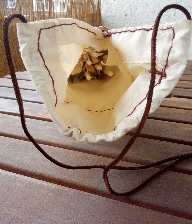

Dazu habe ich noch einen Pfeilsack aus diversen Resten gebaut, ich denke einen Trageriemen kriegt er noch spendiert. Der ist jetzt nicht zwingend historisch belegt. Ich hatte nur das Wort Pfeilsack gegoogled, mich etwas inspirieren lassen und habe dann frei Schnauze losgelegt ohne "Schnittmuster" oder so. Entweder man entnimmt die Pfeile aus der Lücke in der Naht unten oder man krempelt den Sack oben einfach ein Stück herunter, nachdem man ihn aufgemacht hat, dann ist es wie ein regulärer Rückenköcher.
Der Stoff ist Künstlerleinwand, die ich noch liegen hatte. Also wohl auch historisch nicht so wirklich akzeptabel ::)

Alles fein.
Über eine Wicklung an der Basis der Federn, also am spitzennäheren Ende, solltest du dir dennoch Gedanken machen, wenn das nicht alles schwer "verheissklebert" ist. Sonst gibts Schrammen an Hand oder Bogen.
Heisskleber als Spitzenkleber: Der Rabe schwört drauf, ich halte es für völlige Käse. Probiers aus...

Wicklung ist doch dran. Ton in Ton wenn ich richtig sehe.
Funktionelle Pfeile sind`s geworden, die Federn hätte ich noch etwas weiter hinten aufgeklebt.
Pfeilsack kannte ich noch nicht, als Köcher aber wahrscheinlich gut brauchbar.

ist doch alles prima geworden. beim pfeilsack hätte ich bedenken das die federn etwas leiden könnten.
die entnahme durch den schlitz unten finde ich ok. die federn klebe ich auch immer 1 halbes zoll weiter
nach vorne als wie die klammer den Nullpunkt vorgibt ;-) alles in allem eine gelungene Sache !
