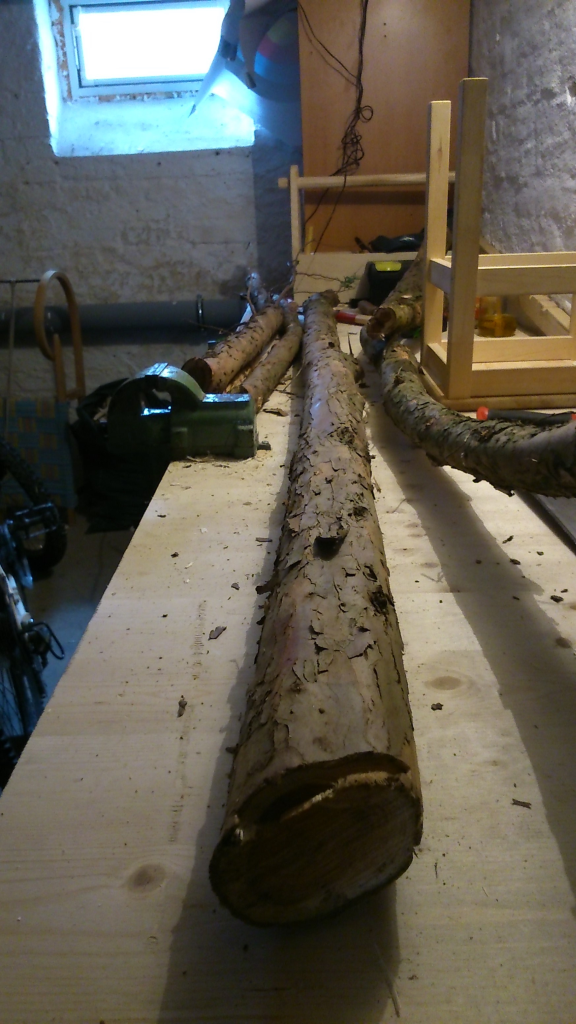

Moinsen ^^
in meinem letzten Thema ging es um dieses "Wasistdasholz" :) viewtopic.php?f=14&t=24677
Wie mir gesagt wurde bin ich mal beim Friedhofsgärtner reingeschneit ^^ und weil der sowieso was verschneiden musste könnte ich Eibe bekommen ::)
Nur der dicke Stamm (8 - 10 cm) denke ich ist geeignet ^^ der andre hat zuviel Drehwuchs ... (die kleinen habe ich eine kleines Armbrust Projekt gedacht :D )
also meine Fragen .....
Mit oder Ohne Rinde (ich habe vor den Bösen Holzwürmern angst >:) ) ???
Wie Lange ???
und ist sonst was zu Beachten ???
l.g. Oliver ;)

Vor den Holzwürmern keine Bange, Eibe ist denen zu giftig. Ansonsten schön halbieren, Enden mit Leim bestreichen und in die Ecke stellen

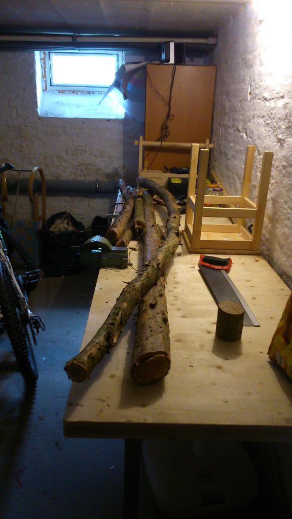

Was ich vergessen habe zu sagen ich kann nix draußen lager aber im Keller (der hat bei uns ne geringe Luftfeuchte und in meinem Zimmer Schattenseite vom Haus im Sommer meist nicht über 22°. :) und ich wollte die Eibe im ganzen Trocken und per Tischkreissäge in 2 Teilen. ^^ wäre das net besser ??? ach und geht zu versiegel auch Klarlack ??? hab nämlich keinen Holzleim mehr ;D
