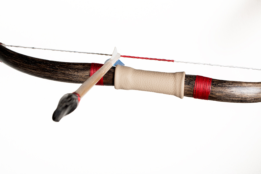

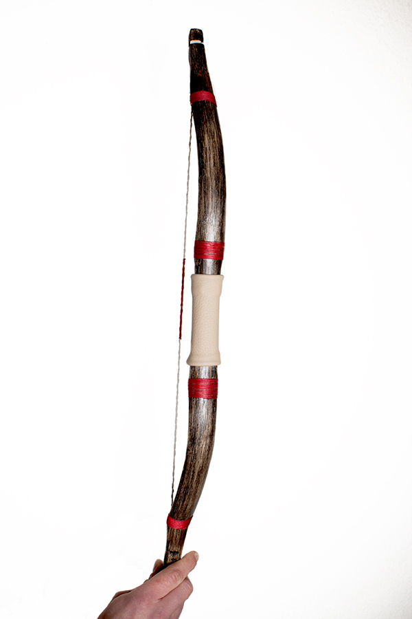

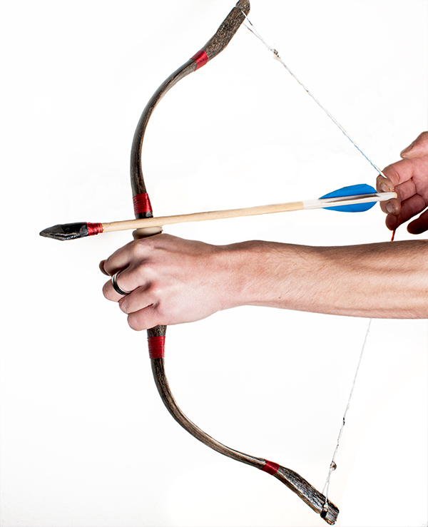

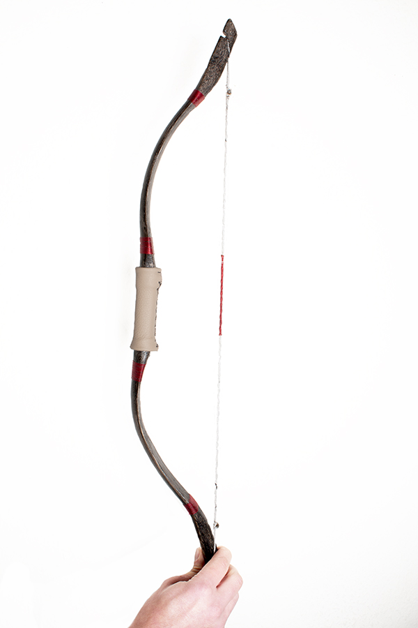

Hallo alle zusammen.
Es war mal wieder Zeit was kleines zu bauen. Da ist mir der Wunsch des 4jährigen Sohnes eines Bekannten gerade recht gekommen. Allerdings musste der Bogen morgen früh fertig sein und heute früh hab ich angefangen.
Rausgekommen ist ein kleiner Reiterbogen (soll ja cooool aussehen) aus Rattan.
Länge von Nock to Nock: 23 Zoll
Auszug: 12 Zoll
Auszugsstärke: 10 Pfund
Das ganze wurde relativ fix mit der HLP in Form gefönt und mit Raspel und 40 Schleifpapier grob getillert.
Der Bogen wurde danach mit Ebenholzlasur bestrichen und mit Holzlack versiegelt. Die Wicklungen sind reine Zierde. Die Sehne ist ne einfache Schnur aus dem Baumarkt. :-/ Erstens hab ich immernoch kein neues Garn da und zweitens ist so die Sehne etwas dicker und (denke ich) für ein Kleinkind einfacher zu fassen.
Der Pfeil dazu ist ein alter, gebrochener von mir mit einer Spitze aus gerollten, verklebten und verschmolzenen Moosgummi.
Reichweite hat der Kleine mit dem "Softpfeil" ca. 30 meter. Nimmt man allerdings nen RICHTIGEN Pfeil schiesst das Ding knapp 50 Meter weit.
So..und jetzt freu ich mich drauf den Zwerg morgen den Bogen zu geben. :D
