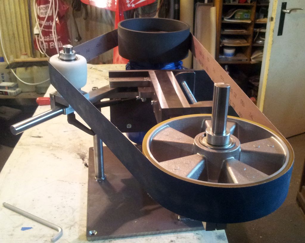

So, damit Niemand auf die Idee kommt ich sei derzeit untätig, hier mal ein kleiner Zwischenstand zu einem meiner bislang größten und effektiv teuersten Projekte... (primär im Messerbereich weil darin seine kreative Hauptaufgabe neben Alltagsarbeiten liegen wird)
Der 1,5Kw Motor wird später durch einen Lenze Frequenzumrichter geregelt.
Abhängig vom Kontaktrad bzw. Schleifeinrichtung werden sowohl 50x2000 als auch 75x2000mm Bänder beherbergt werden können.
Gewicht derzeit um die 70kg.
Bandspannung und Justage laufen gut, Praxistest bei ~3000U/min erfolgt demnächst.
Ein wenig mehr lackiert wird er wenn alles fertig ist.
Ich schweiße mir auch noch ein entsprechendes Untergestell...
Besonderes Gimmik ist die Möglichkeit den Schleifer mit ein paar Handgriffen horizontal kippen zu können. Diverse Schleiftische sehe ich gerade als sekundär und werden irgendwann später in Angriff genommen.
Um es aber vorweg zu nehmen, ich baue auf einen sehr weiten Einsatzbereich...
Die Tage muss ich mich vorerst der Elektrik widmen. Habe das zwar mal gelernt, aber ohne einen im Beruf aktiven und geschulten Fachman werde ich mich nicht an die Installation eines separaten Netzes wagen!
Gruß Rizzar
p.s.: Das ist kein Spielzeug (sowohl im Bau, als auch Betrieb) und ohne Erfahrung nicht zum Nachahmen geeignet!
Gruß Rizzar

Sehr schönes Projekt
Hat die Tatsache, daß die Achse der gelben Rolle so lang ist, einen tieferen (noch nicht erkennbaren) Sinn ?

Lediglich Bedenken hatte ich, dass diese mit 300N zu stark wäre, hat sich aber mit dem Hebel als passend ergeben.
Die Ansteuerung mit FU und geregeltem Anlauf ist mir lieber, als dass mir das Band bei direktem Anlauf entweder vom Rad läuft (und noch den Arm verschrammt falls links) oder direkt um die Ohren fliegt falls etwas nicht passt.
Im manuellen Antrieb läuft zwar alles super, aber man weiß ja nie.
Und da ich soweit noch bei der Justage bin will ich mir nicht durch unüberlegte Flexoperationen Material vermiesen.
Da die Rolle auch nur ein umgearbeitetes 50mm Hubwagenrad ist halte ich mir für die Achse auch die Option für ein 75er Kontaktrad offen.
Jop, meine erste Bestellung war zu kurz, daher habe ich die 2. extra länger gewählt.klaus1962 hat geschrieben:Hat die Tatsache, daß die Achse der gelben Rolle so lang ist, einen tieferen (noch nicht erkennbaren) Sinn ?

Antriebsrad ist eine Flachriemenscheibe 80x200mm die mit Hilfe einer Taperspannbuchse auf der Motorwelle befestigt wird.magenta hat geschrieben:Was hast Du dabei als Antriebsrad benutzt?
Hatte ursprünglich auch dort an eine low budget Lösung gedacht, die hätte allerdings nicht so gut funktioniert und auch deutlich mehr Arbeitsaufwand ergeben.
Sehr schwer zu beantworten: es kommt wohl drauf an, ob man den Bau auch als Hobby ansieht oder nicht.Hairun hat geschrieben:Und jetzt mal Hand aufs Herz lohnt ein Eigenbau oder doch lieber kaufen?![]()
Weiterhin spielt es eine Rolle welche technischen Möglichkeiten einem zur Verfügung stehen: Schweißgerät, Drehbank, Fräse,(CAD hat mir auch sehr geholfen)??
Wie hoch sind die eigenen Anforderungen: Genügt eine Schweißonstruktion aus Profilrohren oder muss es unbedingt Präzisionsflachstahl wie bei mir sein?
Will man mit Fu regeln, oder doch mit Keilriemen, oder gar nicht?
Einen Vorteil bringt es aber mit sich: Man ist sehr frei und kann sich den Schleifer bauen, wie man ihn möchte und der mit Geld nur schwer für Hobbyisten bezahlbar ist.
Es kommt aber eben auch beim Selbstbau eine ganz schöne Summe zusammen.
Ich will gerade nicht genau nachrechnen, aber wenn man allein ein richtiges Kontaktrad kaufen möchte (was bei mir definitiv auch noch aussteht) ist man schnell ~200€ los.

Tolles Projekt und schöner KMG-Clon mit einigen pfiffigen Ideen in der von Rizzar gewohnten Qualität umgesetzt. Dass der nicht billig wird glaube ich wohl, schon der 1,5 kW Lenze FU ist nicht preiswert.
Wenn fertig mach doch ein Video, ich möchte das Teil laufen sehen. (Ich hätte den schon eingeschaltet und ich habe eine Zusatzausbildung als Sicherheitsingenieur)

@Roland:Danke, Deiner ist aber auch sehr gelungen! (btw: der läuft aber nicht sonderlich schnell, oder?)
Habe in der Bucht einen gebrauchten 2,2Kw Lenze für knapp 120€ geschossen.

@Hairun: Ich weiß nicht ob man mit 800+ auskommt, die Grundmaterialien wie Räder, FU und Motor kosten schon Geld, aber wenn die einmal da sind kann man sich die kleinen Gimmiks recht günstig erarbeiten, vorrausgesetzt man hat daran Spaß.
Aber es stimmt schon, es ist sehr Zeitaufwändig und die Nerven werden auch langzeitbelastet.

Re: Bandschleifer Overkill (WIP)
Hoffe dieses Video funktioniert Flekomedia mag mich nicht so sehr.
In Wirklichkeit ist es viel lauter und durch die Lamellen im "Kontaktrad" auch ziemlich windig.
Gehe auch davon aus die Maximaldrehzahl nur selten zu brauchen, trotzdem ist es gut alle Möglichkeiten ausschöpfen zu können.
@Roland: Kommst du gut mit dem Hubwagenrad als Kontaktrad zurecht??
Der Belag erscheint mir sehr hart, sodass Bandnähte etwas rattern.
Hab auch immer mal wieder nach einer Deckel gesehen da ich an 2 Orten arbeite, aber man muss schon 5000 für etwas einigermaßen vernünftiges mit etwas zubehör einplanen :-(
Gruß Martin
Gruß Martin
Hallo Martin
Video funktioniert.
Ja das Hubwagenrad ist schon sehr hart, ich benutze es aber sehr selten. Ich mache derzeit eher Flachschliffe. Diese Räder gibt es übrigens auch weicheren Belägen. Ich muss das mal wieder suchen. Wenn ich es finde stelle ich es hier rein.
Roland
Video funktioniert.
Roland
Hallo Martin,
Ich hab's gefunden. Es gibt diese Räder auch mit einer weicheren Polyurethan Lauffläche (78° Shore) gegenüber der Vulkolanlauffläche (98° Shore) also um einiges weicher.
Gibt es z.B hier
http://www.esska.de/esska_de_s/Rad-fuer ... 20480.html
oder hier
http://www.torwegge.de/epua-160-50-60-k25.html
Übrigens musste ich mein Rad leicht abdrehen da geringfügig unrund. Danach war das "schlagen" weg. Die Räder sind nicht für die hohe Drehzahl gedacht. Flurföderzeuge sind keine Rennautos.
Roland
Gibt es z.B hier
oder hier
Roland
