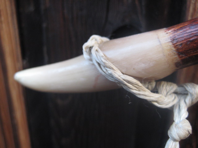

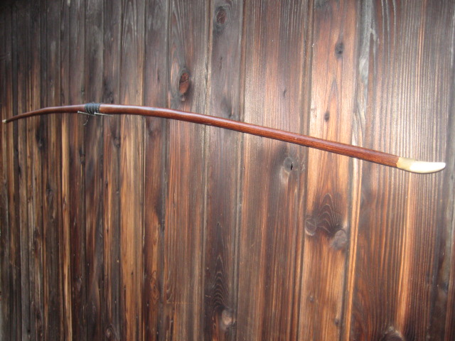

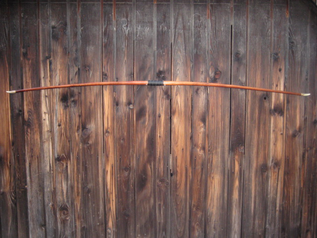

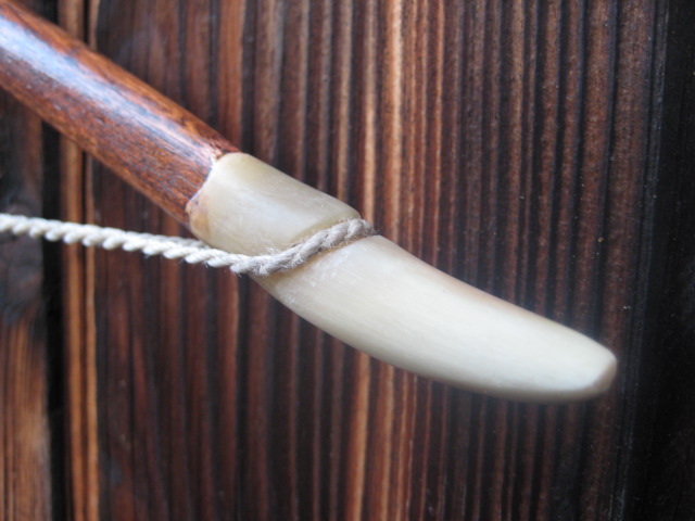

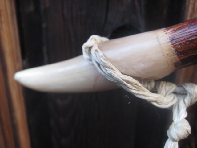

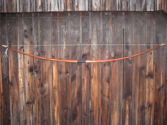

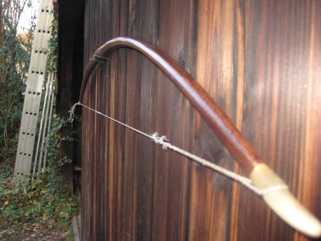

Hier mal ein Langbogenvariante aus Ulme..Am oberen WA hab ich mir leider ein paar kleine Stauchungen eingehandelt.
Das Holz ist eher feinjährig; so2-3mm starke Jahrringe.
N-N: 185cm
Breite: 32mm am Griff bis 15mm an den Nocks.
Gebeizt mit eigener Mischung.
44#@28" / 50#@30"
N-N: 185cm
44#@28" / 50#@30"

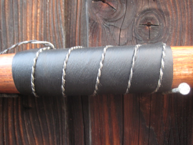

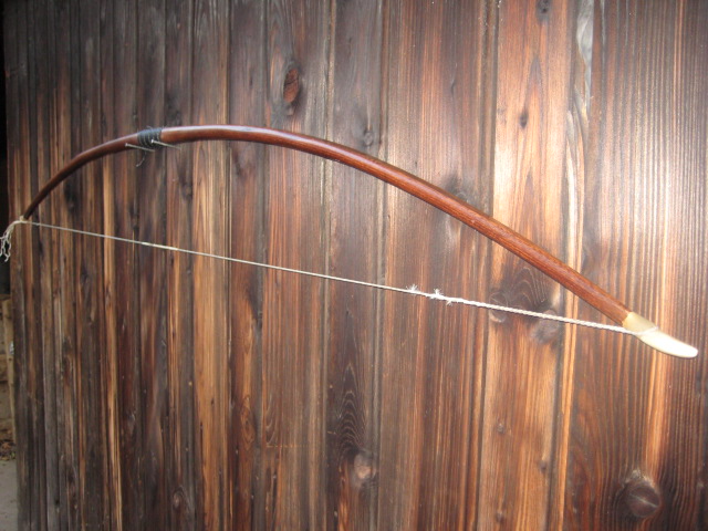

Hallo Laurinus,
also ich find ihn schick. Die Griffleder Variante gefällt mich richtig gut.
Den Set find ich jetzt nicht so dramatisch, im Gegensatz zu meinen Bögen ist deiner fast gar nicht vorhanden...
Wenn er gut schiesst - was solls.
Der obere WA könnte vieleicht zum Griff hin noch einen cent mehr biegen, aber das ist natürlich nur eine Anfängermeinung meinerseits.
Ich find ihn echt gelungen, ausser das ich Ulme-Natur bevorzuge. Ich finds immer schade so ein großartig aussehendes Holz mit Farbe zuzukleistern. Aber das ist ja nun mal wieder Geschmackssache
Gringo
Gringo

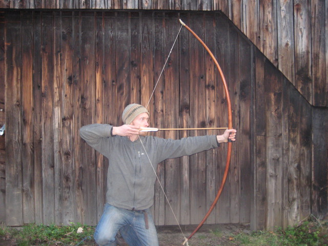

Schöner Bogen ist es ja, auch wenn man den Unterschied zwischen oberer und unterer WA-Biegung sieht. Ich vermute, der Set ist wegen nicht genügender Breite so deutlich? Wieviel ist es denn?
Johannes
Johannes
Re: Langbogen aus Ulme von Laurinus
Bogenhannes hat geschrieben:Schöner Bogen ist es ja, auch wenn man den Unterschied zwischen oberer und unterer WA-Biegung sieht. Ich vermute, der Set ist wegen nicht genügender Breite so deutlich? Wieviel ist es denn?
Johannes
Ein Langbogen hat nun mal einen leicht assymetrischen Tiller; auch wenn er bei meinem Bogen vielleicht etwas stark ausgeprägt ist.
Bei diesem runden (Langbogen-)Profil und in Ulme bleibt Set nicht aus.Hab den Set nicht gemessen, denke aber so 6cm (Linie zwischen den Tips - Rückenseite Griff).
Gruss; Laurin
- Bogenhannes
- Beiträge: 1008
Genau das meinte ich ja auch...
Ich finde der Tiller ist unten perfekt und oben etwas stärker elliptisch. Trotzdem ist der gesamte Tiller in sich stimmig.
