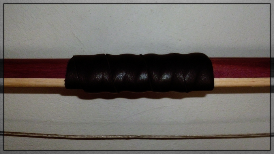

Griffwicklung aus weichem, schwarzen Leder und 14Strang FF für adäquaten Pfeilwurf.

Griffwicklung aus weichem Leder

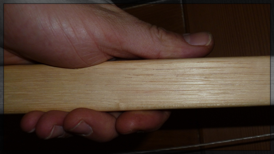

Ist das Hickory Backing eine gesägte Leiste oder dem Jahresring folgend?
Da gehen ja die Meinungen auseinander, Pip Bickerstaffe schwört ja auch bei Hickory Backing auf durchgehenden Jahresring.
Killi
Blacksmith77K
Beiträge: 6025
Re: Blacksmith's *Orcrist* 78" Purpleheart Warbow 105#@32"
Beitrag von Blacksmith77K »
Stehende Ringe auch beim Hickory. Ich habe liegende sowie stehende Ringe beim Hickory verleimt und tendenziell leistungsfähiger sind stehende Ringe.
Um Missverständnisse vorzubeugen:
Die von mir benutzten Backings haben stehende, aber KEINE diagonal auslaufenden Ringe bzw. Fasern. Die sind alle schnurgerade durchgängig von Nock zu Nock.
...im übrigen verarbeitet Bickerstaffe überwiegend stehende Ringe...
