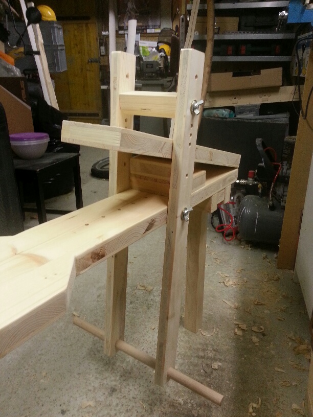

Habe mir eine Schnitzbank gebaut. Wollte mal eure Meinungen und verbesserungsvorschläge lesen.

Die sieht sehr gut aus. Gratuliere!

Da gibt es nichts zu meckern, sieht sauber und solide aus.
Wenn Du noch was tun möchtest, dann das Druckstück und die Holzauflage mit Leder zu versehen, das schont künftige Bogenrücken. Weiterhin könnte man das Druckstück an einer Seite auch dreieckig ausklinken, damit runde Profile gut zentriert werden. Bei Bedarf kann das dann auf Spannposition gedreht werden, wenn es nicht benötigt wird, wird es weggedreht.
Und schlussendlich noch ein Leinölfinish auf das gute Stück.

Die sieht sehr schön aus.
Wie lange hast Du denn dafür gebraucht?

Ist sehr gut gelungen und wird dir gute Dienste leisten!

Gefällt mir sehr gut!
Genau so eine in etwa ist mein nächstes Bastelprojekt ...

Danke fur die Deteilinfos werde ich noch nachholen. Das mit dem Leder war noch geplant werde sie auch noch Beizen und wegen des schlagfesteren schutztes wird sie noch klar lackiert.
Ich werde sie am SBT testen, darum sind die Füsse auch mit Gewindestangen befestigt (Transport).
Den Bogenrücken sollte nichts passieren den es ist alles weiches Holz, Mehrschichtplatten 4cm Dicke wegen der Stabilität.
Insgesamt habe ich einen Tag damit verbracht, alles Handarbeit. Werkzeug: Japansäge, Bohrmaschine, Akkuschrauber, div. Hobel, Ziehklinge, Feile, Schleifpapier.

Feine Sache, das passt.
Das muss unter Arbeit mal real betrachtet werden am SBT.

Ich würde ja die Drehachse nicht an der Sitzfläche befestigen, sondern an dem schrägen Auflagenbrett. So bekommst du einen besseren Hebelarm und kannst das Werkstück viel besser festklemmen. So musst du glaube ich ganz schön drauftreten, um das Werkstück festgehalten zu bekommen. Ansonsten sieht es aber sehr gut aus!

Sieht gut und vor allem auch sauber verarbeitet aus...
Aber ein kleiner Erfahrungstipp am Rande...mach aus dem Dreibein lieber ein Vierbein, daß steht beim Arbeiten stabiler
und man kann es, wenn es im Weg stehen sollte oder schnell mal umgestellt werden muß, ziehenderweise bewegen,
ohne das es gleich umkippt / seitlich wegkippt...
Ein Dreibein muß man dagegen immer im ganzen hochwuppen , wenn man es mal umstellen muß...

wenn die Standpunkte der Beine im Verhältnis zur Höhe genügend breit ausgeführt sind u. das gilt für beide Ausführungen wird keine umkippen. Dass ein Dreibein auf unebenen Boden aber stabiler steht als ein Vierbein ist Fakt. Die Dreibeinige kann man, wenn ich sie auf der Seite mit dem einen Bein hochhebe, genauso auf zwei Beinen ziehenderweise bewegen wie eine Vierbeinige u. kippt daher auch nicht früher um. Ich bevorzuge daher eine Dreibeinige Schnitzbank u. würde sie nicht gegen eine Vierbeinige tauschen.

Ist schon vorbereitet. Mann kann optional auswählen um den gewünschten Anpressdruck zu erreichen.Firestormmd hat geschrieben:Ich würde ja die Drehachse nicht an der Sitzfläche befestigen, sondern an dem schrägen Auflagenbrett. So bekommst du einen besseren Hebelarm und kannst das Werkstück viel besser festklemmen. So musst du glaube ich ganz schön drauftreten, um das Werkstück festgehalten zu bekommen. Ansonsten sieht es aber sehr gut aus!
Grüße, Marc
das habe ich mir auch überlegt. Bin aber dann zum Entschluss gekommen das ich zu Hause eigentlich nur an der Werkbank arbeite und ich die Bank nur für Unterwegs brauche (SBT) und sie mit drei Beinen überall gut aufstellbar ist. Zum umstellen kann ich sie problelos, den sie ist nicht all zu schwer ausgefallen, anheben-eddytwobows hat geschrieben:Sieht gut und vor allem auch sauber verarbeitet aus...![]()
