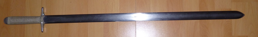

Nu, die letzten Tage hatte ich keine Lust an Holz zu kratzen und wollte mal was anderes machen.
Also habe ich mir ein Stück Flachstahl aus der Ecke gekramt und los gelegt. Mal wieder hatte ich keine Ahnung was ich da mache. Es ist wahrscheinlich der schlechteste Stahl den ich für ein Schwert benutzen konnte, aber mir ist es egal.

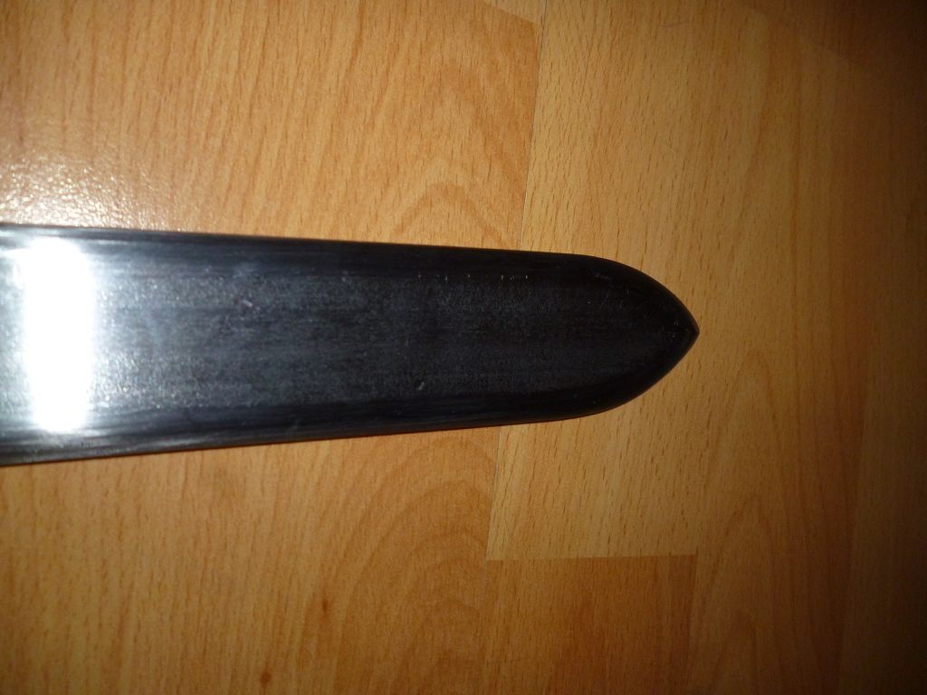

Optisch habe ich es etwas ein wenig rau gelassen da mit ja allgemein, auch bei Bögen, diese Optik gefällt. Die Schneide ist jedoch sauber.
Gesamtlänge 99cm , Klingenlänge 82,5cm , Breite 35mm , Dicke 6mm , Gewicht 1476g ,Einfacher Baustahl aus dem Baumarkt
Hier ein par Bilder

Baustahl? Schöne schlichte Form, evt. wären ein paar Daten von Interesse!

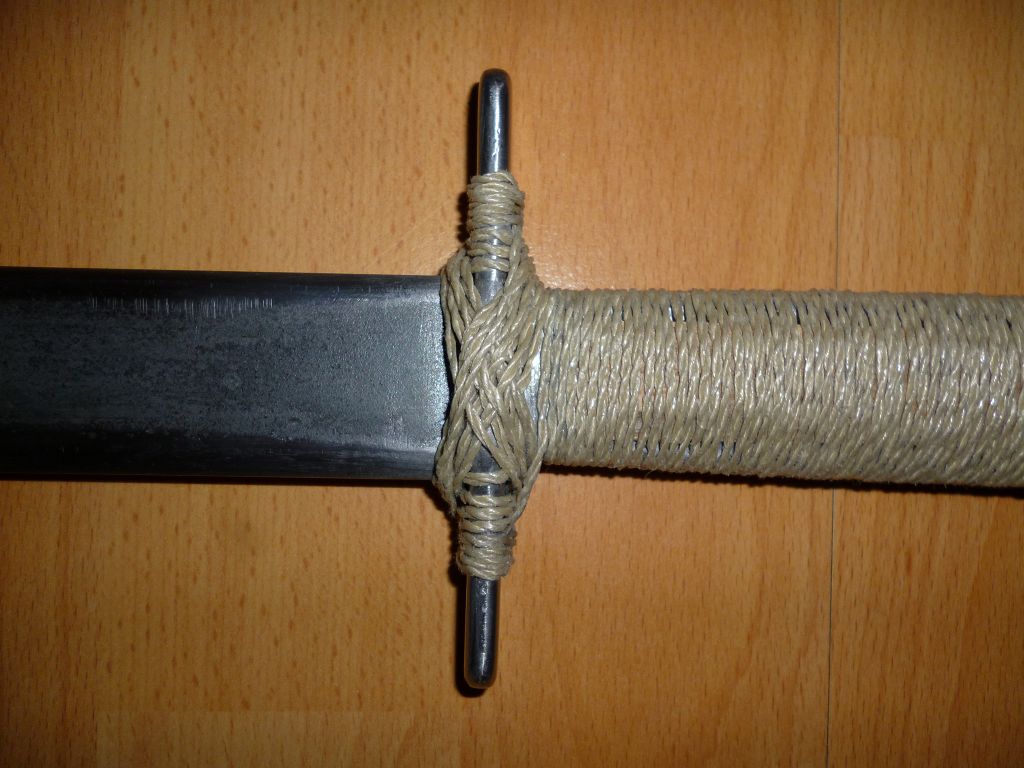

Die Griffwicklung ist cool- nur finde ich sie ums Parier unschön und wenig praxisorientiert...

Daten habe ich oben hinzugefügt.
Ja, es ist einfacher Baustahl, Flachstahl.
Die Griffwicklung ist mit Holzplättchen unterfüttert. Die Wicklung am Parier habe ich einfach gemacht. Kann ich ja jeder Zeit wieder ab machen. War einfach so drauf los gebastelt. Es ist ja alles sauber verarbeitet und das Spaltmaß ist wie man sehen kann sehr gering

Wie hast du denn die Parierstange befestigt.Mein erstes sah so ähnlich aus.

Ich habe sie auch aus einem Stück Flachstahl gemacht. Dort habe ich einfach mit der Flex einen Schnitt rein gemacht und diese dann mit einem Keil aus gleich breitem Stahl aufgeschlagen. Anschließend die Innenseite sauber gefeilt, über gestülpt und dann mit dem Schraubstock ordentlich fest angepresst.Vorher noch etfwas Epoxy angepanscht, Hält bombenfest

Naja der Stahl "reicht" ja sicher solange es nicht im Vollkontakt benutzt wird um Optik und Handling zu simulieren- Solang hat auch die Parierwicklung eine Überlebenschance....

Jetzt wo du es sagst fällt mir auch auf, dass die Wicklung da total banane ist ;D ;D

also ich finde die klinge (sagt man so beim schwert ?!) sehr gleichm,äßig von der form geworden ist.
die parierstange ist schlicht und einfach, die Wicklung geschmackssache.
vielleicht nen ledergriff drum ?!
