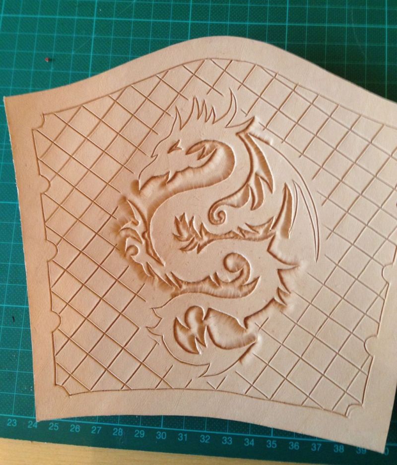

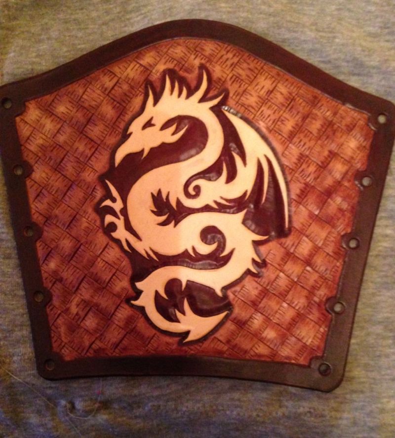

Ich hab hier schon viele schöne Lederarbeiten gesehen und hab mich mal dran gemacht, mir einen Armschutz zu basteln.

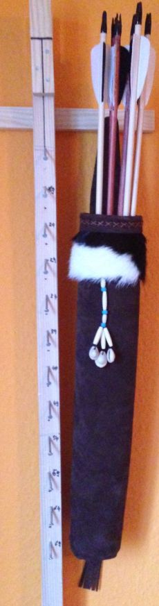

Auch einen provisorischen Köcher hab ich mir gebastel. Ich werde im gleichen Style wie der Armschutz noch einen Köcher bauen.
Das Leder ist punziert und gefärbt.
So mal ein paar Bilder dazu:
der provisorische Köcher

Ein wunderschöner Armschutz wie ich finde.
Ich selbst liebe ja Drachen total :)
Einzig der starke Kontrast zwischen dem hellen Drachen und der dunklen Umgebung finde ich persönlich etwas zu "kräftig". Aber das Leder wird ja noch nachdunkeln.
Das ist ja aber auch Geschmackssache.
Ansonsten eine gelungen Arbeit !

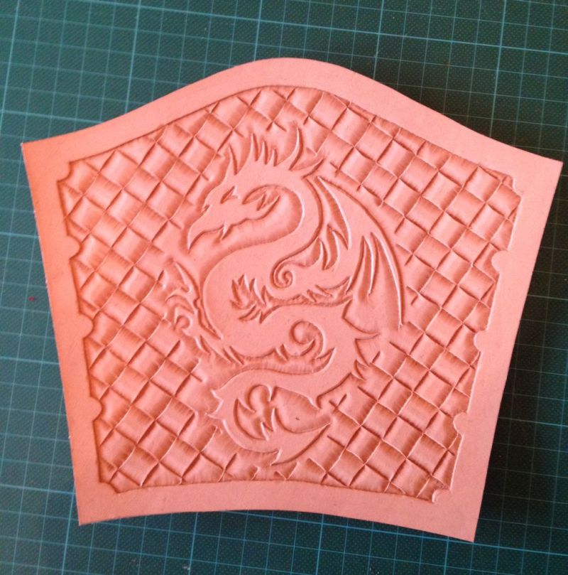

ich finde den Kontrast sehr gelungen, denn so sieht man den Drachen richtig gut .....
und mit dem flechtmuster hast dir aber echt viel arbeit gemacht ! hast du dann noch
schnitte in den Quadraten gemacht ? (sieht man erst nach dem färben) das gefällt mir
ebenfalls :-) wenn du künftig das eisen zum runterschlagen nicht nur hintereinander
an der kante lang setzt sondern es fließend mit vielen kleinen schlägen hin und her
führst dann hast du die unschönen absätze an der kante/Linie nicht mehr ;-) das geht
besonders gut wenn das leder kaum noch feuchte hat. zu nasses leder kwascht beim
schlagen und dann kommen die unschönen absätze an der motivlinie ......... aber
definitiv ein sehr schöner Armschutz auch das Detail mit der Umrandung der löcher
für den gummi/haken/knöpfe !

Wie färbst Du die dunklen Bereiche, ohne den hellen Drachen einzufärben?
Alexander

Ich hab alles mit dunkebrauner Lederfarbe gefärbt, ich hab im Moment nur die eine Farbe.
Den Hintergrund hab ich nur einmal gepinselt. Den Rand und um den Drachen drumrum hab ich mit einen dünnen Pinsel gefärbt. Dafür musste ich dort aber min. 5 mal drüber gehen, damit es so dunkel wird. :)
