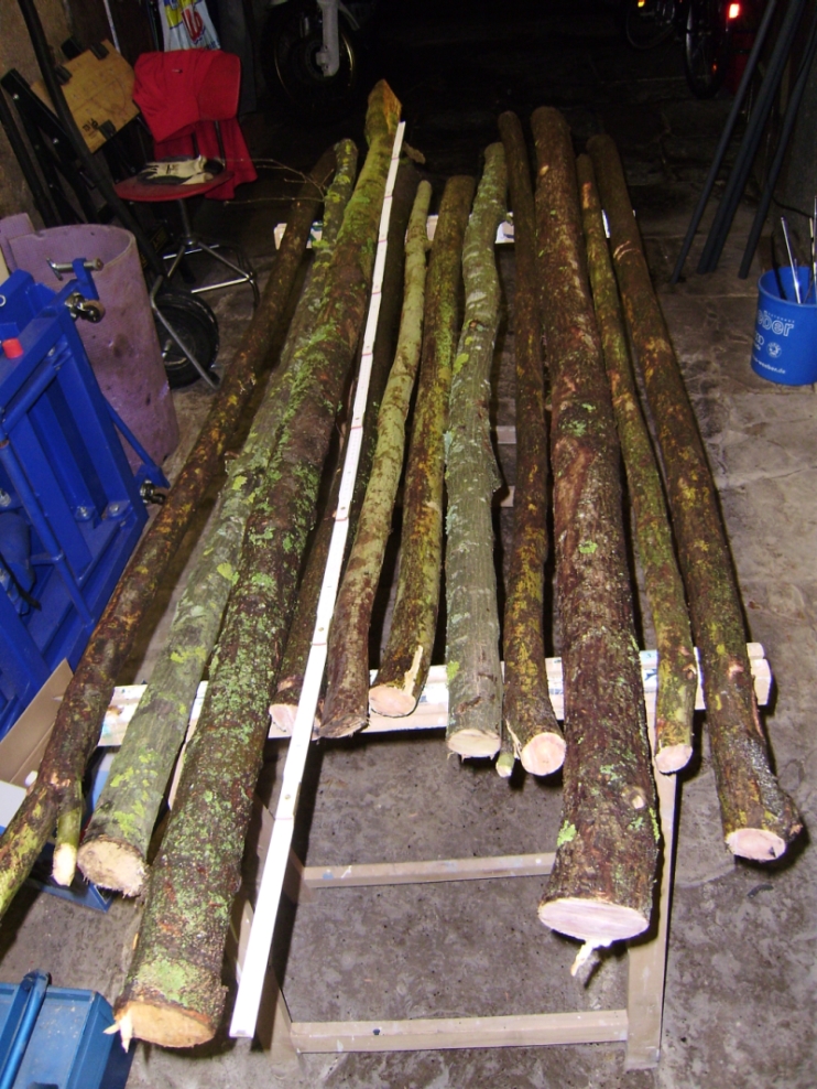

Hallo zusammen,
habe mir heute ein paar Äste sichern können. Leider waren alle schon auf dem Haufen aufgeschichtet, ein paar dicke Stämme als Abschluss oben drauf. Das Gelände durch Rücker-Maschienen ziemlich umgewühlt.
Bin ich mir nicht sicher, was es für Sorten sind. Das Gelände war komplett abgeholzt (Baustelle für ein Freibad). Blätter und Knospen konnte ich nicht sicher den einzelnen Ästen zuordnen (wie gesagt großer Haufen, musste die Äste rausarbeiten). In der Presse stand was von Feldahorn, Hainbuche, Liguster, Hartriegel und Haselnuss.
Die kleinen Äste will ich so troknen. Schnittflächen natürlich versiegelt.
Meine Frage: 2 Äste sind um 6-9 cm dick. Soll ich die Spalten und entrinden?
Gruß Jürgen

Mindestens 2 Hartriegel sehe ich: 2 und 7 von links...
Spalten ist bei dünnen Stämmchen riskant!
Besser gute Seite markieren und die Andere mit dem Messer wegschneiden.
Notlösung bei Zeitmangel: Spaltlage vorgeben, d.h. mit Messer oder Axt Ende ein kleines Stück einkerben (3 mm genügen), damit er weiß, WO er reißen darf!

Ab 8cm Durchmesser fang ich an zu überlegen, ob sich spalten lohnt. Bin ich unsicher, lass ichs sein. Alles andere macht nur Kopfschmerzen

Danke für die Antworten!
Ich lasse die jetzt mal in Ruhe trocknen. Dann werden wir nach und nach sehen was rauskommt.
