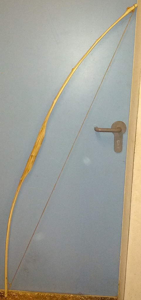

Abends gings dann mit den Staves zurück zur heimatlichen Wohnung, allerdings blieben die guten Stecken erst mal im Wagen. Am Abend darauf hab ich sie dann zu Muttern transportiert, wo sie mit einer Menge Holler, den ich am 28.12. umgesäbelt hatte, ihrer Rinde verlustig gingen. Die Hasel wurden also entkleidet und auch gleich mal auf den Markkanal runtergemessert.
Hier Bilder vom Ergebnis:
Die Rücken
Die Profile
Jetzt liegen sie im Keller, Enden versiegelt, und harren der Dinge. Der dünnste Stave verzieht sich am reflexen Ende grad böse.
Verwendete Werkzeuge bisher:
Japansäge und Ziehmesser
Das wird für mich extrem spannend, erste Hasel, kein Plan vom Schnelltrocknen, und a bisserle drehen sie sich, die Schlingel.
Ich hoffe es zerreißt sie nicht gleich beim Trocknen, damit ich noch a bisserl im Turnier bleiben kann.
