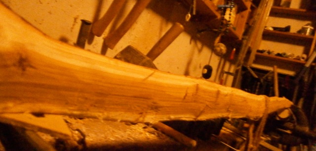

Die namensgebende Nock (irish)

Derzeit ist er noch 776g schwer, 177cm lang, an der breitesten WA Stelle 5,6cm - duchschnittlich 3cm dick - sieht mitthin aus wie ein richtig ordentlicher Bogen mit Wummsfaktor und so... schafft aber keine 30 # - erstaunliches Holz mit einem umwerfenden, zedernartig zitronigen Duft beim Schleifen! (Wäre ein super Therapieholz für alle Schleifmuffel)

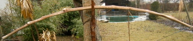

hier die versprochenen Bildchen vom (vorläufigen) Tillerergebnis:
ungespannt leichter Deflex (gewachsen)
Sehnenlage
Sehnenlage
hab vor die unterste violette! Schicht der Rinde drauf zu lassen...
weiter ziehen trau ich mich noch nicht (hat 10 g verloren seit gestern abend)
Hab vorhin beim Tillern schnell noch den Zug bei dem ca. halben Auszug gemessen: is doch 35 # - immerhin
