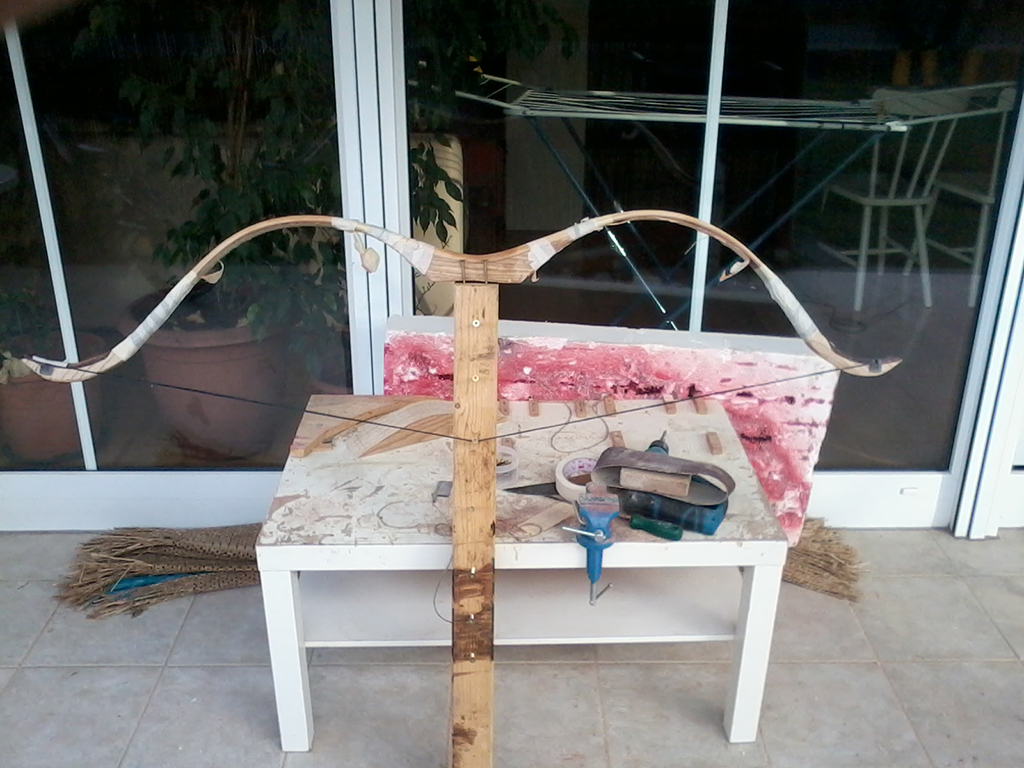

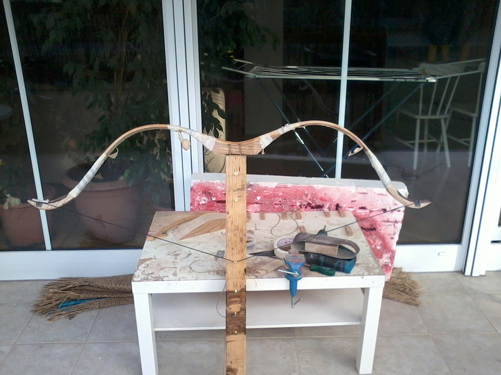

Stand: gestern abend, ungespannt und die Enden noch nicht verklebt
Stand: heute Mittag, Enden verklebt, Wicklungen dran, getillert auf Standhöhe

Wenn es darum geht, einen Bogen zu bauen, der wie ein "echter" RB (mit Hornbauch!) AUSSIEHT - ist er prima so!
Geht es aber darum einen RB zu bauen, der auch ne weile NUTZBAR ist - also hält, nicht ZU viel Set bekommt und einigermaßen sein Leistung behält, sind die Biegeradien zu eng und zu griffnah! Dann sollte der biegende Bereich eine GLEICHMÄSSIGE Krümmung aufweisen! Links geht's grad noch so, aber rechts ist eigentlich NUR mit Hornbauch dauerhaft machbar!

@ Rabe: Auch wenns nicht so aussieht..aber die beiden WA biegen sich genau gleich. Hab mir EXTRA deswegen aus ner Pappe ne Schablone geschnitten und solange dran rumgeschliffen bis links und rechts sich gleich biegen.
by the way..das mit der Pappschablone werd ich jetzt noch öfter machen. Das geht prima! :)
Das auf dem Foto die WA unterschiedlich aussehen liegt am der blöden Handykamera und das ich einfach nicht senkrecht nach unten fotographieren kann :P

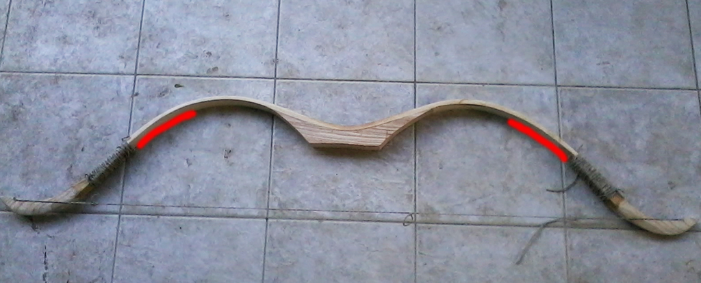

Ne idee für ne gleichmässiger Biegung wäre es doch die roten Bereiche noch etwas zu schwächen. Dann müsste EIGENTLICH die Biegung homogener werden,oder?
Reserven was die Zugkraft angeht hab ich ja noch. Ich denke mit Facing würde der Bogen jetzt eh grad bei etwa 60 Pfund liegen.

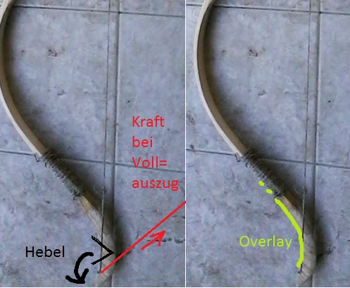

Fichtenelch78 hat geschrieben:...doch die roten Bereiche noch etwas zu schwächen. Dann müsste EIGENTLICH die Biegung homogener werden,oder?
Jepp, so isses,... :)
Und die Syjahs rückenseitig mit Horn belegen, sonst garantier ich da für nix...

@ Rabe Du meinst quasi als Verlängerter Bogenrücken hinten an den Syjahs etwas Holz wegnehmen und durch Horn oder Ähnliches ersetzen? Würde da auch evtl. Königsholz als Ersatz gehen? Das hab ich noch da und das Zeug ist ziemlich druckstabil.
Tschuldigung für die blöde Frage. :(
Beiträge: 22449
Hat gedankt: 3 Mal
Hat Dank erhalten: 68 Mal
Re: Hilfe für den Bau eines Reiterbogens benötigt

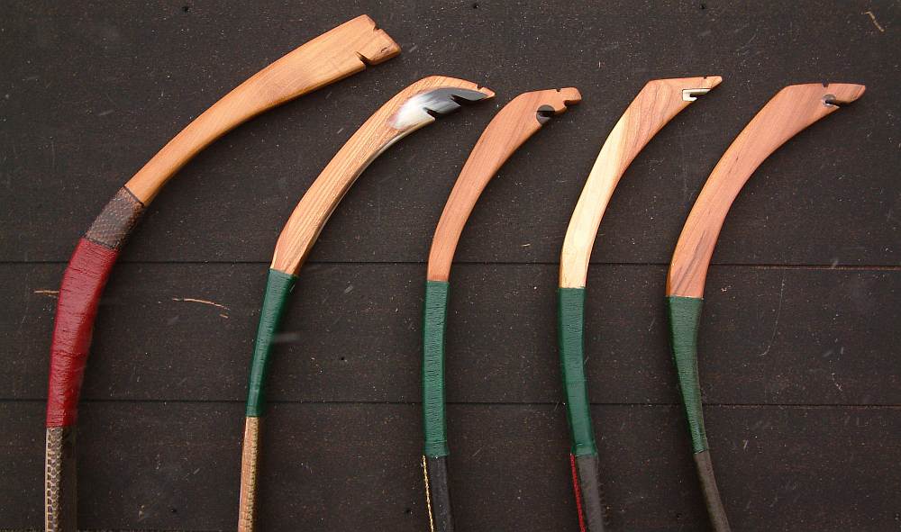

Nee, in diesem Fall meinte ich es eher als Overlay, deshalb schrieb ich ja auch "rückenseitig" ;)
Beiträge: 8800
Hat gedankt: 29 Mal
Hat Dank erhalten: 99 Mal
Ja, Overlay wie der zweite von links, der zusätzlich noch seitlich eine Hornauflage hat.
Die Wicklung muss sauberer, Faden neben Faden und dann noch zusätzlich mit Epoxy stabilisieren.
Wie lang ist denn der Bogen? Grundsätzlich ist das alles machbar, nur werden die kurzen Bögen viel Set entwickeln.
Das folgende Bild zeigt einen Manau-Holz-RB im Auszug von 28". Bogenlänge rund 160 cm über den Bogenrücken gemessen.

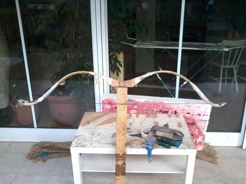

Hallo alle zusammen. Ich war die letzten Tage wieder fleißig und hab brav die Overlays gemacht, die Sehnenaufnahme mit Horn verstärkt und das Facing ausgeklebt. Jetzt bin ich grade beim finalen tillern und da ich sowas noch nieeeee gemacht habe brauche ich eure Hilfe. Hier das bisherige Ergebniss:
Bin ich auf dem richtigen Weg? Oder gar nicht? Evtl. könnt ihr ja mal bitte die "DONT TOUCH" und "Da musste nochmal ran"-Zonen einzeichnen.
Bevor ich das ding komplett versaue wär das schon schick.
Vielen vieelen dank :)
