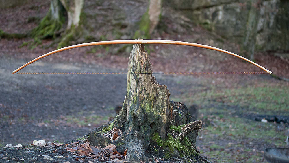

Ich möchte euch hier noch den Bogen präsentieren, welchen ich meiner Freundin zu Weihnachten gemacht habe. Holz ist Eibe von ziemlich genau hier. Ich habe den Baum bei einem Spaziergang gefunden. Der Arme lag entwurzelt am Boden (wie lange weiss ich nicht). Schnell beim Förster angerufen und um Erlaubnis gebeten und dann nach Hause getragen. Hier sieht man das Holz. Welcher der zwei Stämme es ist, weiss ich allerdings nicht.
Der Bogen misst 157cm NtN und hat bei 25" Auszug 30#.
Hier nun die Bilder:

GANZ hübsches, kleines, klassisches Bögelchen, gefällt mir sehr gut! Prima!

Schick!
Schöner Tiller, schade dass er die Wurfarme so dreht, aber das ist fast nicht mehr wegzubekommen.

Sieht nicht schlecht aus, nur bei 30 Ibs sage ich persönlich, schade um das Eibenholz.

Achso, Bögen mit geringen Zuggewichten fertigt man also aus minderwertigeren Hölzern?
Haben die Eibe nicht verdient oder was
Und nur dass es Eibe ist, sagt rein gar nichts über die Qualität des Holzes aus

Nun ja, der Bogen hat nur etwa 1mm Splint, der Rest war versprödet. Der Stave hätte wohl auch sonst nicht viel mehr hergegeben. Ausserdem war er ein Geschenk für meine Freundin, und die kann nicht mehr Ziehen
Hätte ich mit dem Zuggewicht und Auszug einen Langbogen gebaut, wäre das vermutlich auch eine richtige Gurke geworden. So ist er zwar keine Rackete, aber trotzdem immer noch einigermassen flott.
Ich finde nicht, dass das Verschwendung war.

Schaut, meiner Meinung nach, sehr schick aus!
Und alleine rein von der Farbgebung her ist Eibe eben etwas ganz besonderes und als Geschenk absolut super!!!!
BTW: Wenn ich dann auch irgendwann mal "groß" bin und mich an Eibe ran wage, dann baue ich meinem Weib auch einen Bogen aus Eibe und die braucht auch "nur" 30-35lbs!

Das könte man sagen, wenn man aus einem astfreien Halbstamm einen 30#er rausschneidet. Immer bedenken, dass das benutzte Holz dir den Bogen vorgibt.Cortigiano hat geschrieben:Sieht nicht schlecht aus, nur bei 30 Ibs sage ich persönlich, schade um das Eibenholz.
Weiste, wenn die 30# das maximal machbare des vorliegenden Holzes sind, dann ist es eine wunderbare Arbeit.
In dem Fall sehe ich das so!

Ich finde auch man sollte einen Bogen nicht immer an seinem Zugewwicht messen.
Gut gebaut kann ein 30er besser sein als ein schlechter mit hohem Zuggewicht. So selten ist ja "Parkeibe" nun auch wieder nicht.
Ich finde es nach wie vor eine gelungen Arbeit.

Das Beste herausgeholt und souverän umgesetz. Prima.

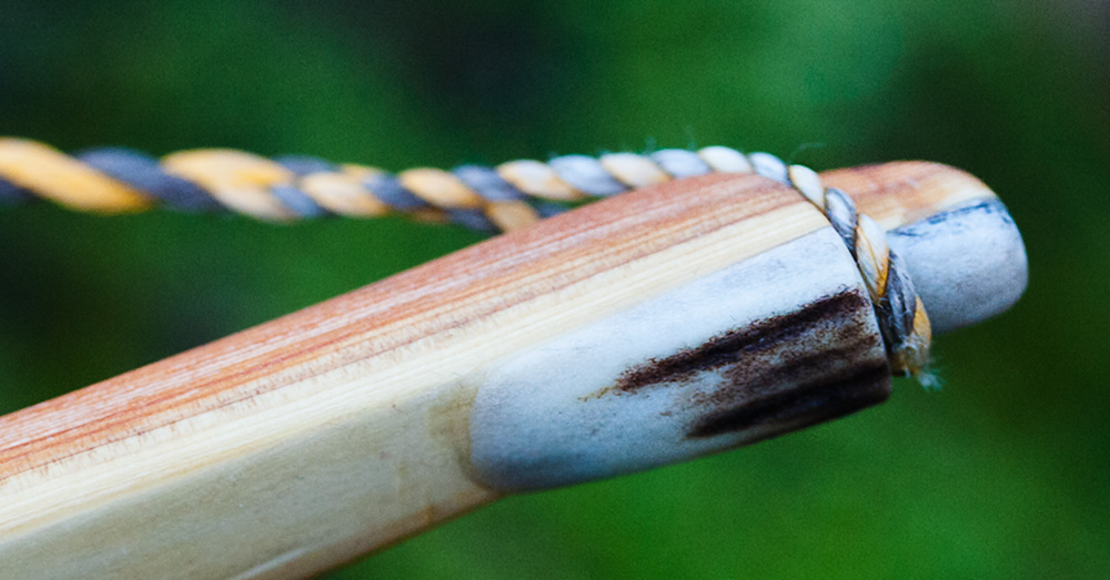

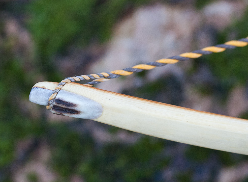

Ganz toller Bogen und supergeile Nocken - die Idee und die Umsetzung sind der Kracher.
