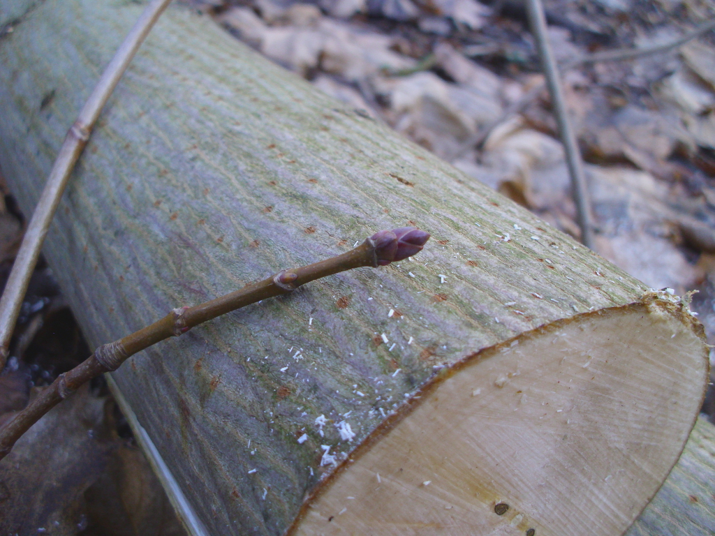

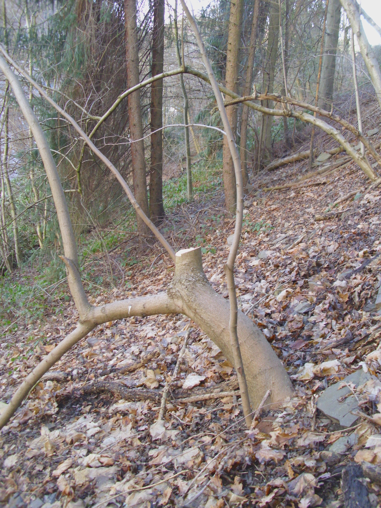

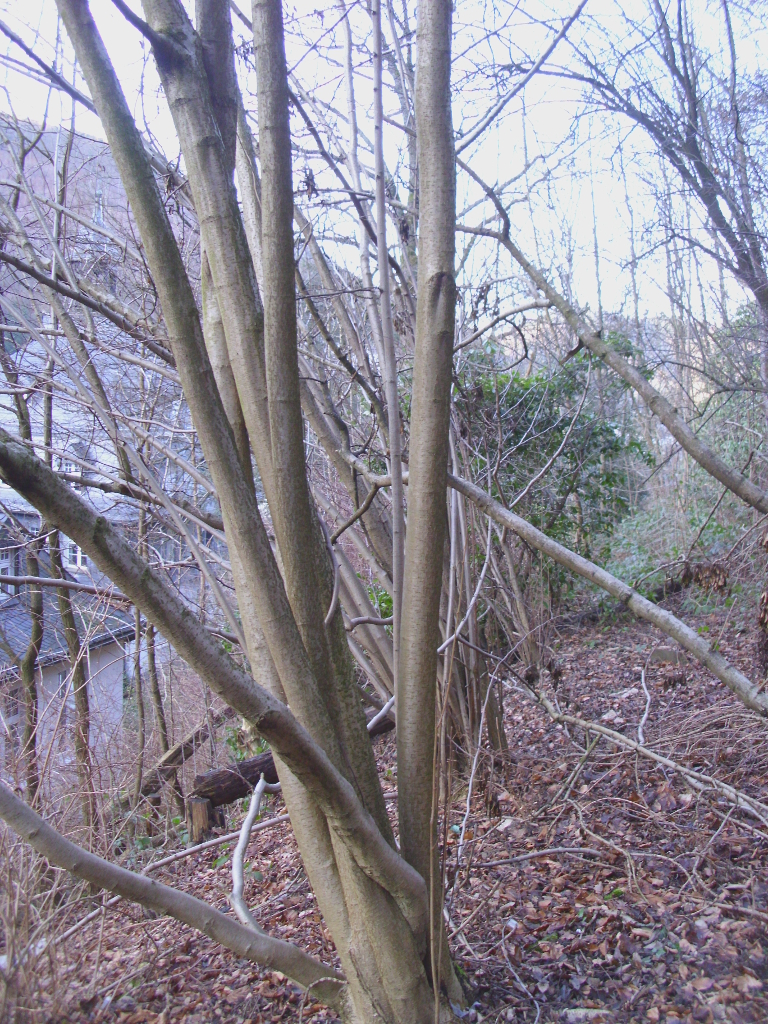

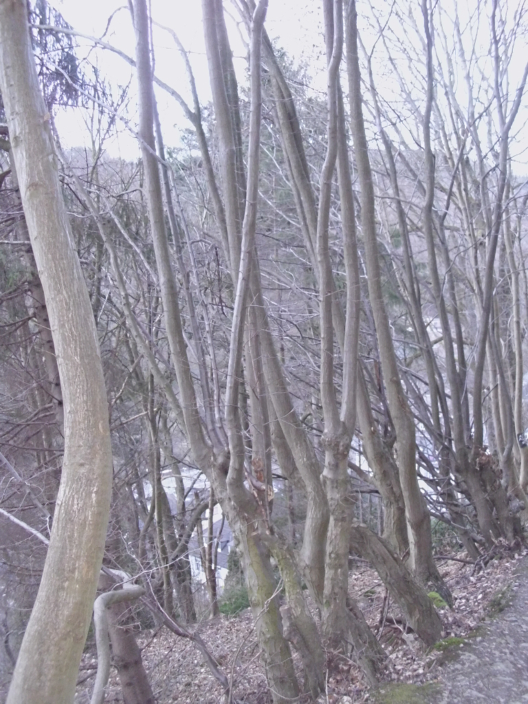

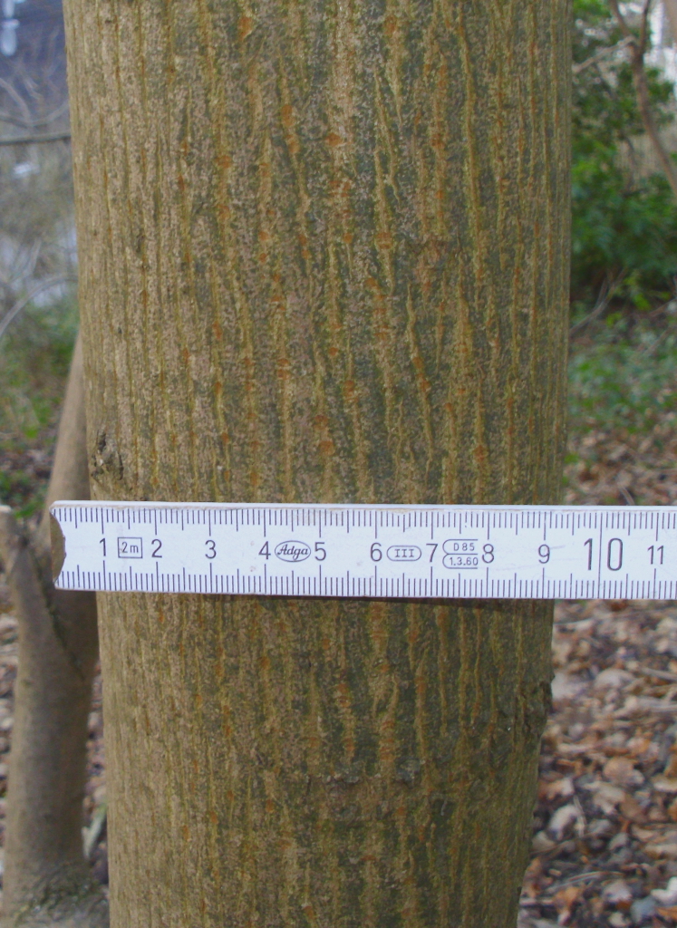

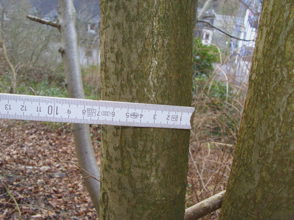

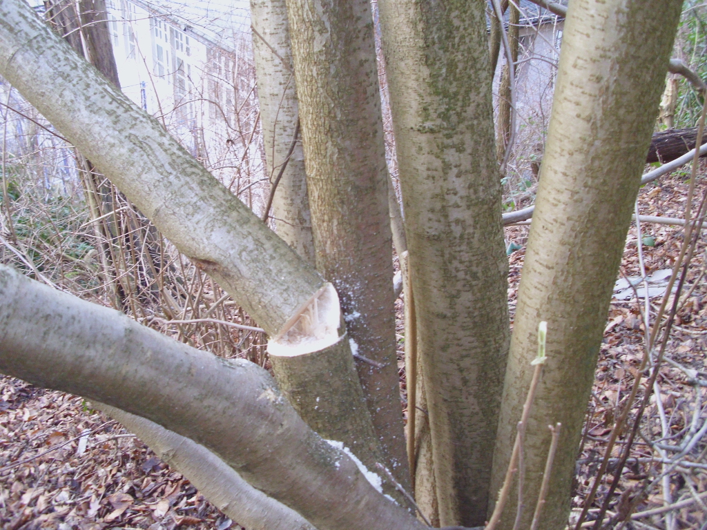

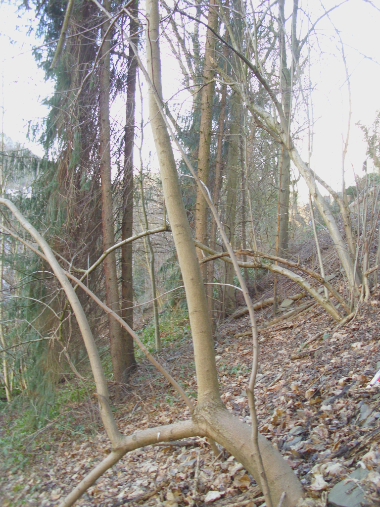

Hallo Leute,

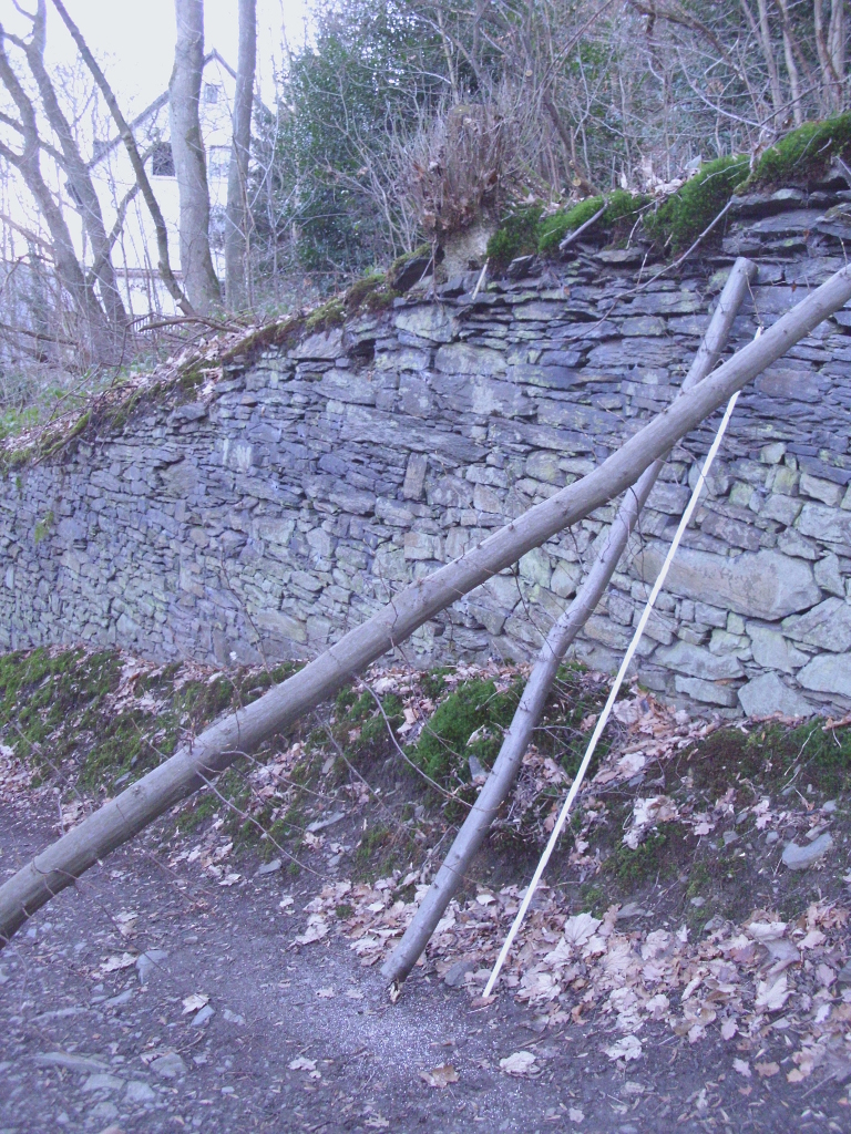

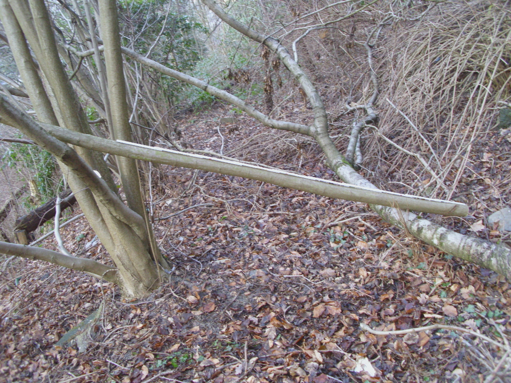

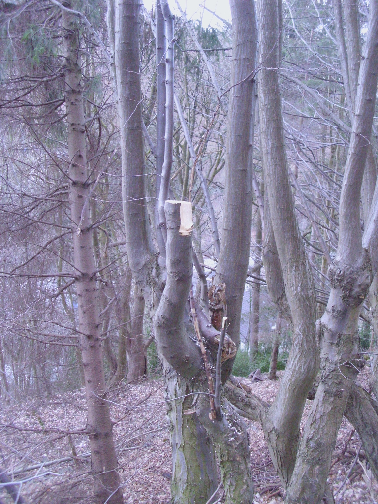

ich habe gestern den schönen Tag genutzt und habe die erste Ernte eingefahren.
Gefunden habe ich einen interessanten Ahorn, 'nen schön geraden Hasel und eine 6 Meter lange Hainbuche. Die Hainbuche und die komplette Ernte kommt im zweiten Teil.

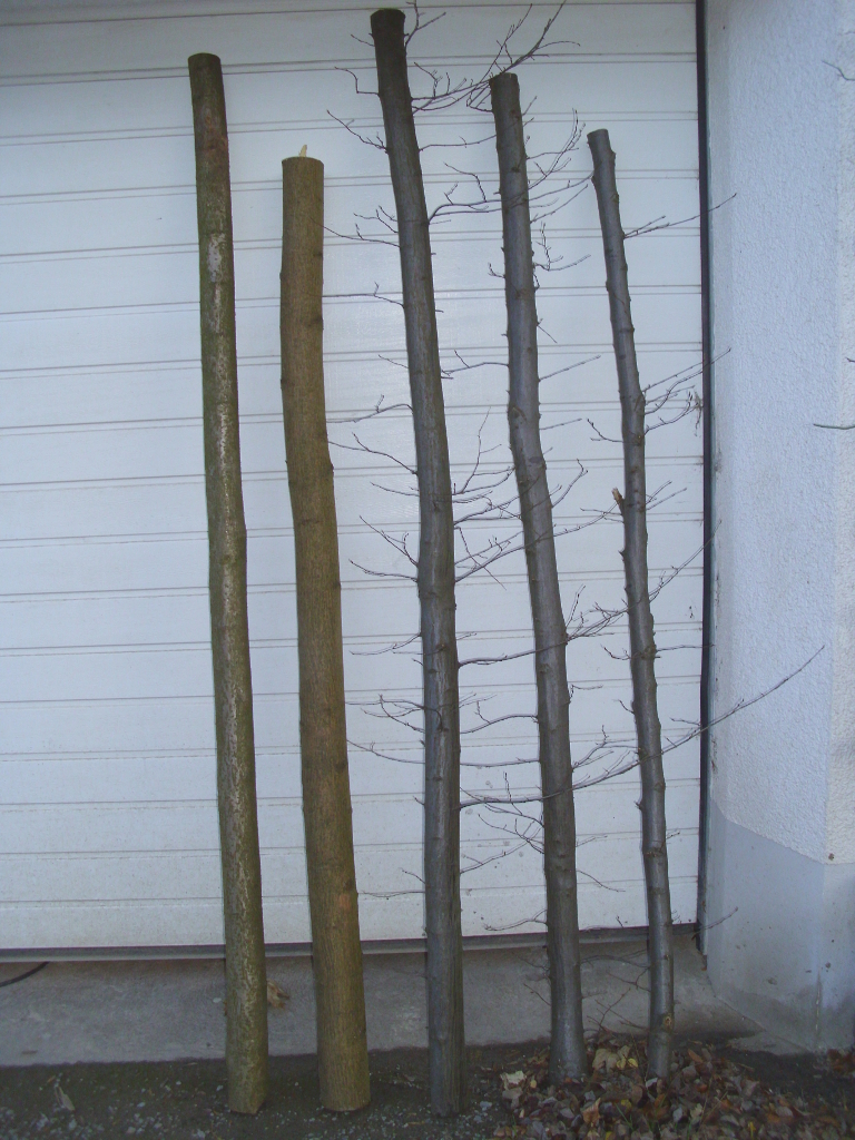

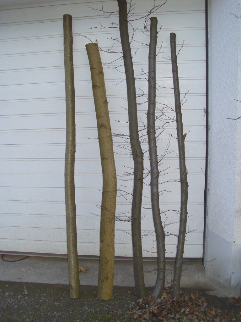

Hier nun die gesamte Ernte.
Den Ahorn und eine Häfte der Hasel habe ich heute runter gearbeitet. Bilder dazu gibt es morgen.

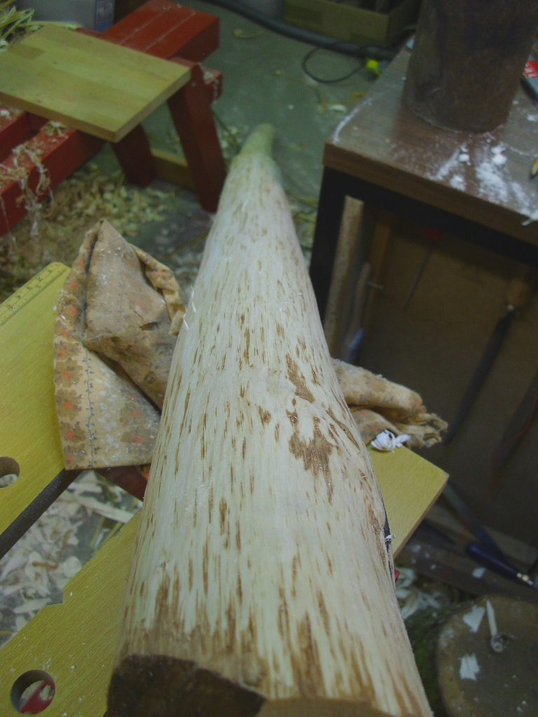

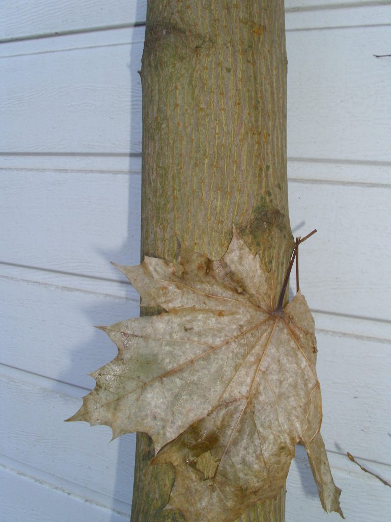

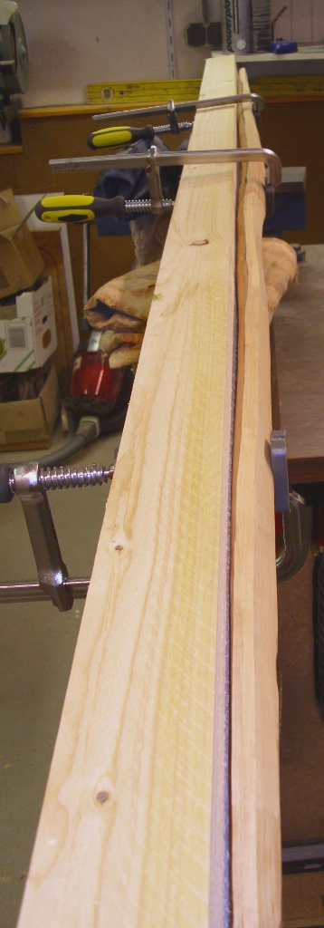

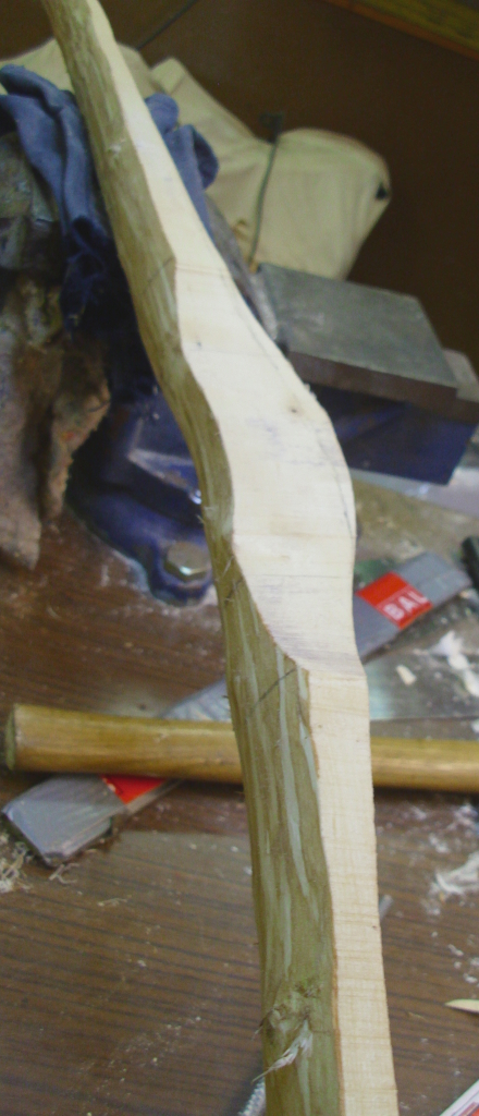

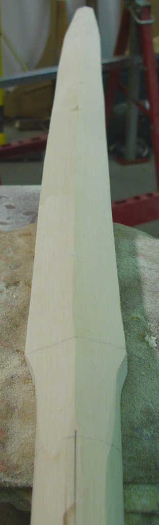

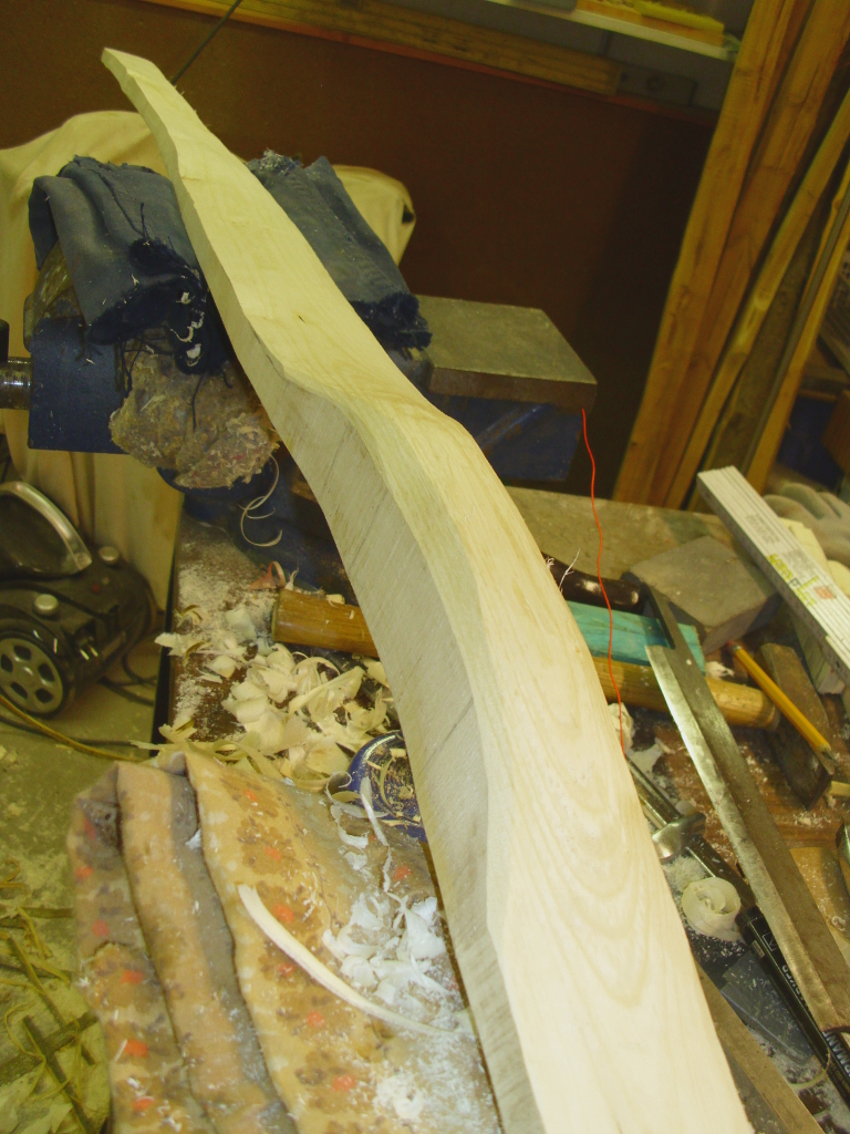

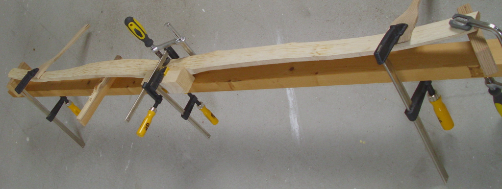

Zwei Tage sind inzwischen vergangen ... und es ist einiges passiert.

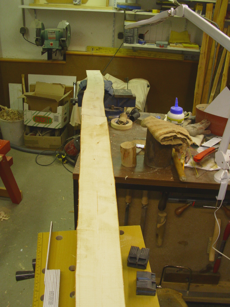

Zuerst der Spitzahorn.

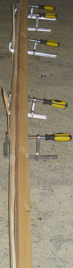

Irgendwie noch ziemlich dick, ob das in den nächsten 3-4 Wochen richtig trocknet? Es muss noch Holz weg!!! Die Wurfarme sind jetzt an den Seiten so 10-12mm dick, in der Mitte natürlich noch dicker.
Nach dem Versiegeln der Enden habe ich den Rohling auf einem Kantholz befestigt. Mal schauen wie er in 4 Wochen aussieht, wenn er befreit wird.

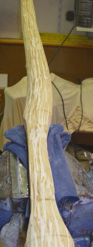

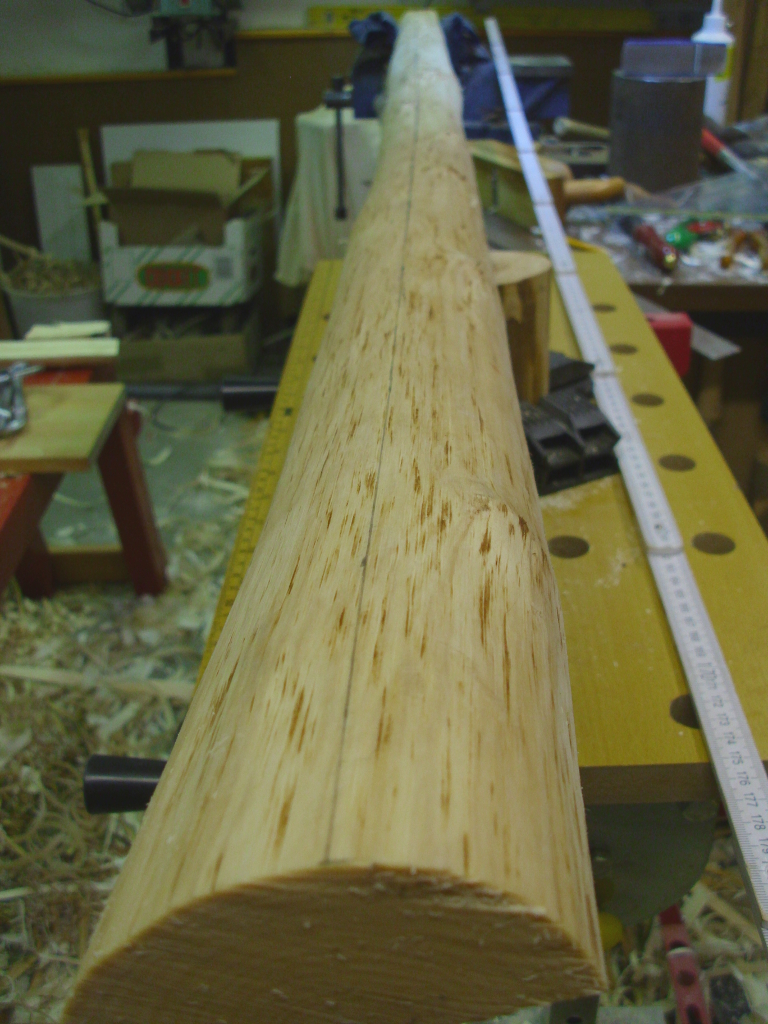

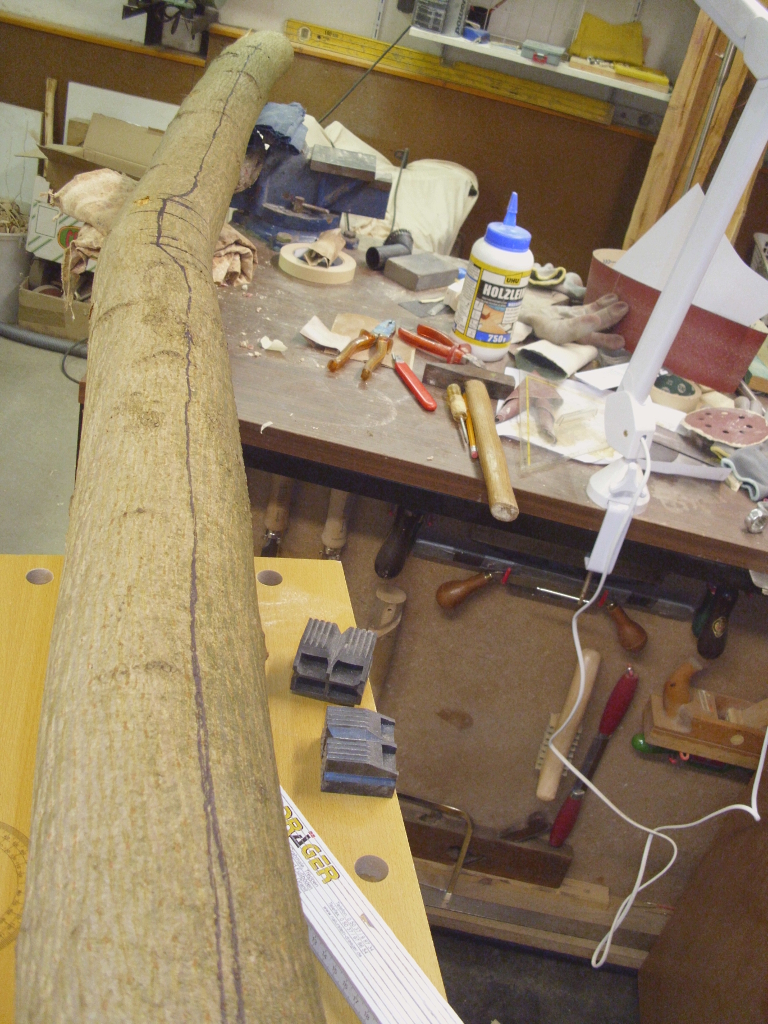

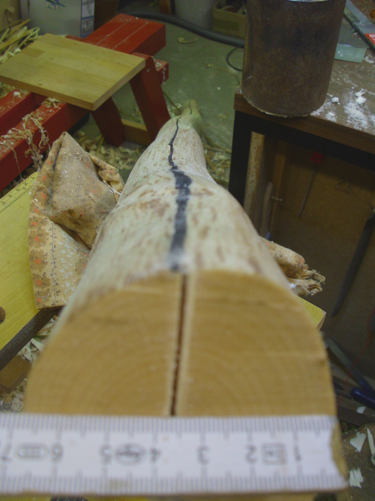

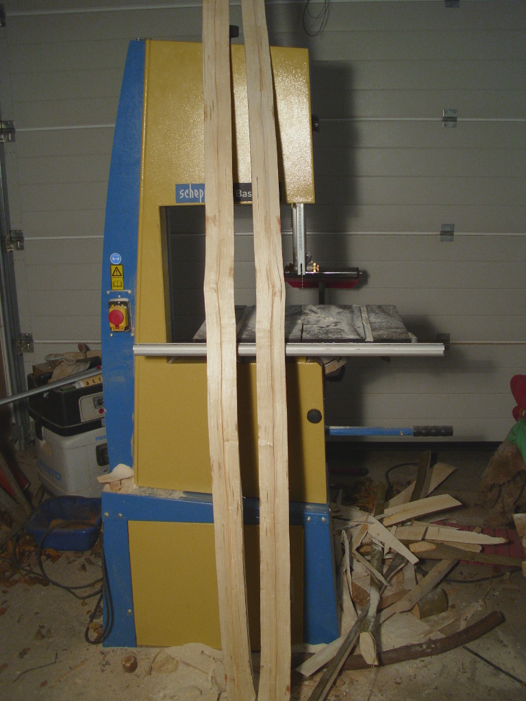

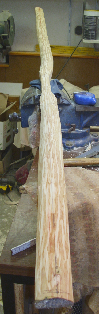

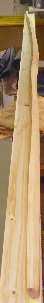

Da ich noch Urlaub habe, habe ich den Hasel auch gleich am 2' ten Januar bearbeitet.
Nach dem Entrinden . So müsste er geteilt werden. Auch wenn das nachfolgende Bild die zwei Hälften vor der Bandsäge zeigen, ich habe ihn mit Axt und Keilen geteilt.
Die Hasel war tatsächlich nicht verdreht und und er ließ sich sehr gut spalten. Mein Wunschverlauf wurde in wenigen Bereichen um ca. 1cm verfehlt. Zum schnellen Trocknen schön viel Holz entfernen. Eventuell muss ich für den Griff noch etwas aufleimen. Ein Wurfarm hat viel Reflex. Zuerst versuche ich den Reflex durch Trocknen in Zwangslage zu minimieren. Mal schauen was rauskommt. Die zweite Hälfte werde ich wohl nicht ins Rennen schicken, die kann in Ruhe trocknen.

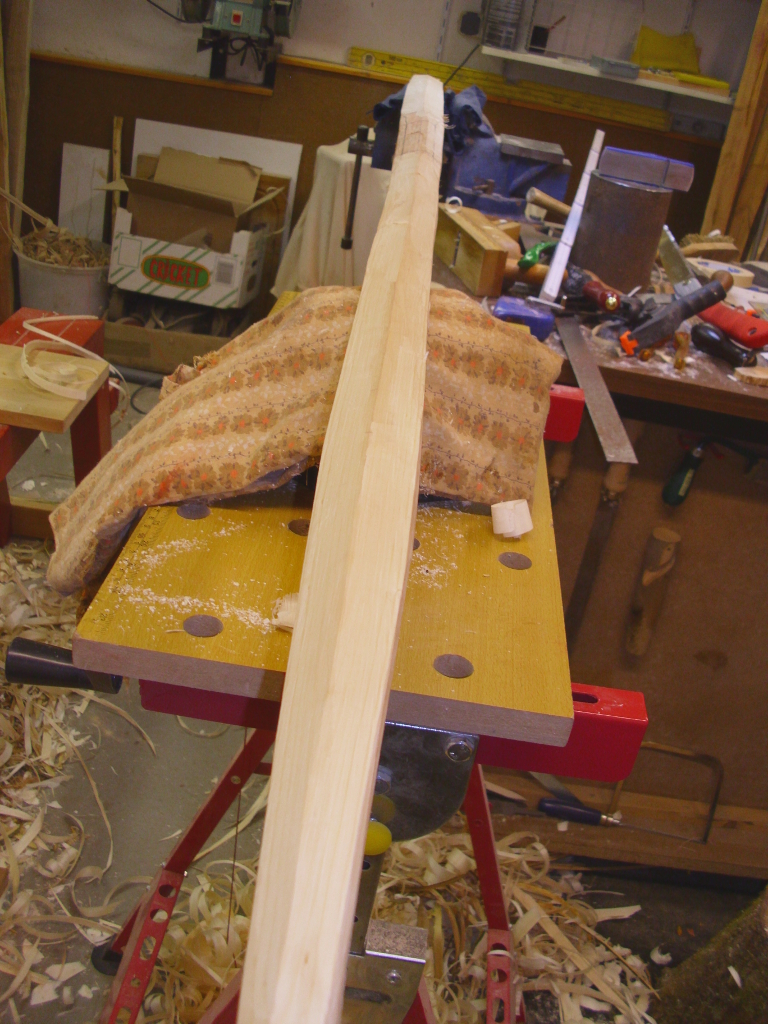

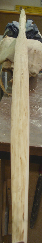

Re: Saplingbow 6, B' patient - Spitzahorn, Hasel, Hainbuche

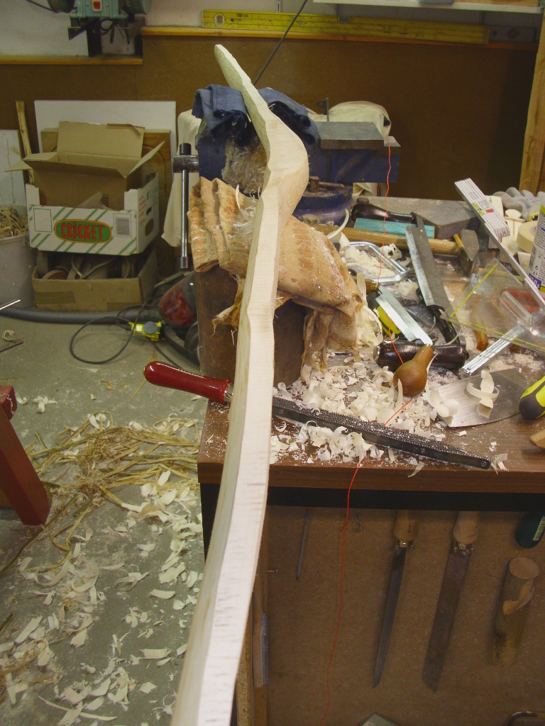

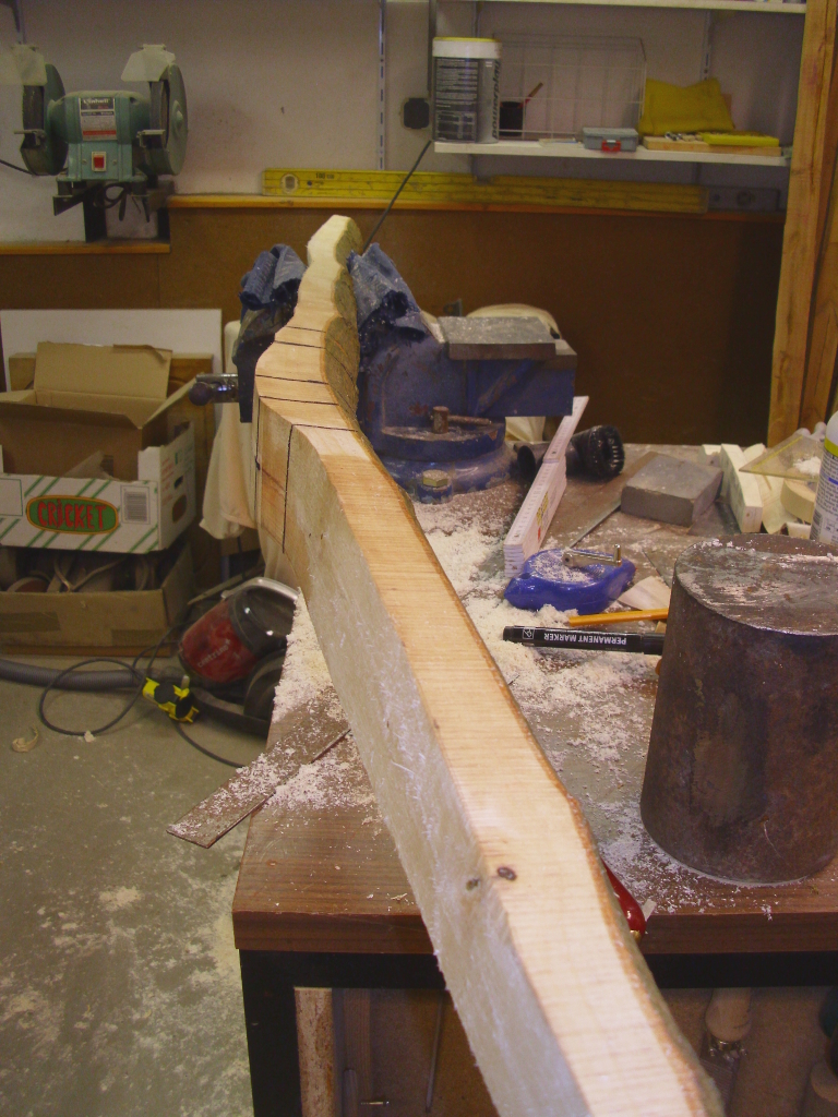

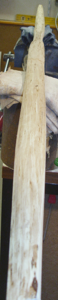

Irgendwie bin ich mit meinen Berichten 2 Tage hinterher.

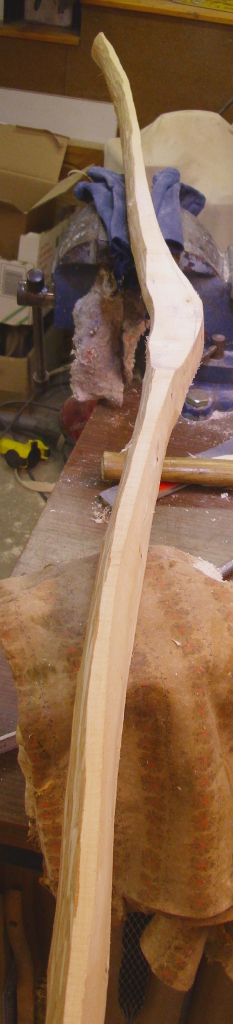

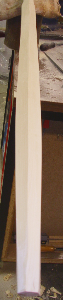

Hier nun die Hainbuche.

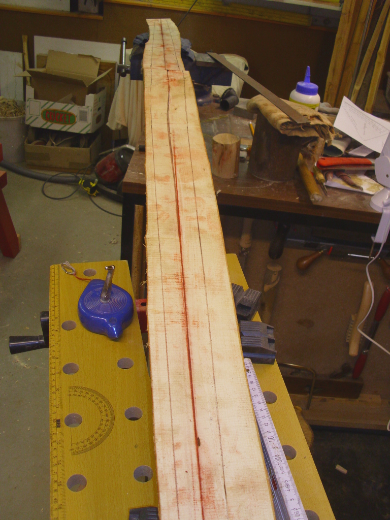

Der Rohling ist 1,80m lang, die Breite der Wurfarme ist 4,5 cm über die gesamte Länge, die Dicke ist ca. 20mm in der Mitte, die Seiten haben ca. 10mm.
Auch diesen Rohling habe ich auf der Bandsäge bearbeitet. Die Seiten ließen sich im feuchten Zustand noch leicht mit dem Einhandhobel bearbeiten. Das Hobeln man Bauch ist nicht ratsam, hier verhakte sich der Hobel und riss dicke Späne raus.
Das Holz ist ziemlich dicht und schwer. Der Rohling wiegt jetzt, nachdem er 2 Tage im Keller gelegen hat, noch satte 1650 Gramm. Ich bin echt gespannt, ob der schnell genug trocknet.
Leider habe ich nur wenige Bilder und keine Bilder von dem ursprünglichen Stämmchen gemacht. Auf dem Foto der gesamten Ernte ist es der Stave in der Mitte.
Der eine Wurfarm macht einen ordentlichen Schlenker nach rechts, aber seht selbst. Die Wurfarme haben 7,5 cm natürlichen Reflex. Damit der Bauch nicht knittert, werde ich die Wurfarme wohl sehr flach ausführen müssen. Wie ist eure Erfahrung mit Hainbuche? Hier nochmal ein Foto vom Griffbereich. Der Griff wird wohl eine schöne, harmonische Linie mit den Fadeouts ergeben. Ich überlege, ob ich an den Enden der Wurfarme noch etwas Holz entferne. Aber was nutzt es, wenn die Enden Trocken sind und der Rest noch nicht. Momentan ist es auch nicht wirklich wichtig, mal sehen wie sich das Holz beim Trocknen verhält. Wahrscheinlich ist es sogar besser die Enden breit zu lassen um auf Verzug reagieren zu können.
- Benedikt
- Beiträge: 3241
- Hat gedankt: 6 Mal
- Hat Dank erhalten: 151 Mal
Wegen dem Knittern bei Hainbuche würd ich mir gar keine Sorgen machen.
Das Holz ist viel druckfester, ich würde eher sagen, wenn es aufgibt, dann am Rücken.
Also wäre vieleicht ein Backing bei dem Reflex nicht schlecht.
Gruß Benedikt
Gruß Benedikt

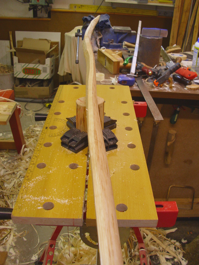

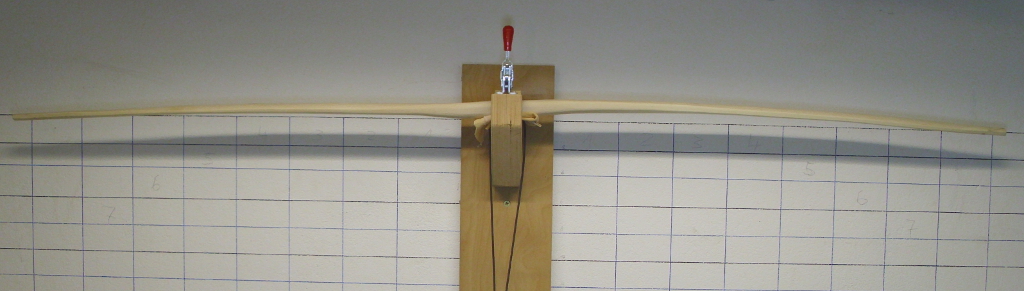

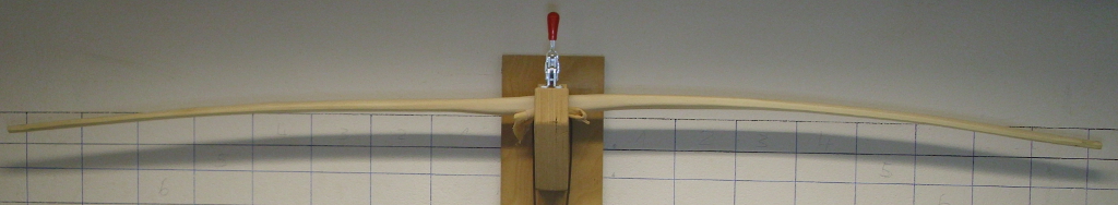

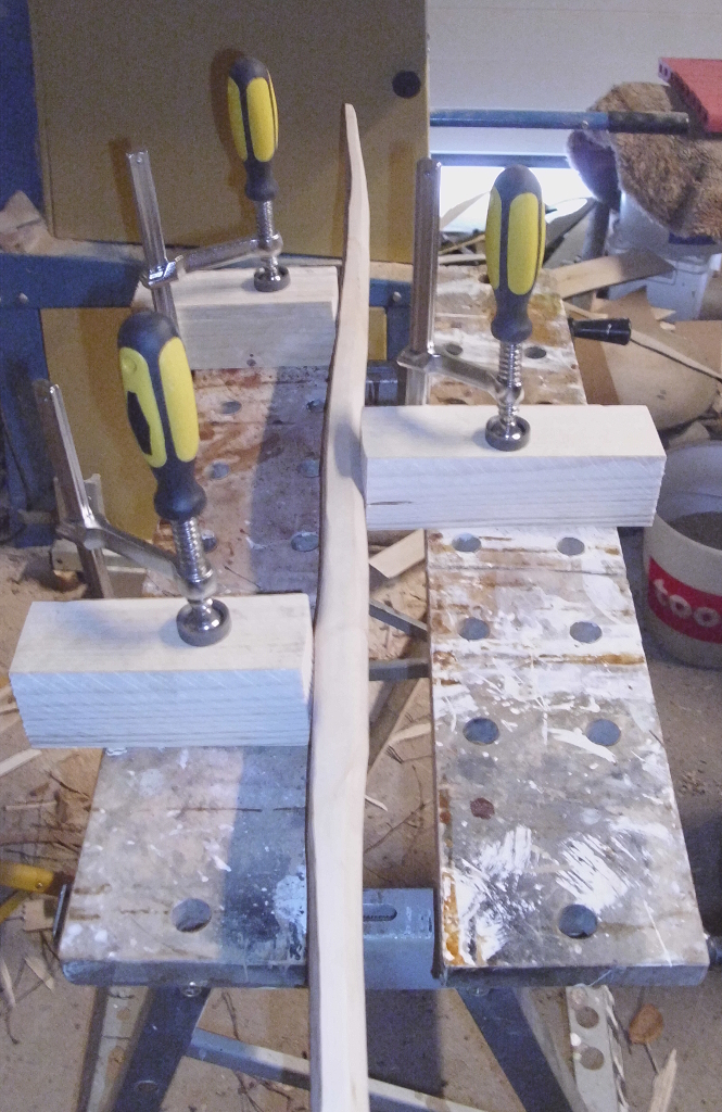

So, bevor es an die Feinheiten geht, gibt es noch einen Zwischenbericht zu meinem Haselbogen.
Die Hasel habe ich schon am 10.01. vom Balken befreit. Aber sie war völlig unbeeindruckt von meinem Begradigungsversuch.
Ich war wohl nicht geduldig genug. Ich habe in den letzten 2 Wochen den Rohling noch mit Dampf in Form gebracht und die Wurfarme bearbeitet.
Nach dem Dampfbad geht's auf die Workmate. Die Wurfarme kriegen ein 5-eckiges Profil. Am 23.01. war ich dann das erste Mal auf der Tillerwand.
Die linke Seite ist leicht reflex, die rechte Seite leicht deflex. Ich musste am Griff etwas unterlegen damit der Bogen horizontal liegt. Momentan scheine ich noch genügend Reserve zu haben um so ca. 40#@28'' zu erreichen. Ein bisschen mehr Biegen muß er aber noch. Weiter gehts.
- B' patient
- Full Member
- Beiträge: 106
- Registriert: 29.10.2013, 17:00
Re: Saplingbow 6, B' patient - Spitzahorn/Hasel/Hainbuche

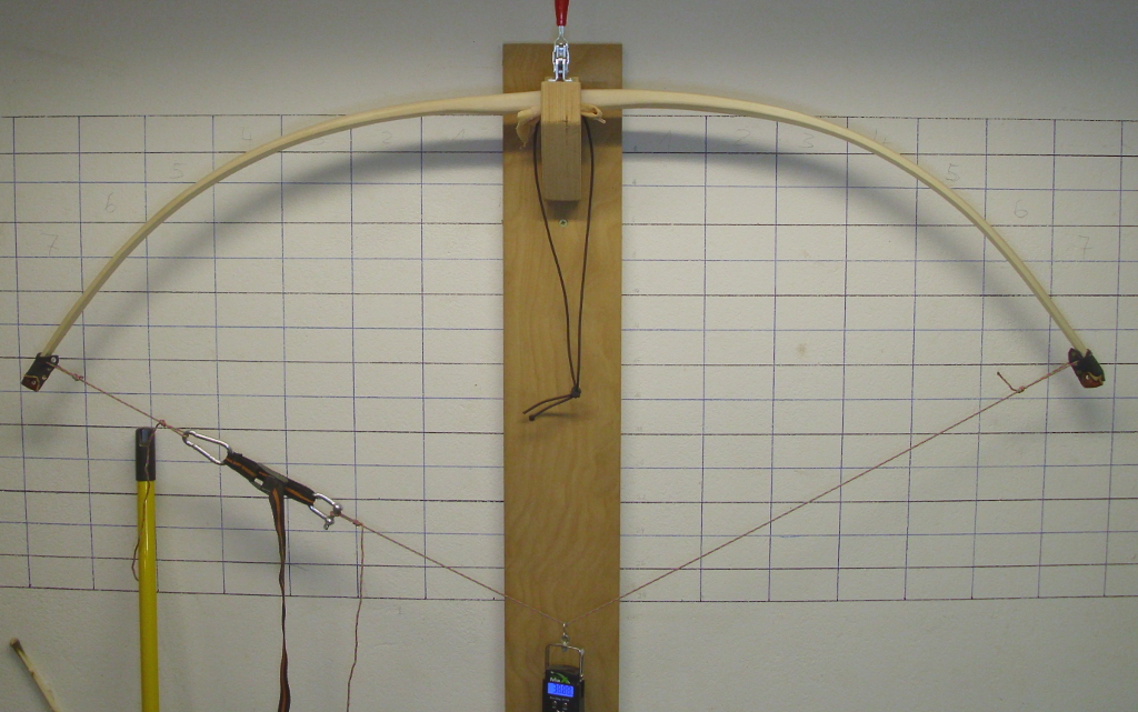

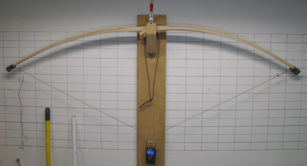

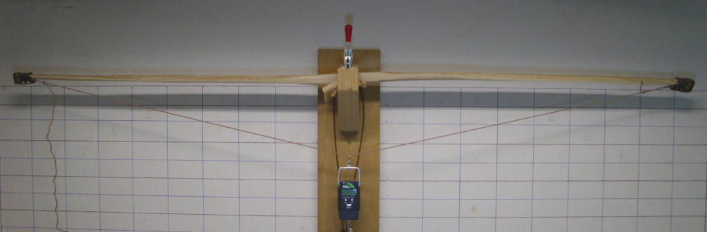

Gestern habe ich dann die Optik noch verfeinert; z.B. den Rücken schön gesäubert und die Wurfarme seitlich noch nachgearbeitet.
Den Bast habe ich vorsichtig mit der Ziehklinge abgezogen. Der Rücken ist jetzt schon sehr glatt.
Dann ging es mit dem Tillern weiter.
Um die Standhöhe einstellen zu können, habe ich die Tillersehne getrennt und mit einem Spanngurt wieder verbunden. Der Bogen lässt sich so problemlos auf Standhöhe bringen. Das Auf- und Abspannen zwischen den Tillergängen ist auch relativ einfach. Die Tillersehne ist so jedenfalls universell einsetzbar.
Vollauszug 28''
Direkt nach dem Abspannen stellen sich 2'' Zoll Set ein.
Nach einer halben Stunde reduziert sich der Set auf 1''.
Eigentlich bin ich ganz zufrieden mit dem Ergebnis, nur hätte ich gern ein Zuggewicht von 45# - 50# erreicht.
Gibt es eine Möglichkeit das Zuggewicht zu steigern ohne sich noch mehr Set einzuhandeln ?
Der Bogen ist jetzt 1,80m ( ~71'') lang, allerdings ist der nicht-biegende Griffbereich ca. 20cm.
- acker
- Beiträge: 10951
Den Bogen für 28" Auszug auf 170 - 168 cm kürzen, den nicht biegenden Bereich im Griff verkleinern und die Enden flippen . Tempern wäre dann auch noch eine Option .
