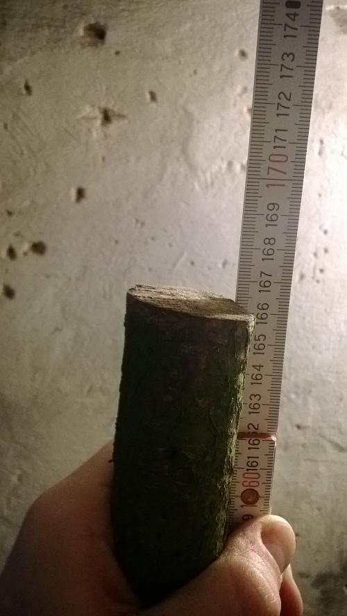

so hier meine erste teilnahme an einem Saplingbowturnier.
kleine gerade Haselnuss.

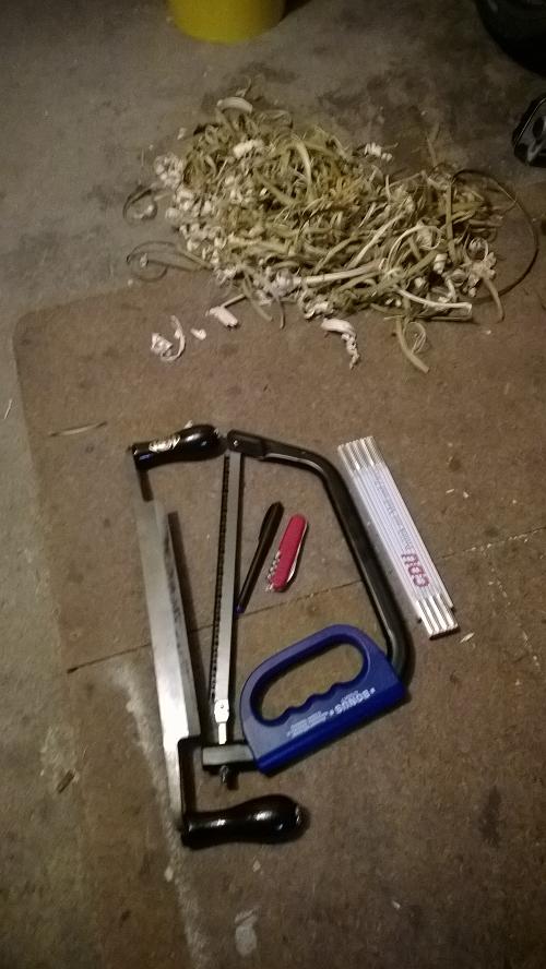

Bisheriges Werkzeug:Säge im Taschenmesser (Muskelkater vorprogrammiert)

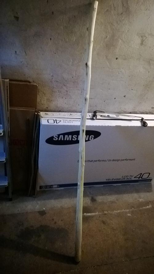

Das stämmchen an sich (Nein nicht der Dicke :-) )
Der schnitt im eigenen Umfeld

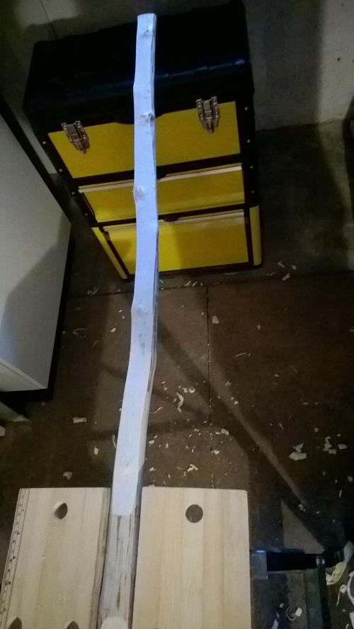

sooo ihr lieben weiter gehts im Text
ich habe schon mal grob angefangen und werde wohl in nächster zeit nicht schaffen am Saplingbow weiter zu arbeiten.
Bitte gerne ein Feedback
suboptimale Werkbank
Wegen dem Reißen hab ich ja schon gefragt in einem anderen threat
vorgeformt?
vorgeformt?
Nackedei
Nackedei
Alles in Maßen ;-)
Alles in Maßen ;-)
wird wohl ca 62 Zoll bekommen.

bisher verwendetes Werkzeug. Übrigens will ich keine politische Werbung machen aber das ist mein einziger Meter.

Besser wäre, wenn du dir nen Schraubstock irgendwo fest montieren kannst. Die sind eigentlich recht billig. Schutzbacken nicht vergessen.

Ich weiß aber an Werkbank im Hintergrund lässt sich schlecht arbeiten da die quer zum Raum steht und an der Wand montiert ist. Ich dachte vielleciht mal ein Schnitzpferd zu basteln und dann daran zu arbeiten. Dann bin ich wenigstens auch etwas mobil und kann im Sommer auch draußen was machen.

Mit dem Schraubstock auf der vorderen rechten Ecke müsste es eigentlich passen, aber ich will dich auch nicht in irgendwas reinquatschen. Probier einfach aus, wie gut do mit der aktuellen Lösung zurecht kommst. Du könntest die Auch unten z.B. mit Gehwegplatten beschweren. Dann steht die auch stabiler.

hmmmm da hast du recht. der schraubstock könnte da auch gehen. allerdings würde ich ihn vermutlich eher in der mitte montieren und nen rohr schraubstock nehmen. Problem an der ganzen sache ist, die wohnung ist gemietet (mit keller). Trotzdem danke.

Mach dir einen abnehmbaren Zubau zur fix montierten Werkbank, alles was du brauchst ist ein ca 20cm breites und 1,5m langes dickes Brett, das montierst du mit Zwingen an die Bestehende Werkbank vorne schraubst du ein weiteres Stück Brett als Standfuß dran und stabiliesierst den Standfuß auf der Hinterseite mit einem Holz im 45 Grad Winkel zwischen Standfüß und dem oberen Brett. wenn das ganze steht montierst du denen Schraubstock ca 60 cm vom Ende des Bretts und kannst so den Bogen wunderbar einspannen wenn du am Ende des Bretts nach Bedarf ein Rundholz quer mit Zwingen befestigst hast du eine sicher 2 Punktauflage und kannst von beiden Seiten und von vorne ungehindert arbeiten.

@ Chirion. Welche Werkbank meinst du? die Suboptimale kleine Handwerkbank oder das dicke Brett an der Wand? die Idee klingt aber soweit gut. Mal schauen wie ich das realisiere.

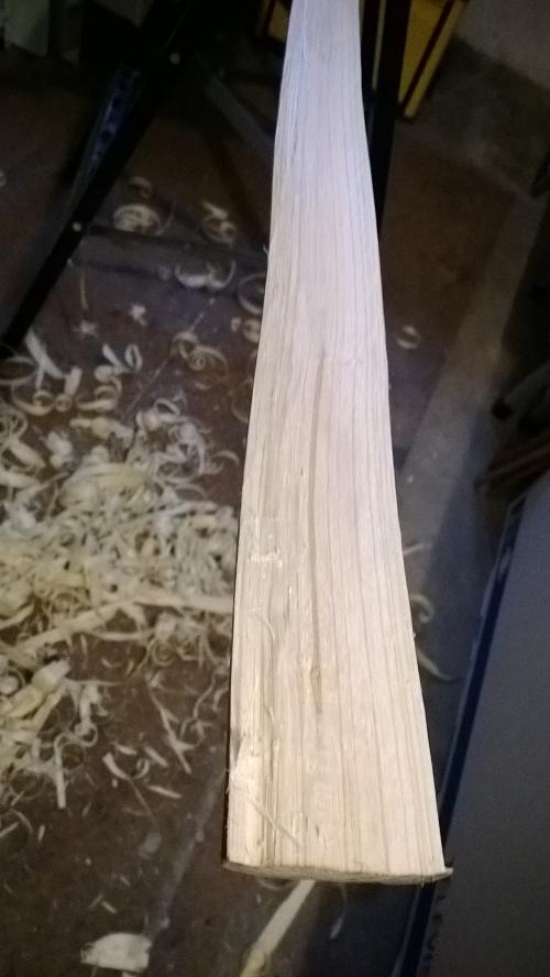

Habe jetzt auch mal grob den zweiten Wurfarm gebastelt. leider habe ich Äste am Bauch des Bogen. Ist nicht so dolle.
Hier noch ein paar Bilder. Da ich auch im Prüfungsstress bin komme ich nicht immer dazu was am bogen zu machen. ich hoffe trotzdem das ich ihn bis zum Ende des Turniers fertig habe. Ansonsten war es sehr Lehrreich und hat natürlich riesen Spaß gemacht.
Weiß jemand vielleicht eine Lösung für die Äste????
vielleicht doch besser mal aufpassen oder persönlicher teint am Bogen :-D
unten mit Ästen am Bauch
Oberer Wurfarm
Oberer Wurfarm

Diese Äste würd ich ignorieren.
Beiträge: 22358
Re: Saplingbow 6, wiegert87 - Haselnuss
1. Am RÜCKEN folgt man der Faser, d.h. Astknubbel bleiben stehen, sonst wird ja die Faser durchtrennt. Da der Rücken gedehnt wird, wäre das fatal.
2. Am Bauch wird das Holz zusammengedrückt. Da ist es völlig wurscht, wie die Faser verläuft. Am Bauch werden also die Astknubbel glatt geraspelt (Raspeln ist besser als Schneiden, sonst können Späne ausreißen!).
3. So lange die Äste die selbe (meist sogar: höhere!) Dichte und Festigkeit wie das übrige Holz haben, kannst du sie ignorieren. Sitzen sie allerdings locker oder sind tot/morsch, müssen sie durch druckfestes Material ersetzt werden.

also ausbohren und füllen mit epoxi oder so lohnt sich noch nicht? dann werde ich mich wohl durch die knubel quälen :-[

Am We dachte ich, ich lenke mich mal etwas vom Lernen ab und gehe runter in den keller etwas arbeiten. Nach knapp einer Stunde wollte ich mal die flexibilität des des saplings testen. Kanck hats gesagt da brach das herz und der bogen. Und somit auch der Wunsch am Saplingturnier teil zu nehmen. (snief) :( :-[
