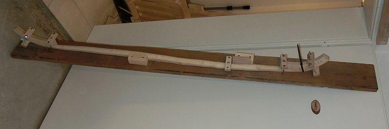

Gegen das Verziehen beim trocknen hat sich beim vorletzten Sapling-Turnier folgendes bewährt:
Den feuchten Rohling auf einem Brett fixieren, dabei habe ich ihn auch seitlich noch etwas korrigiert. Jetzt darf er in der nicht so warmen Waschküche ruhen. Die "Flip-Schablonen" lass ich auch solange dran.

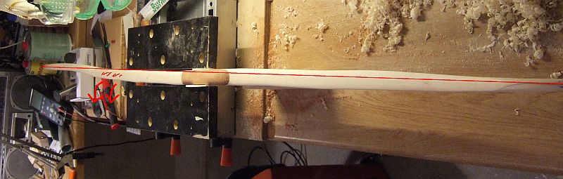

so gings weiter:
- den trockenen Rohling aus ausgespannt, Sehnenlage stimmt noch nicht, da muss ich später nochmal biegen

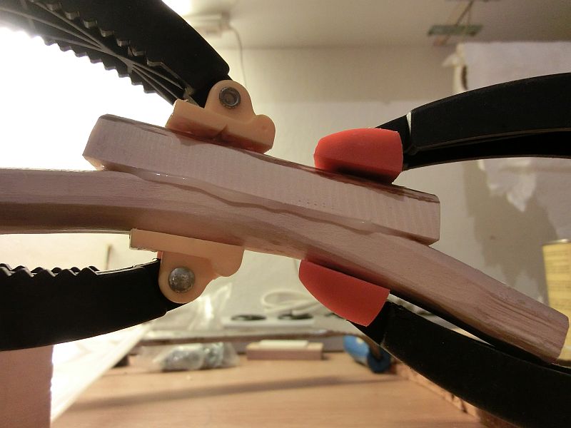

- der Riss am geflippten Ende sieht nicht so toll aus, hab ihn am Tellerschleifer weggeschliffen
- und ein Stück Hartriegel mit Endfest 300 aufgeklebt
- als Griffholz ein Stück Zwetschgenkernholz mit dem E-Hobel plan gemacht und auch mit Endfest 300 verklebt
- der Kontrast Hartriegel/Zwetschge gefällt mir

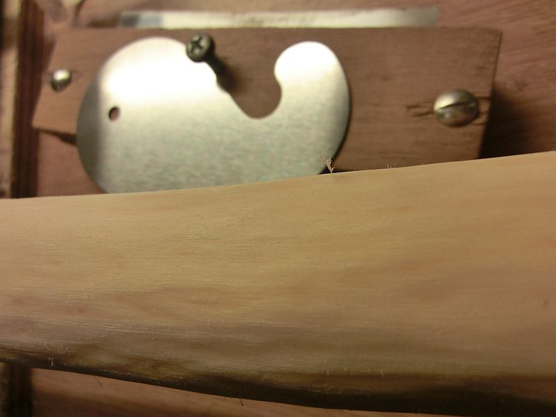

- mit dem Bodentiller begonnen, kann's kaum glauben was da an Holz wegmuss bevor sich was biegt. Mein erster Bogen wo das Ziehmesser nicht so gut funktioniert, es reißen immer Fasern aus. Bin auf den Schweifhobel umgestiegen, das klappt viel besser (dauer halt etwas länger...)

Vor dem Biegen mache ich mir gerne so ein "Biege-Brett", dann brauch ich wenn's nachher schnell gehen muss nicht mit Zwingen runfummeln
ca. 40 min geköchelt
und dann schnell auf's Biegebrett und noch einen Holzklotz festgeschraubt. Mit einer Gummischnur kontrolliere ich dabei die Sehenenlage (hab leider noch zu wenig Erfahrung, wie weit man überbiegen muss, der geht beim ausspannen ja wieder etwas zurück...)
update: Sehnenlage stimmt noch nicht ganz, werden am anderen Wurfarm auch noch etwas dämpfen. Bin aber angenehm überrascht: läßt sich besser biegen als ich dachte
