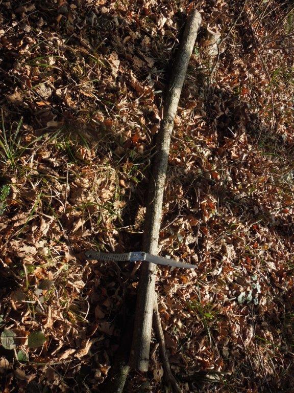

Sodala, hier mein Projekt:
Bergulme...
Bergulme...

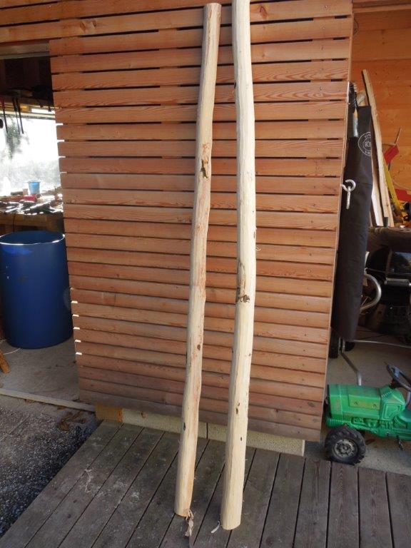

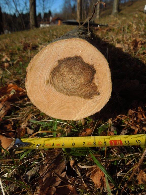

mit der Klappsäge umgelegt, Länge 210cm...
feinringig mit Kernholz, Durchmesser ca. 8-10cm...

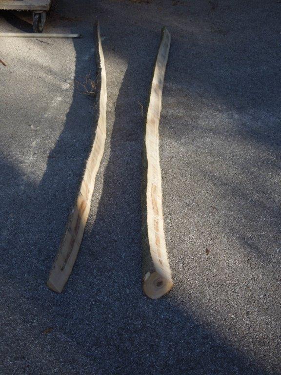

mit der Bandsäge "gespalten", ergibt einen Reflexen und einen deflexen Rohling...
grob geschält...
grob geschält...

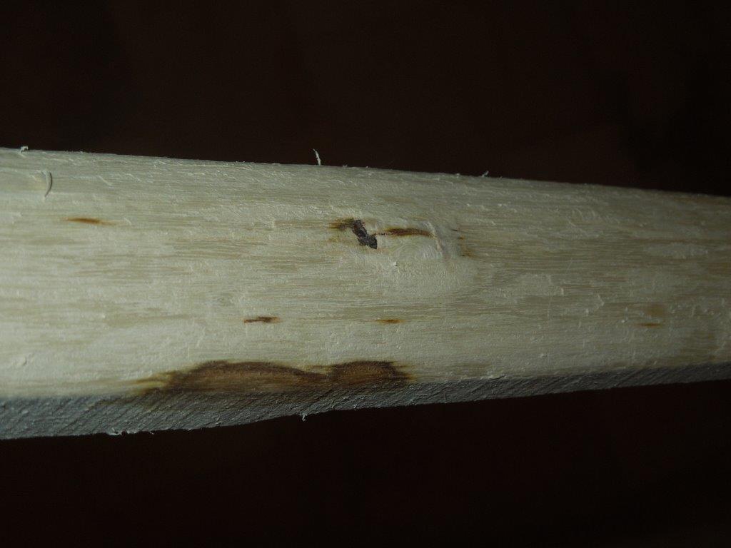

und gleich eine Problemstelle freigelegt am deflexen Rohling...
...und noch eine am Reflexen Rohling...
Ich hab noch keine Ahnung was ich draus mache, aber so ruhen sie jetzt erst mal 14-21 Tage im Schuppen.

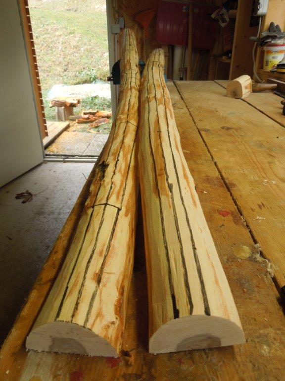

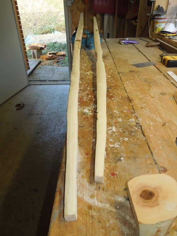

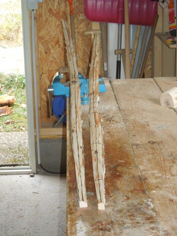

Nachdem die Rohlinge nun 12 Tage draussen grob vortrocknen durften, wurde heute mit Bauabschnitt 2 begonnen:
Der reflexe Rohling ist jetzt nur mehr 170cm lang und wird ein Flachbogen werden - vielleicht mit Recurves.
Der deflexe Rohling ist noch 190cm lang und soll ein ELB werden.
Bogenform auf den Rücken zeichnen,...links FLachbogen, rechts ELB...
...mit der Bandsäge grob ausgeschnitten, links (ELB) noch ca. 4cm breit, rechts ca. 5cm...
den Rücken noch schnell grob sauber gemacht, aber noch nicht den eigentlichen Rückenring freigelegt, das Holz ist noch zu nass...
So bleiben die Jungs noch 1-2 Woche draussen in der Werkstatt, dann geht's weiter.

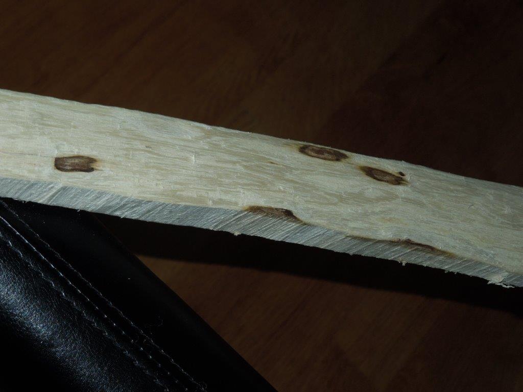

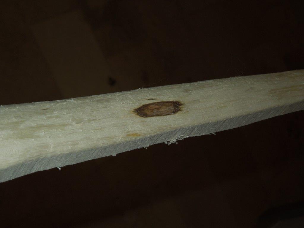

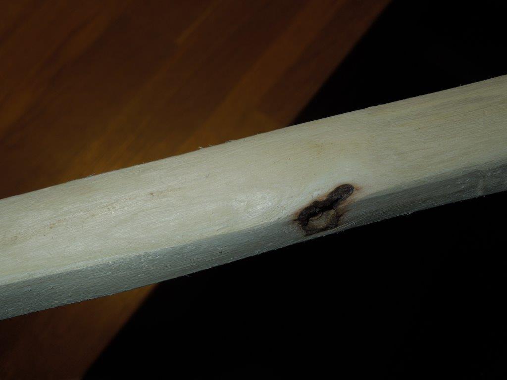

Ich bin mir nicht ganz sicher ob sich das weiterarbeiten an diesem Rohling lohnt.... :(
Leberfleck...
Leberfleck...
bösartiges Melanom...
Knochenfras...
Knochenfras...
lg,
Lord Hurny

Re: Saplingbow 6, Lord Hurny - Ulme
Wioe sagen hier Alle immer so schön: "der thermischen Verwertung zuführen", das macht hier wohl Sinn.

Ich bevorzuge "rituelle Verbrennung" ;) ,
ich wird trotzdem mal an den "Problemstellen" ein paar Ringe runter kratzen und nachsehen wie es da drunter aussieht.

Güssenjäger
Beiträge: 961
Beitrag von Güssenjäger »
Solche Flecken hatte meine Ulme auch, allerdings nur bauchseitig und dort sind sie schon weggefallen
Gerd
Chirion
Beiträge: 2584
Beitrag von Chirion »
Wenn du die seitlichen Problemchen wegoperieren kannst und vielleicht noch ein nettes Backing aus Flachs drauf pappst, kann das schon was werden.

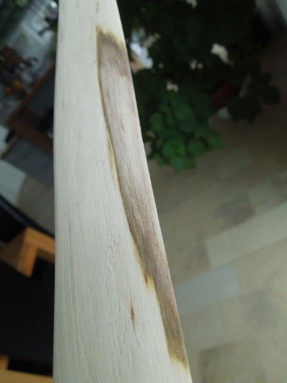

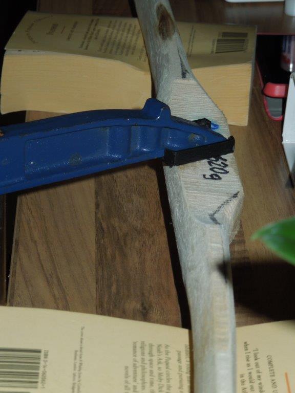

Hier der aktuelle Fortschritt:
diese Zone macht mir am meisten Sorgen...
Der Bogen bekomm auf jeden Fall ein Backing. Nicht nur wegen der Problemstellen, sondern weil es verdammt mühselig ist bei diesen papierdünnen Ringen einem ohne Verletzung zu folgen.

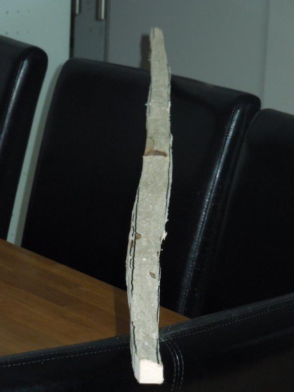

die seitliche Grümmung hat sich selber rein getrocknet...
...und konnte mit Wasserdampf...
...etwas korrigiert werden.
Jetzt darf er 2 Tage ruhen, dann geht's weiter.

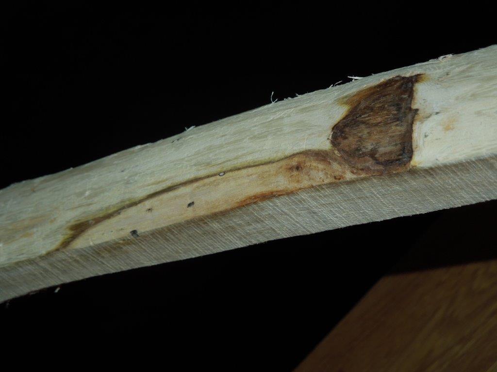

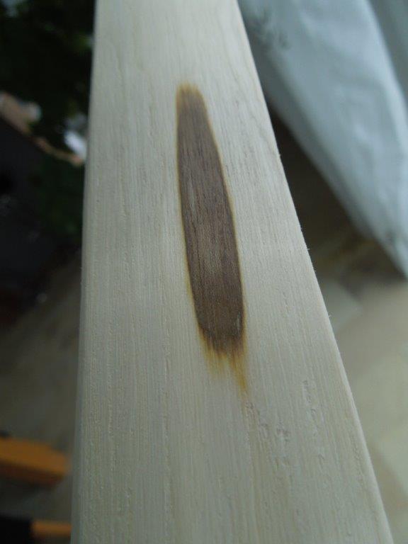

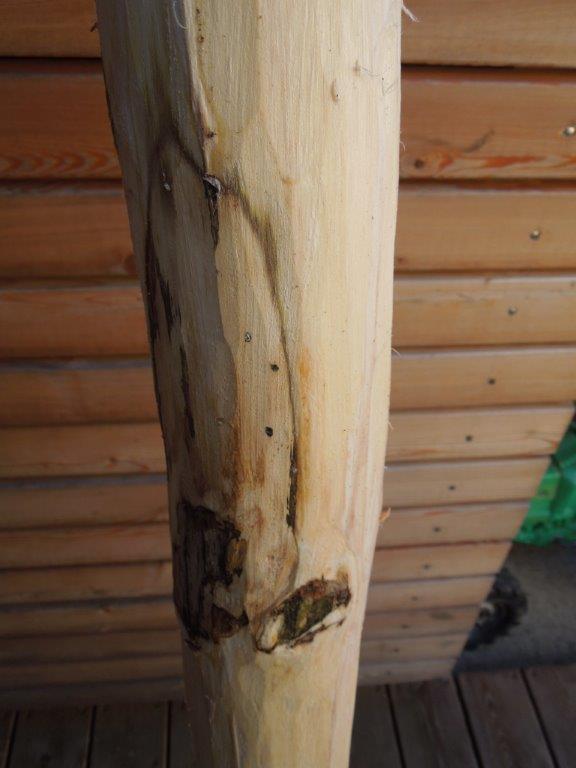

Auch die zweite Hälfte des Ulmenstämmchens hat Problemstellen:
oberer WA
oberer WA
Griffbereich
Griffbereich
leichte seitliche S-Verformungen
Aber Wurscht, ich wird in mal an den Seiten etwas verhübschen, 2-3 Rückenringe abtragen und sehen was noch alles zum Vorschein kommt.
lg,
Lord Hurny

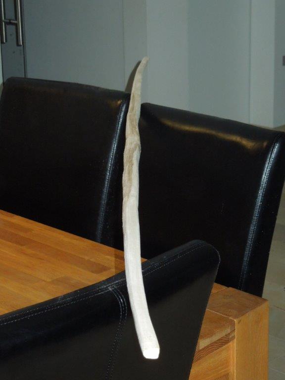

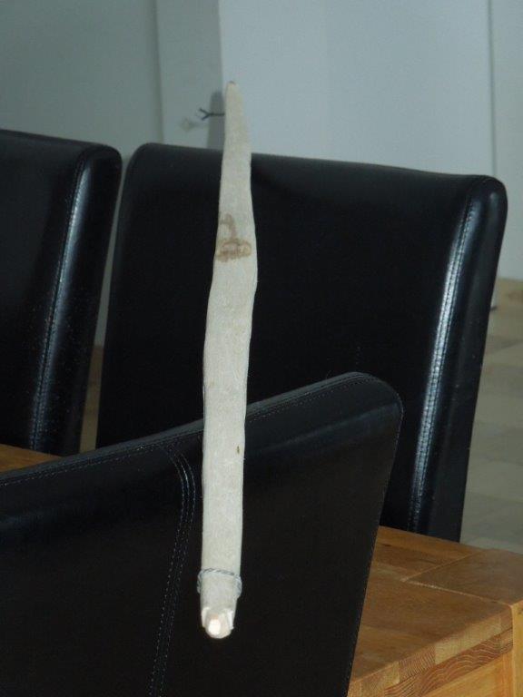

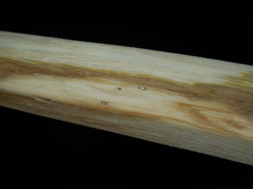

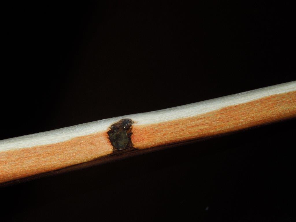

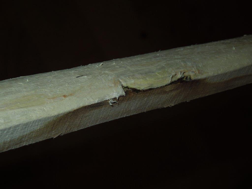

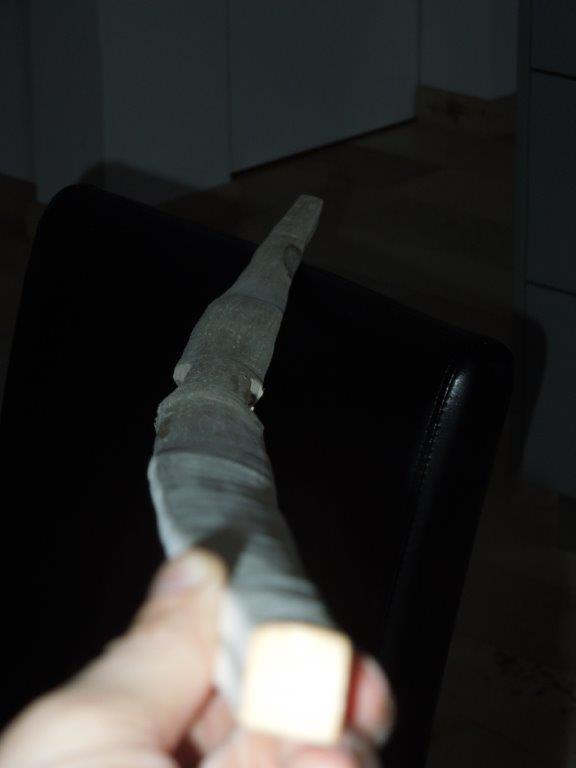

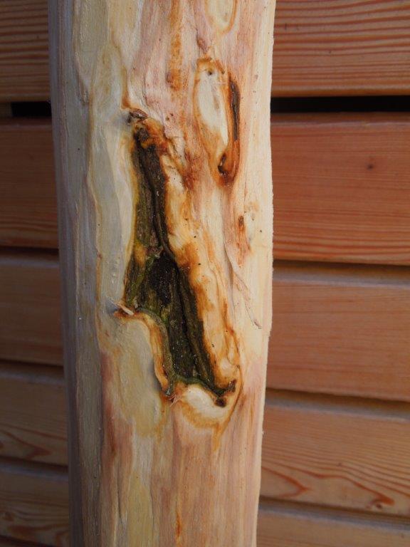

Sodala, hier die aktuellen Bilder des geplanten ELBen, einige der Problemstellen haben sich vertschüsst, neue sind dazugekommen >:( :
Griffbereich, das Stämmchen hatte wohl auch schon Untermieter...
oberer WA, das hier hab ich beim Holzabtrag freigelegt, herrlich....
seitliche Draufsicht - Bauch ist links, der Deflex hat sich in einen Reflex getrocknet...
Auch der hier bekommt ein Backing, und dann heisst beten....

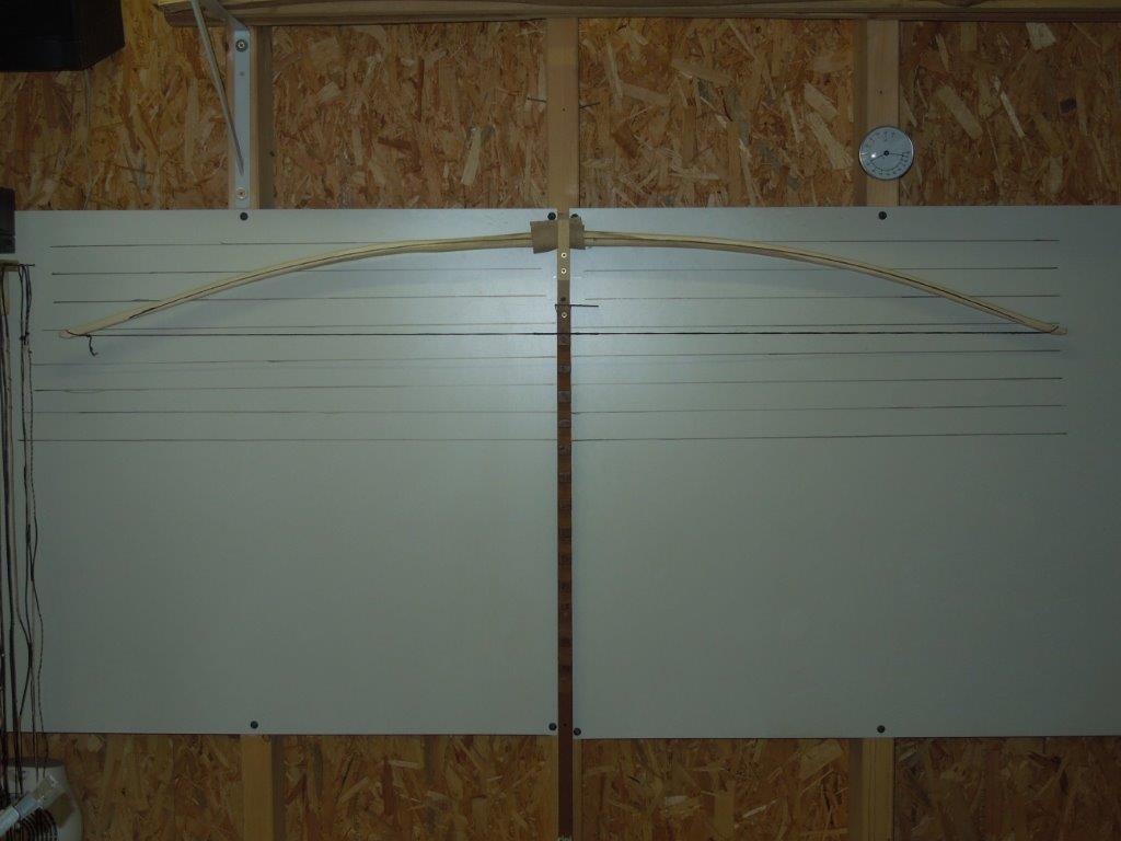

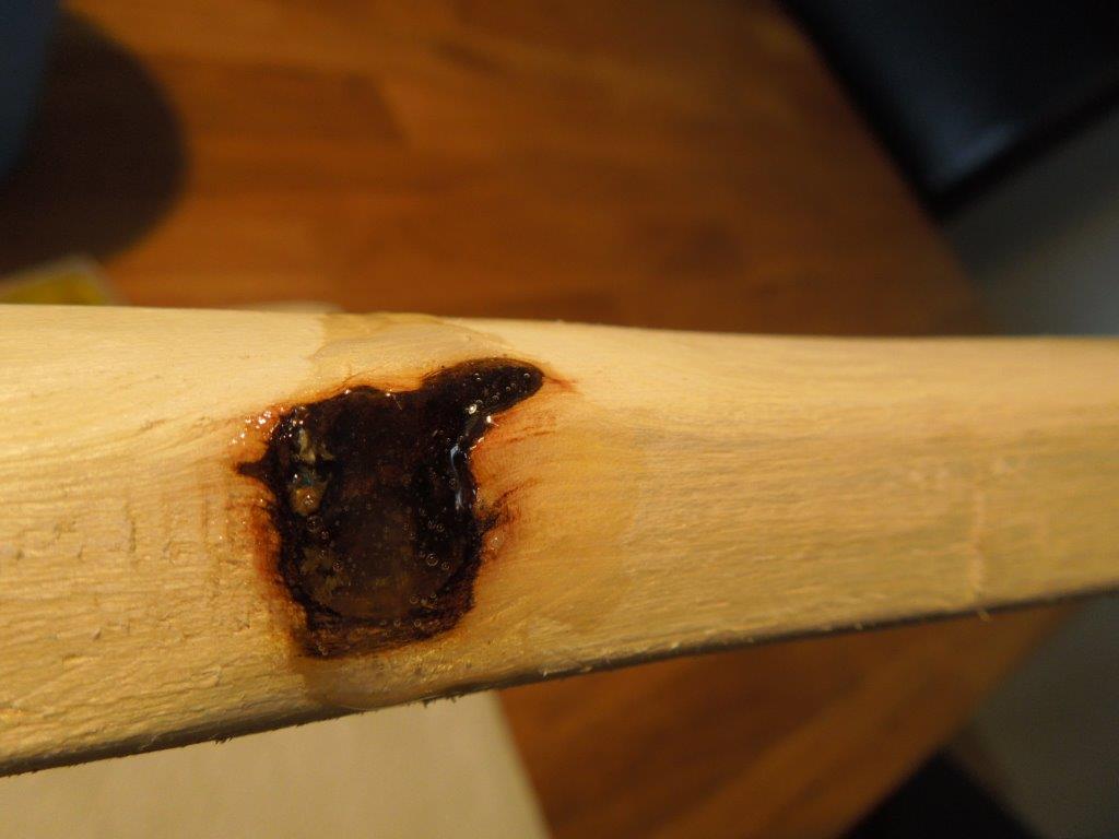

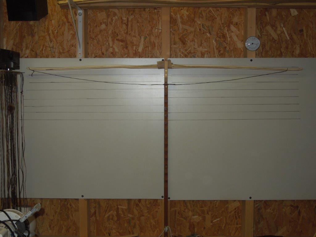

Das Beten hat sich bisher offensichtlich gelohnt ;) :
Erst mal hab ich das Loch mit Epoxy gefüllt...

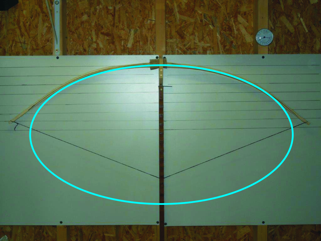

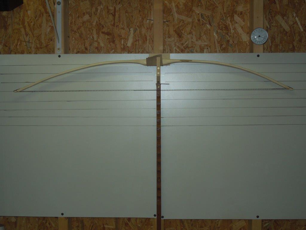

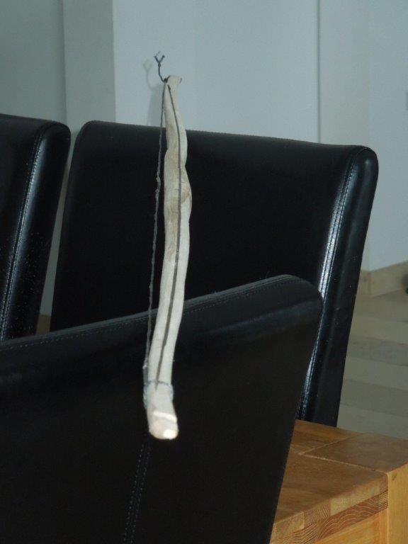

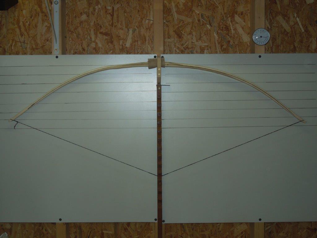

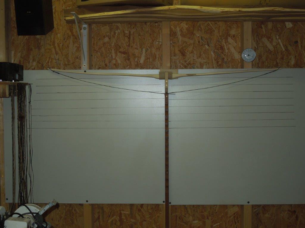

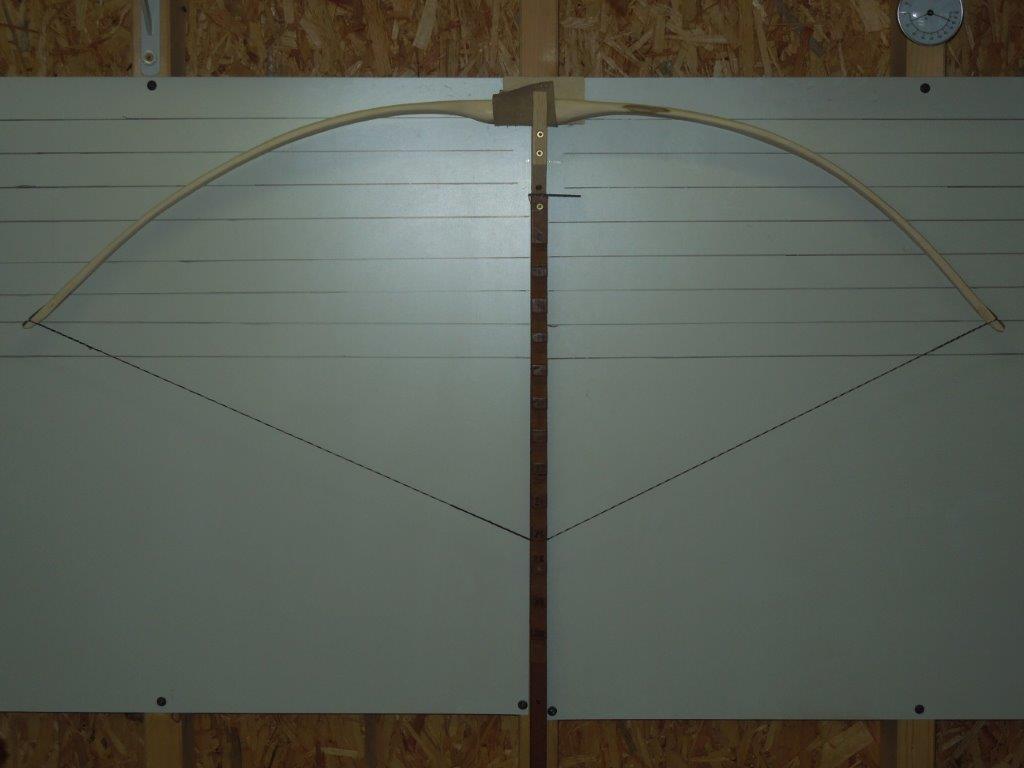

Nachdem er den Bogentiller überlebt hat gings an die Tillerwand, hier kurz vor dem ersten Aufspannen auf Standhöhe. Gut erkennbar die leicht geflippten Enden - rein durch die Trocknung entstanden.

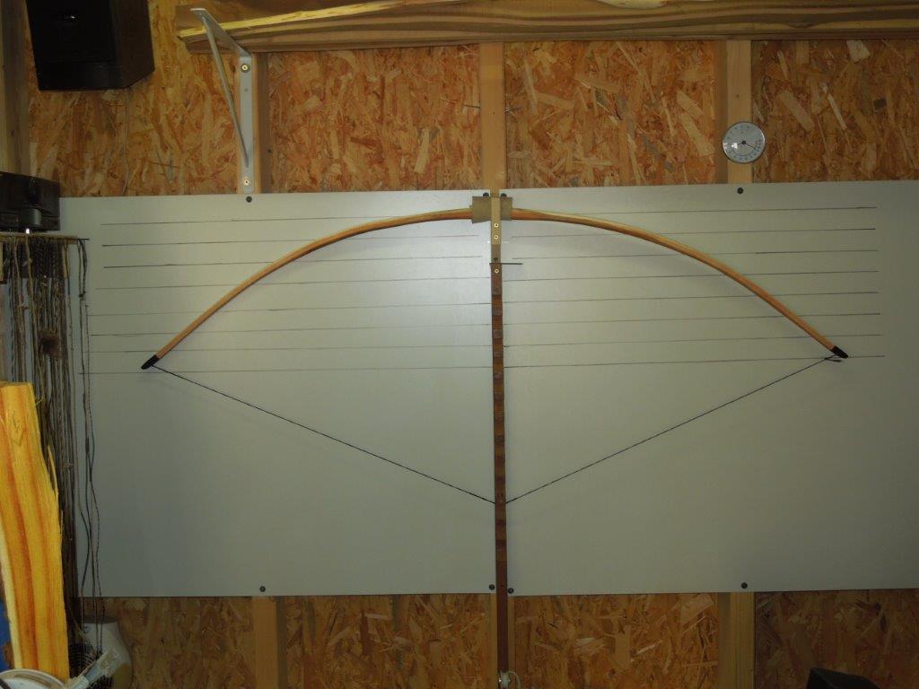

Standhöhe ca. 16cm...

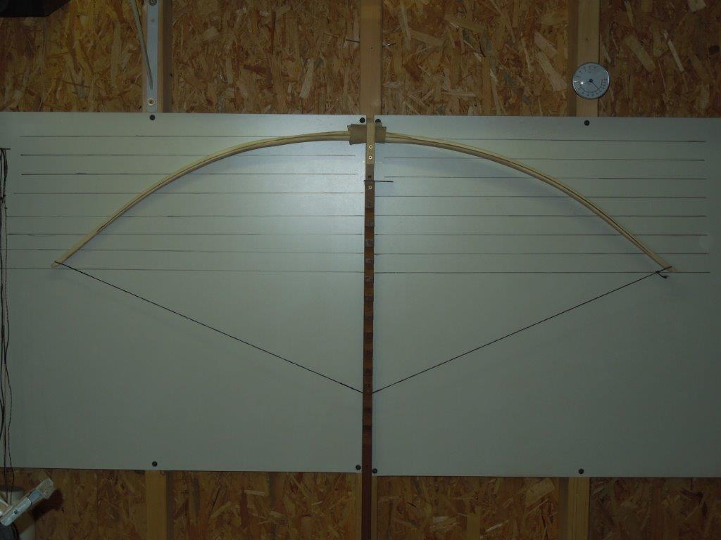

55# bei 26 Zoll Auszug...
Der Bogen hat leichte Wellen die mir beim Tillern optische Probleme machten, daher habe ich als Hilfsmittel auf ganzer Länge eine kerzengerade Linie seitlich aufgezeichnet. Ich hab den Bogen schon bis 28" getillert, Ziel ist 31" und 70-75# - das sollte noch drin sein.

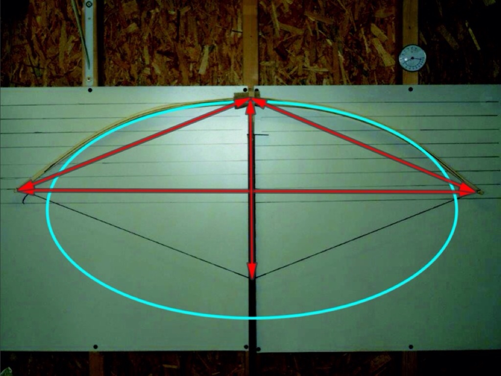

Ich habe eine Bitte: kann mir einer von euch eine Elipse über das Auszugsfoto legen - ich bin mir nicht sicher obs passt oder ich noch immer einen Knick in meiner Optik habe, danke ;) .
direkt nach dem Abspannen, ca. 1 Zoll Set
Der Set ist hier sehr gut zu sehen und gottseidank auch gleich mäßig...
Die durch das Trocknen entstandenen seitlichen Verwerfungen habe ich mit der HLP fast völlig beseitigen können..
Ein Rohhaut-Backing bekommt er trotzdem noch, da der Ring am Rücken nicht durchgängig ist bzw. so nicht existiert (die Ringe sind einfach zu dünn für meine grobe und ungeduldige Arbeitsweise ;) .
Ach ja, aktuelles Lebendgewicht: 597 Gramm - das verspricht eine gute Pfeilgeschindigkeit :)
lg,
Lord Hurny
Idariod
Beiträge: 1686
Beitrag von Idariod »
Gratuliere, M'Lord! Nachdem ich das Ding in natura gesehen hab, hätte ich ja eher vormutet dass er sich bei 20" verabschiedet, aber wie so oft im Leben lag falsch, diesmal glücklicherweise! ;D Freut mich dass er biegt!
Padma
Beiträge: 954
Beitrag von Padma »
Wenn ich sonst nichts kann, aber Ellipsen reinsetzen, das kann ich...
Mittelpunkt der Ellipse sitzt auf dem Tillerstock.
