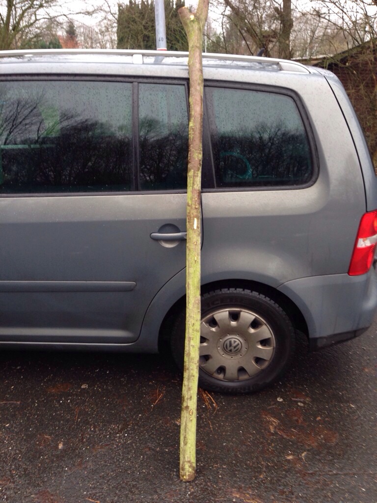

Es geht los
Werkzeuge:
Klapp Zugsäge - Hasel abgeschnitten

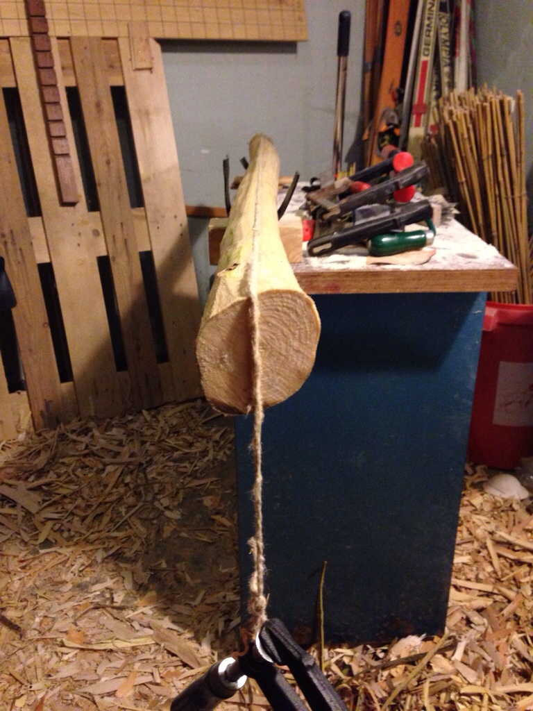

Fuchsschwanz Säge - Enden Ab
Grosses Ziehmesser - Rinde Ab

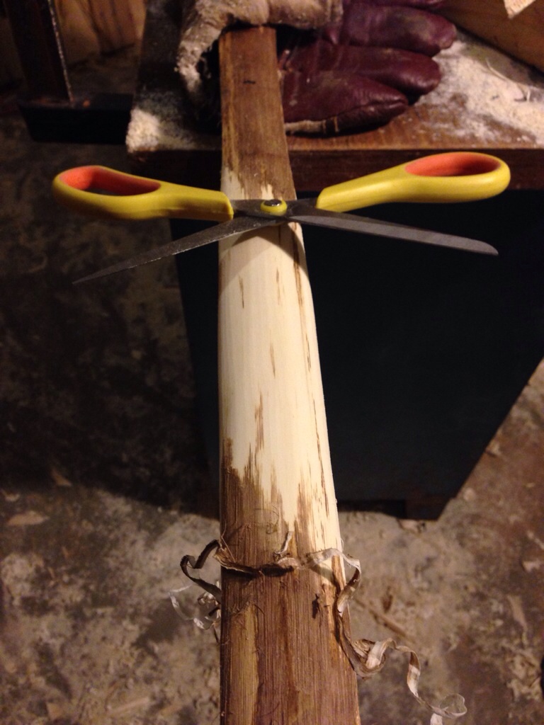

Zum Tillern Feile+Schere als Ziehklinge

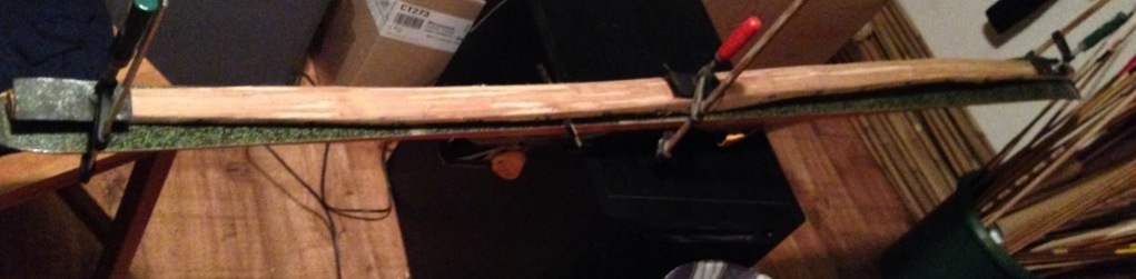

Zum Trocknen Ski+Schraubzwingen+Leder

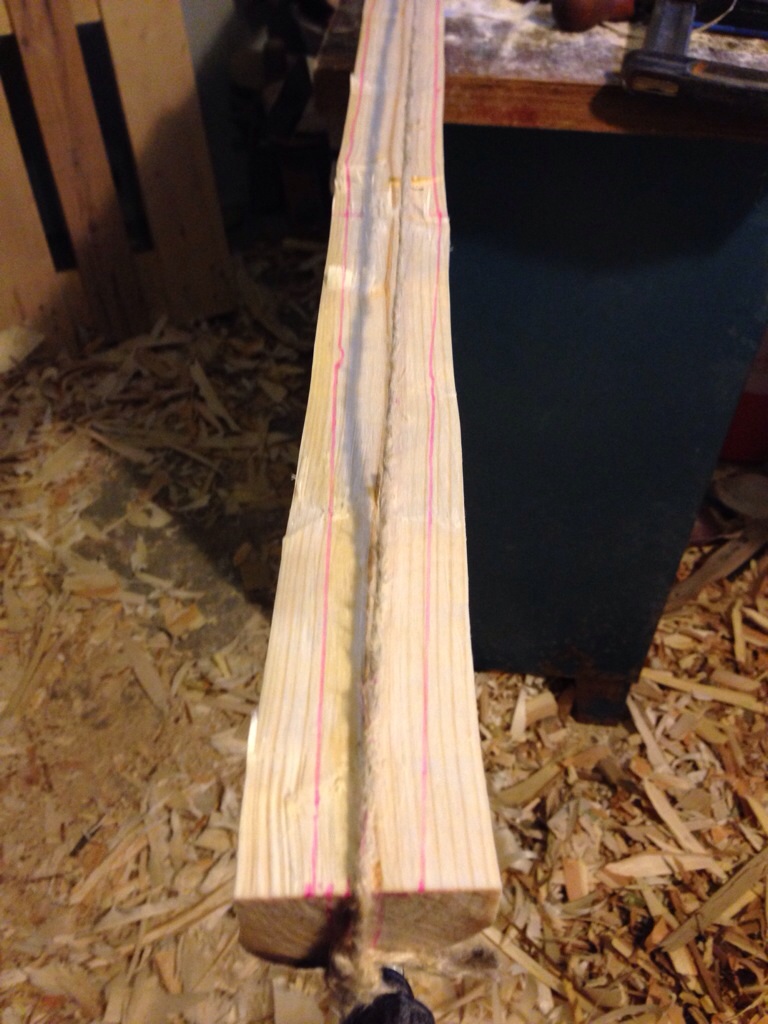

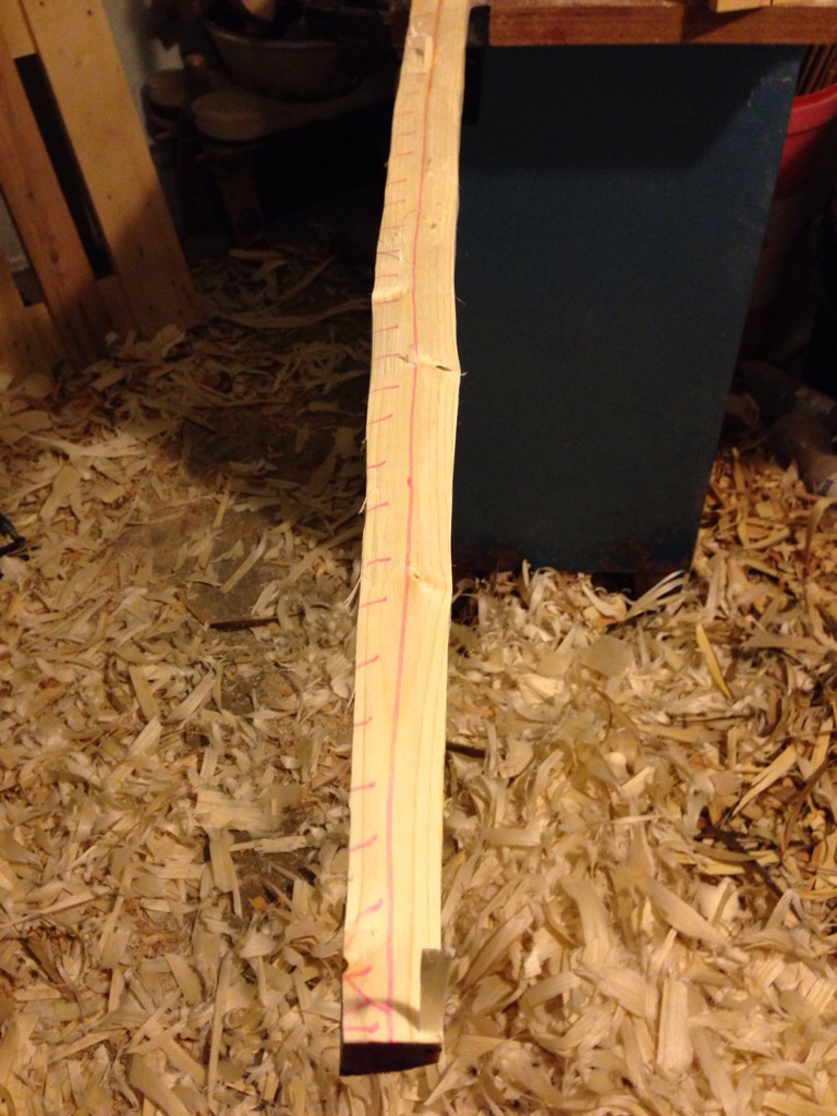

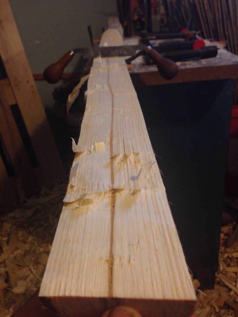

So seitlich etwas weg.
Bogen grob einzeichnen und weiter

Breite auf 4cm zu 2cm
Dicke 4cm zu 1.5 cm
Seitlicher Dicke mit Feile angeglichen.
Rohling auf ein Ski mit 3 Schraubzwingen+Leder gesichert.

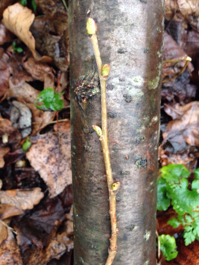

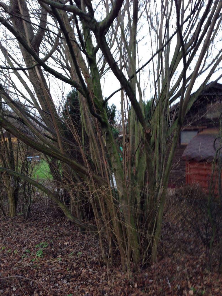

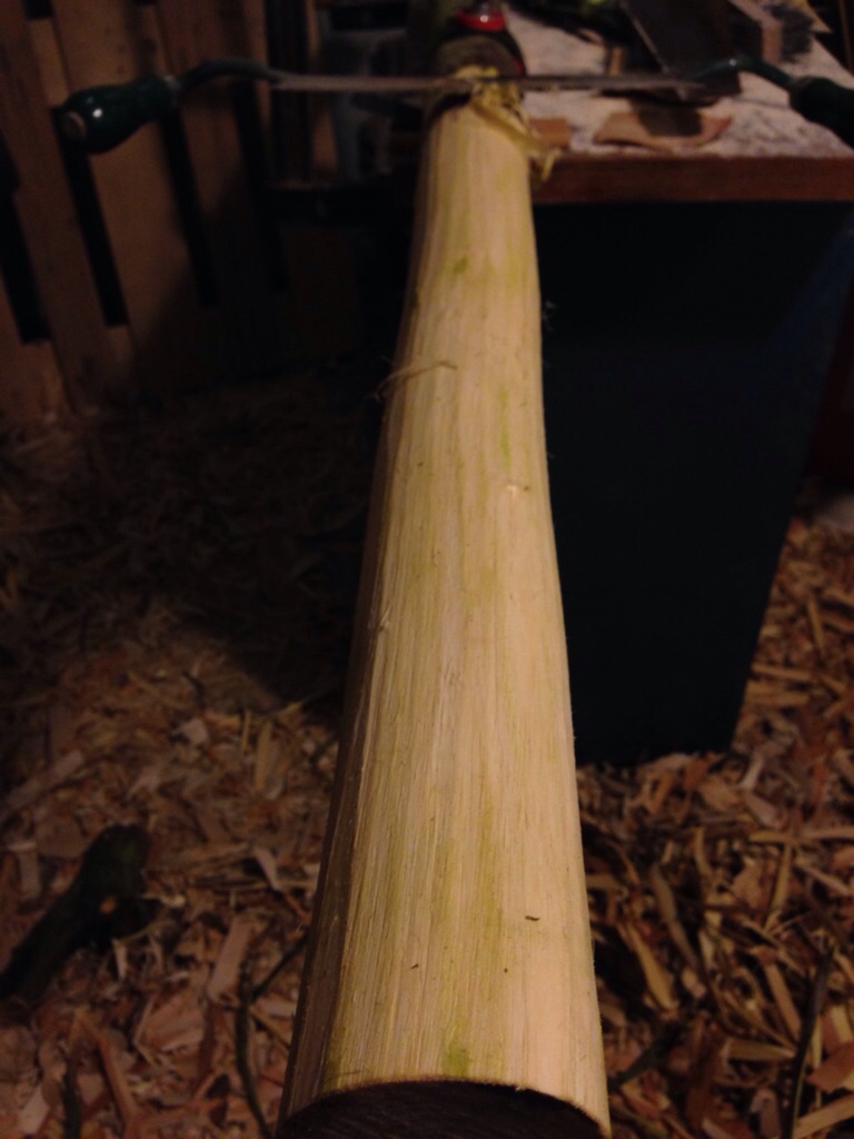

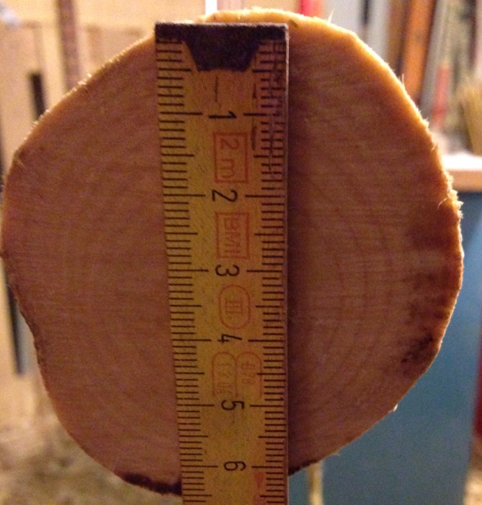

Ein weiterer Stamm von gleicher Stelle
Entrindet, Enden Versiegelt wird am stück getrocknet.

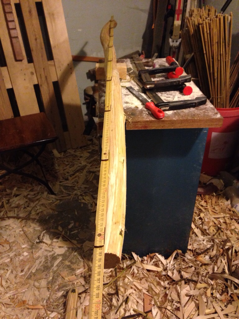

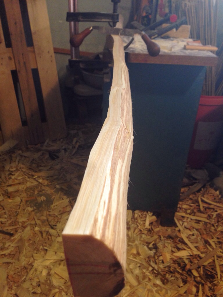

So es geht weiter Bogen vom Ski genommen
Bogen Sehnenmitte kontrolliert (hatt sich nicht verzogen)

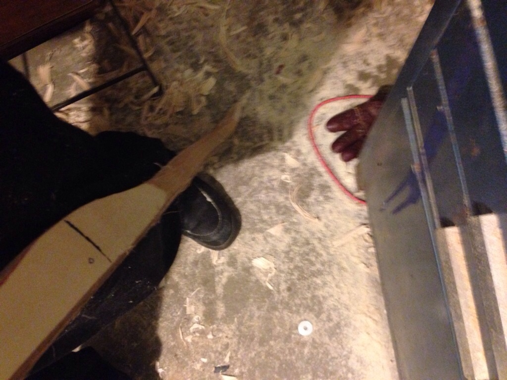

Griff seitlich grob rausgearbeitet 3.2 Breite Dicke 4cm (damit er in den Tillerstock passt)
Tips 30cm vom jeweiligen Bogenende von 4cm zu 1cm rausgearbeitet
Bisschen Bodentiller mit der Raspel (schwerere Seite zuerst)
Bogen ist etwas Schlangenmässig (mein erster)

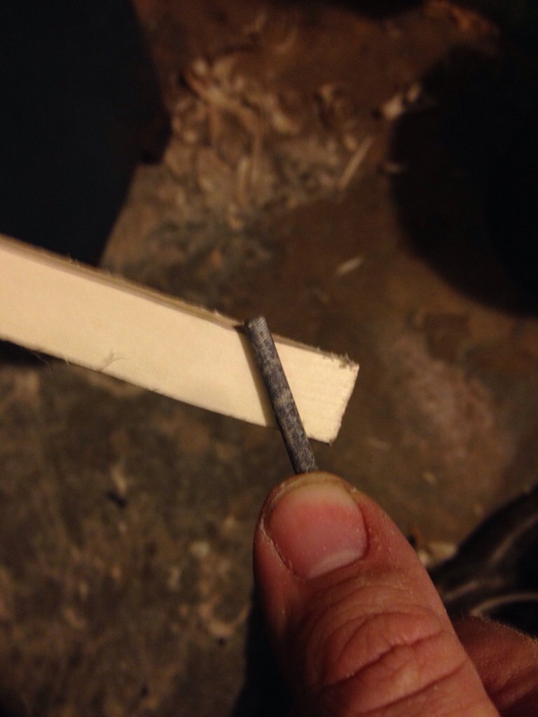

Sehnenkerben 3.5mm Rundfeile 45 Grad 1cm vor Ende reinfeilen

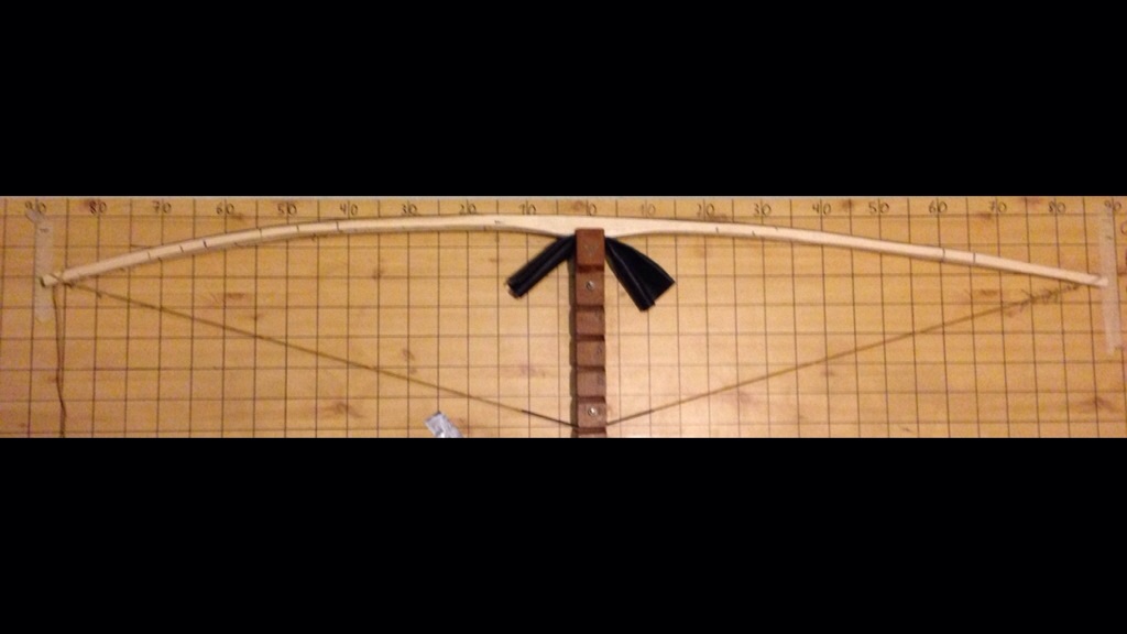

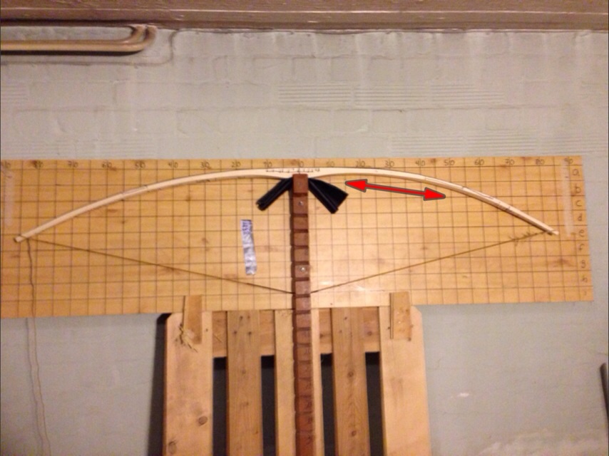

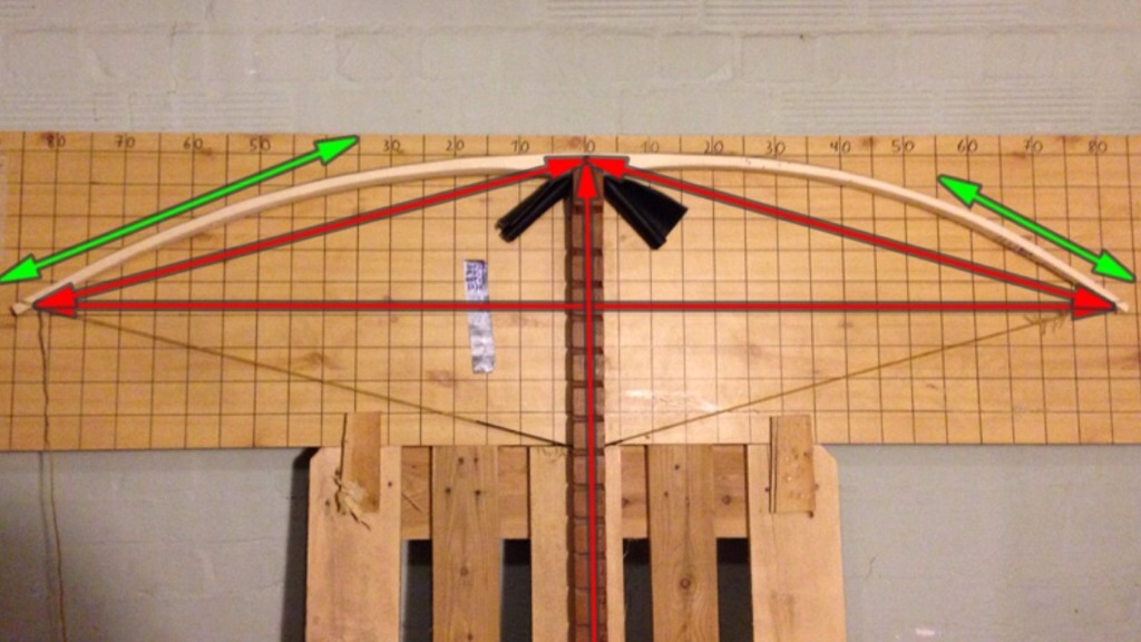

Tillern mit Raspel und Feile bis Standhöhe 5cm
mit Stift 10cm Kontrolle wo sind biegende Bereiche ?
und mit der Raspel alle anderen Bereiche Tillern.
Rechter WA ist noch stärker.
Standhöhe 0 60#@12&quot;
Standhöhe 0 60#@12"

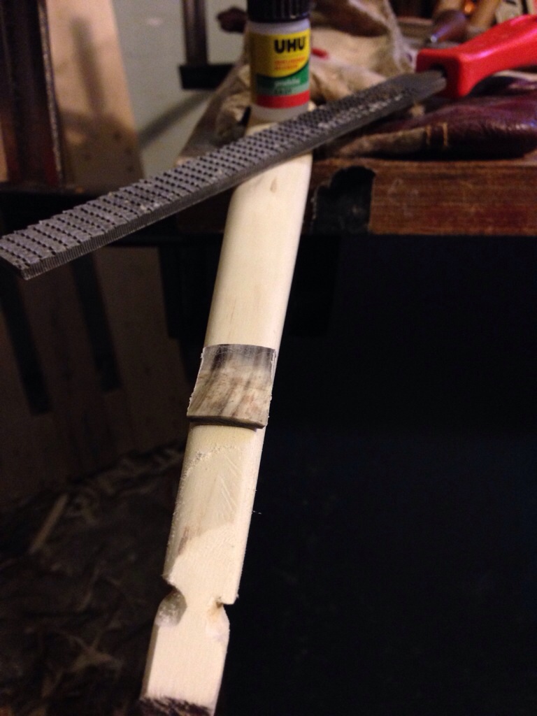

Kann das sein, dass du die Nocks verkehrherum eingefeilt hast? Auf dem Bild ist es nämlich falsch:
Grüße, Marc
Gornarak
Beiträge: 3476
Re: Saplingbow 6, Exus - Haselman
Beitrag von Gornarak »
Ich glaub, auf dem Bild ist der Bauch oben
Exus
Beiträge: 859
Beitrag von Exus »
Sieht nur so aus , durch schlechtes Licht (Bild)
Habe sie richtig angebracht. ;D
Exus
Firestormmd
Beiträge: 3528
Beitrag von Firestormmd »
Ah, ich dachte nur, weil auf dem Tillerbild am linken WA so eine Kerbe zu sehen ist, die nach aussen geht. Aber wahrscheinlich ist das nur die gekreuzte Sehne.
Grüße, Marc

bis 52#@14" getillert (Tips unter D)
dann auf Standhöhe 8cm aufgespannt
dabei festgestellt das links die stärkere/schwerere Seite geworden ist
und rechts Griffnah zu viel Biegung ist also Bogen in Gleichgewicht bringen.
Zuggewicht gemessen und hochgerechnet .
Set beobachten und durch Tiller entlasten (Set=Schwachstelle)
Habe noch ca. 35-40# Reserve für min. Ziel 50#@26" Im Griffbereich und an den Bogenenden Tiller ich Hauptsächlich nur noch seitlich.
dabei lass ich den Bogen aufgespannt seitlich auf der Werkbank und benutze Raspel/Feile/Schere zum Tillern
Gruß Exus

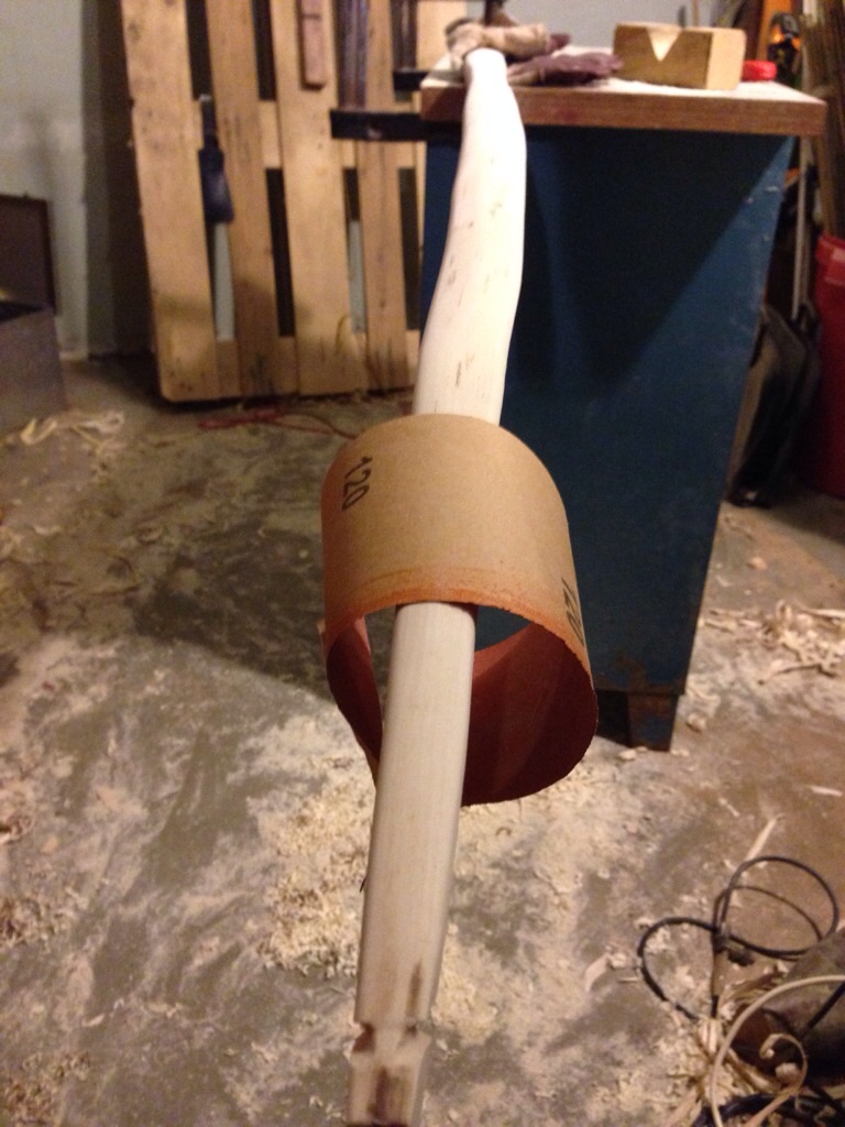

Mit der Raspel/Feile/Schere den Bogen seitlich am Bauch/Rücken Abgerundet damit er eine leichte Ellipsenform erhält.
Mit Schere den Rücken von den Resten der Rinde befreit und anschliessend den Rücken mit 40/120 Papier geglättet.
