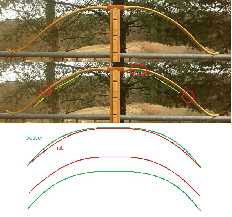

Hallo Euch, ich möchte Euch meinen neuesten Bogen zeigen.
Osage gespleisst mit zwei Lagen Sehne und Birkenrinde belegt.
Finish aus Schellack und Hartwachs.
Die Tips sind aus Goldregen und Flieder.
Die Bogenlänge beträgt NTN 145 cm, die Wurfarme sind ca. 3,8 cm breit.
Wie es bei der Kürze nicht anders zu erwarten ist, ziehen sich die 52# recht
hart. Dafür geht er ganz gut ab.
Peter

Hast Du noch ein Detailfoto von den Tips?
Beim Tiller hätte ich Bedenken das er nicht mit der Zeit griffnahes Set entwickelt.
Trotzdem, beachtliches Teil!

@ Frankster: der Bogen macht bislang keine Anstalten, Set zu entwickeln. Kann ich mir besonders
in Griffnähe nicht vorstellen. In natura sieht´s so gar nicht danach aus.
Die Bilder der Tips sind nicht von besonderer Qualität. Aber ich hab´s versucht.
grüße
Peter

Hmmm...ja, schön ausgeführt, aber ich bin nicht ganz so begeistert.
MIR biegt er trotz allem zu sehr griffnah, es hätte mir ETWAS runder und mehr verteilt besser gefallen:
(Ich gehe davon aus, dass der rechte WA der Obere ist?)
Ich finde, er könnte an den grün markierten Bereichen noch etwas nachgeben.
Die roten Kreise markieren Knickstellen, die rechts am Griff (roter Kreis) ist die auffälligste. Die würde man damit entlasten.
Die beiden kleinen roten Kreise in WA-Mitte sind LEICHTE Knicke, die mann WENN man noch nacharbeitet, erst mal auslassen sollte.
Ziel wäre, ihn von der Roten zur dunkelgrünen Biegelinie zu bewegen. Das könnte die Lebensdauer erhöhen...
Er scheint im entspannten Zustand SOO perfekt, im Vollauszug aber "holpern" die Linien ein wenig...

Tja, da wäre ich doch wohl ..., wenn ich mich nicht von Rabes Auge und Rat überzeugen ließe.
Bin peinlich berührt, einen Bogen präsentiert zu haben, der´s noch nicht ist.
Ich tillere, indem ich die Biegung an einem Deckenhaken überprüfe. Schon nach Franksters Einwand,
mir selbst kam es da auf den Bildern auch schon spanisch vor, testete ich den Bogen am Haken und
fand die Biegung gleichmäßig verteilt, den Griffbereich nicht überlastend. Vermutlich wollte ich
es für eine Täuschung mäßiger Aufnahmen halten. Ärgert mich.
Wieviel Gewicht wird der Bogen denn durch die nötigen Ausgleichsmaßnahmen verlieren?
Peter

schwer zu sagen, aber ich tippe mal 4 - 6 #...
Gehe vorsichtig zu Werke! Da muss NICHT VIEL weg, um das zu erreichen. Das fällt schon unter "Feintiller" Und es wäre echt schade um ihn!

So, nachdem ich ganz vorsichtig die vom Raben gekennzeichneten Bereiche nachgearbeitet
habe nun die Endversion. Das Zuggewicht liegt jetzt bei 50#.
Peter

Ja prima, ich finde, er hat sich deutlich verbessert! :)
Selber auch zufrieden?
Re: Osage Recurve 52# 28"
Verfasst: 30.12.2013, 16:15
von tschreiper
Ja sicher. Er zieht sich auch besser. Und der Zuggewichtsverlust hält sich in Grenzen.
Dankeschön für Deine Hilfe.
Jetzt müsste ich nur noch die (verfrühte) Präsentation korrigieren.
