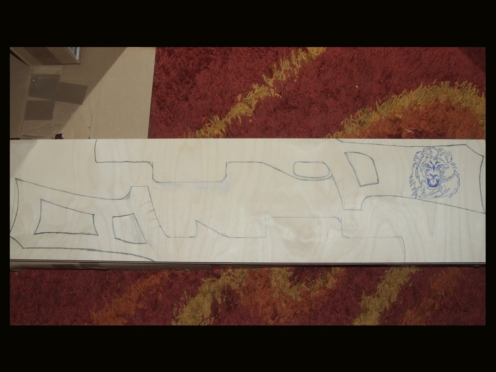

Als Schaftmaterial habe ich mich für Multiplex Platten entschieden. Wie sich rausstellte sind 27mm dicke für ein Brett doch etwas viel.
Die beiden Entwürfe aufgezeichnet und los geht`s.

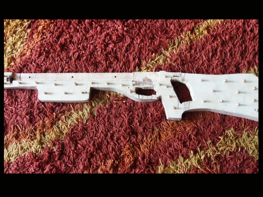

Nachdem alles ausgesägt war mußten die beiden Platten miteinander verleimt werden. Als zusätzliche Verbundfestigkeit habe ich
31 Holzdübel verwendet.

Hier seht Ihr schon die Aussparung für den Abzugsmechanismus und die Führungsschine.

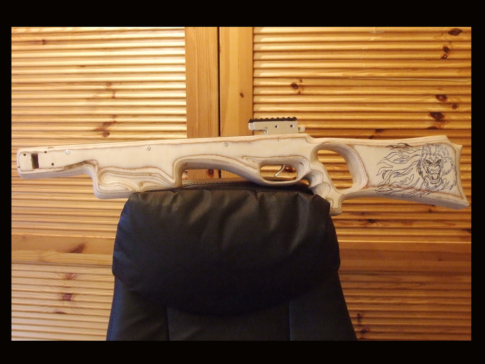

Jetzt kam der für mich schwierigste Teil, den Schaft in Form bringen. Leider habe ich nicht die richtigen Werkzeuge und bin auch kein
gelenter Schreiner o.ä. also mußte ich den ganzen Schaft nur mit Dremel, Raspel und Schleifpapier berbeiten. Die Spezi`s unter euch möchten mir bitte verzeihen, ich weiß es geht noch viel besser.

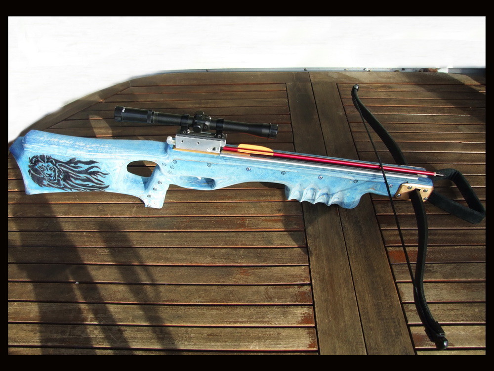

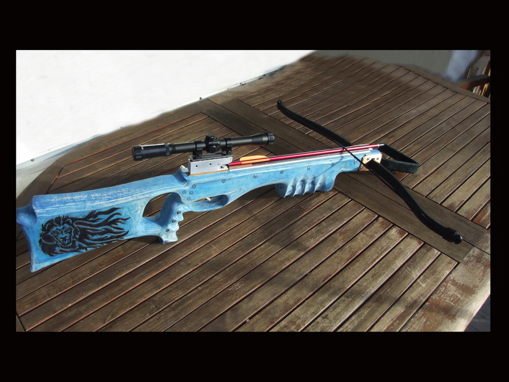

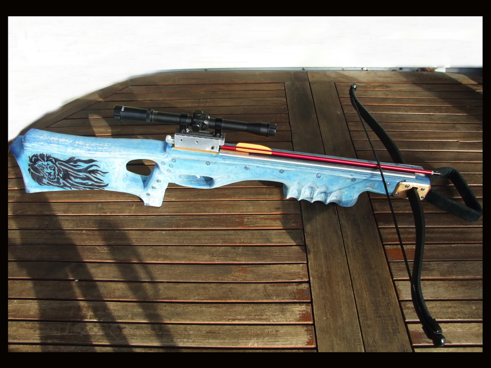

So, und hier das fertige Ergebnis.Wie gesagt, sie sollte halt anders werden und da gehört halt auch mal die Farbe zu. ;D
