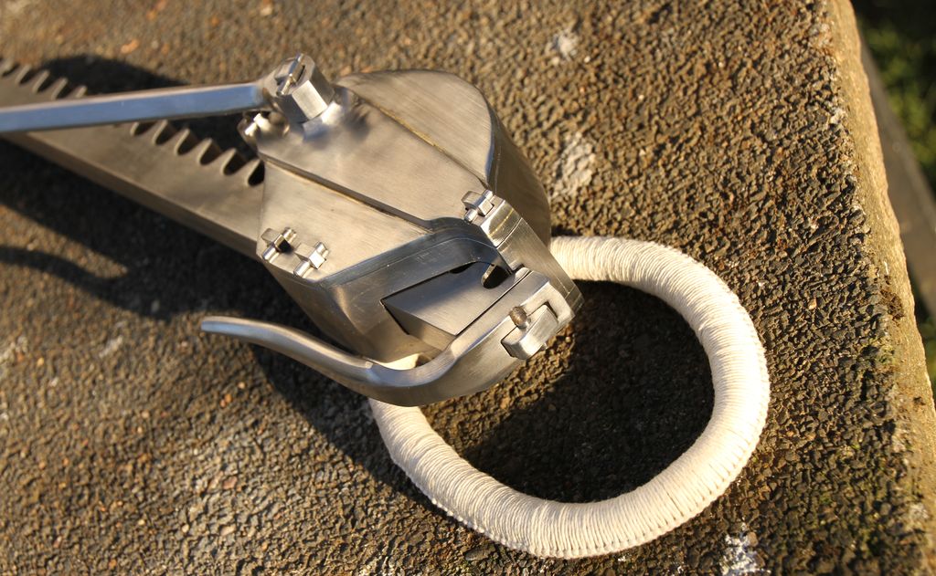

Hier wie bereits im Begleitfaden bei der Entstehung beobachtet das fertige Windenprojekt.
Der Arbeitsaufwand war für mich unübersichtlich lang, daher kann ich dazu keine genauen Auskünfte geben, war aber einiges.
Zahnstangenlänge 50 cm
Hebelradius 327mm (etwas zu lang um für mich komfortabel zu sein)
Gewicht 3392g (Brocken!)
Übersetzung ~1:99
Zeigeblättchen zwischen den Klauen

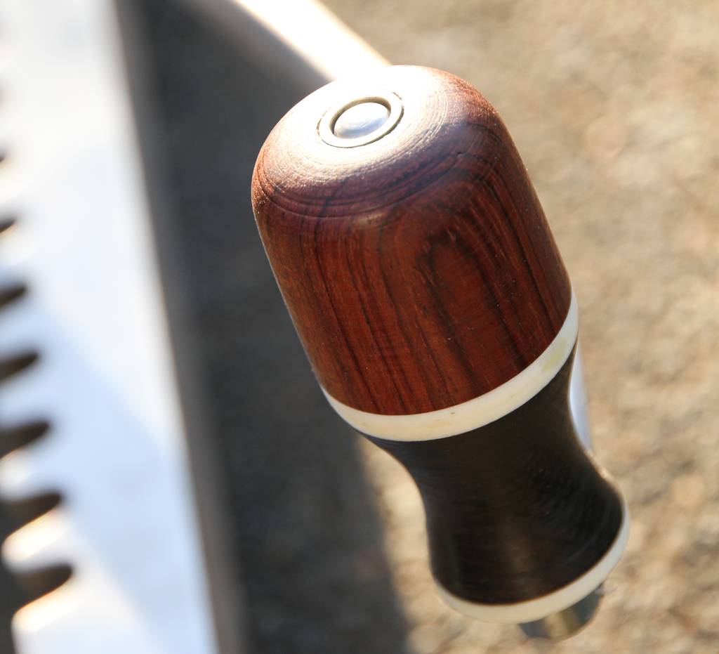

Knauf aus Bubinga, Knochen Räuchereiche und Lagermaterial

Der ein oder andere Kratzer bzw. Ölfleck ist noch im zu sehen, das lässt sich aber nie ganz vermeiden, daher bitte ich diesbezüglich nachsichtig zu sein.
Es handelt sich hier schließlich um einen Gebrauchgegenstand.
