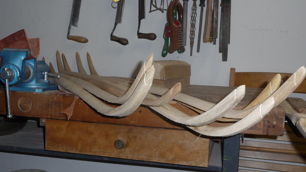

hab' kurz vor dem Konsum-Kirchen-Festle noch einen sehr kurzfristigen "Auftrag" (9 Kinder-Manau-Flitschen)
von einem Bekannten bekommen ... :P
Aber ... nur 2 Tage Zeitfenster !
Zuggewichte von 15# - 30#
Nix besonderes - mit ein bissle Farbe etc. :)
Recurves mit HLP biegen ... immer 3 Bögen parallel in ca. 3,5 Std.
Nocken einsägen ca. 1,0 Std.
Griff und Tiller mit ::) ... Bandschleifer in ca. 2,5 Std.
Oberfläche schleifen mit Schleifpapier und ca. 1,5 Std.
Beize aufbringen und anschleifen ca. 2,0 Std.
Schellack aufbringen 1,5 Std.
Griffwicklung in ca. 1,0 Std.
Garnwicklungen an den Farbübergängen muss noch (geschätzte 2,5 Std.)
das gibt : 13 Std. für 9 Bögen ... :P
Bilder von den ganz fertigen Bögen poste ich noch ...
Hier ein paar Bilder :

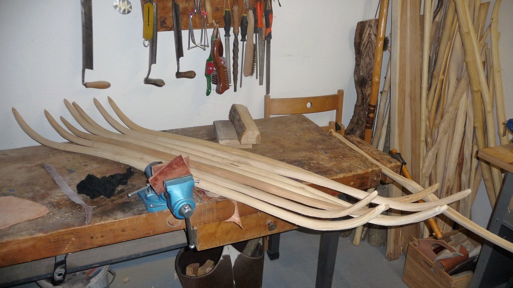

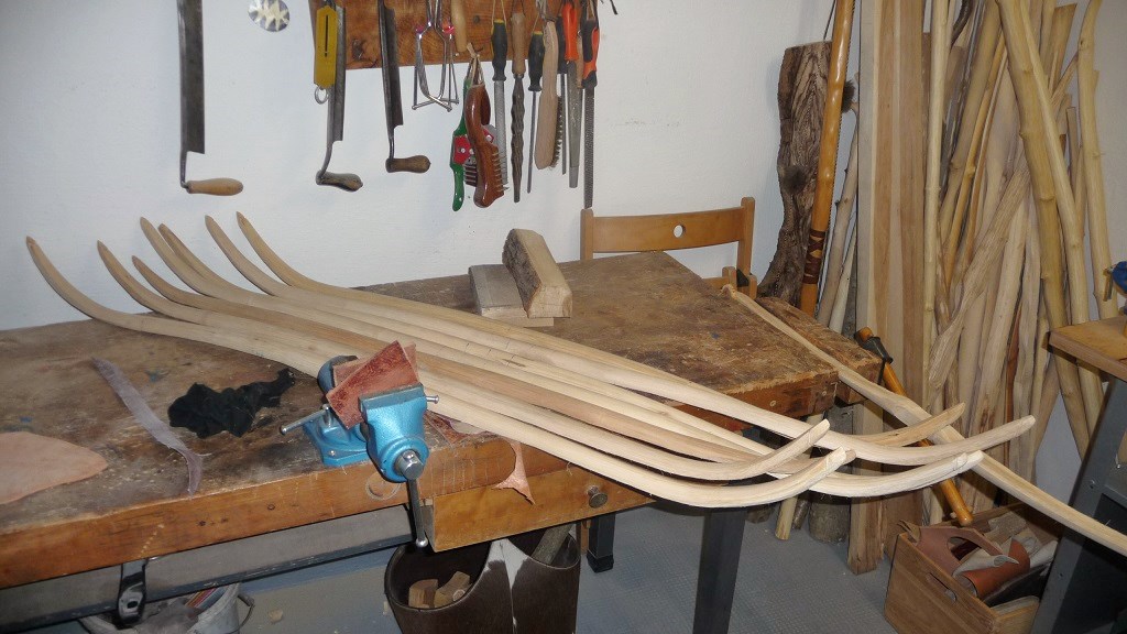

Biegen ist fertig ... ich rieche wie ein Köhler ...

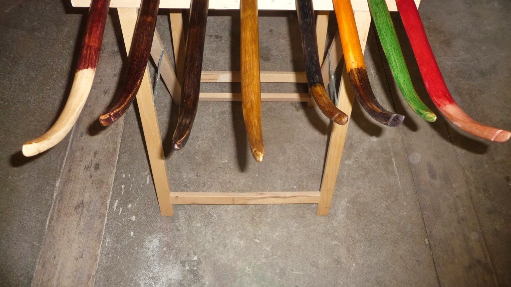

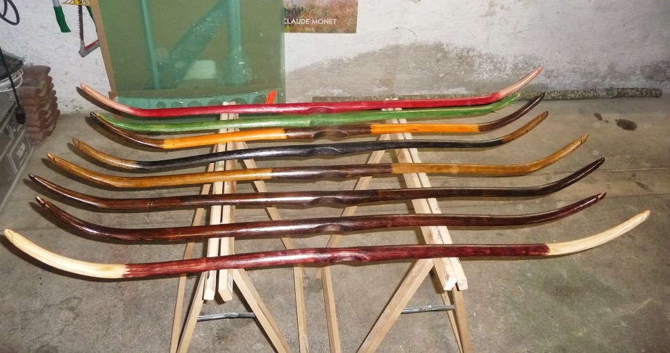

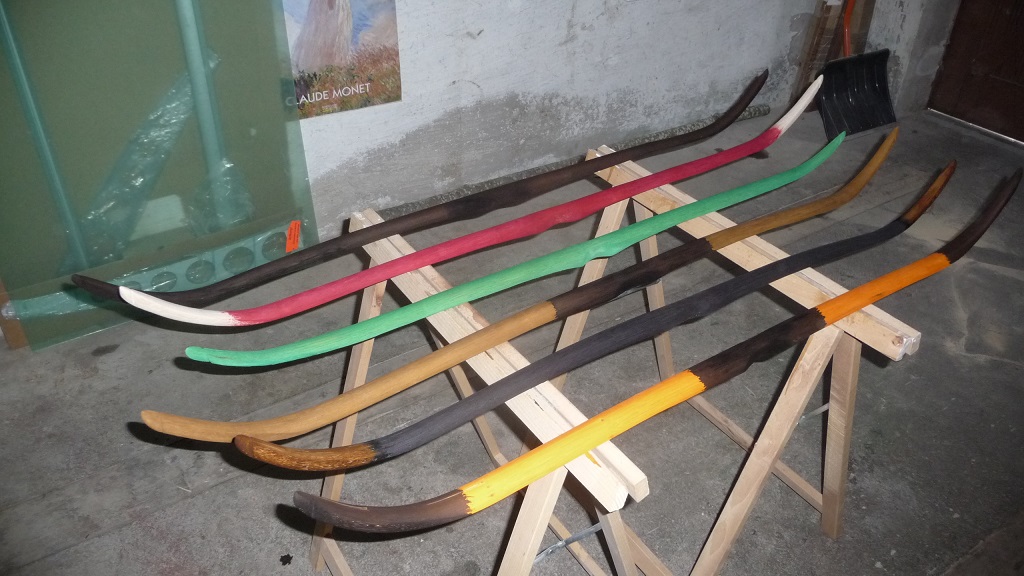

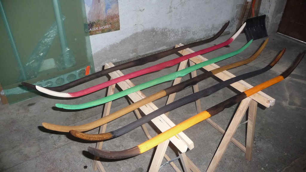

Farbe ist auch drauf...

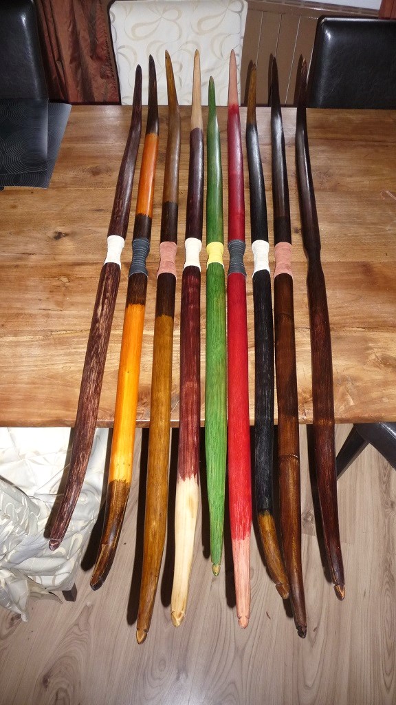

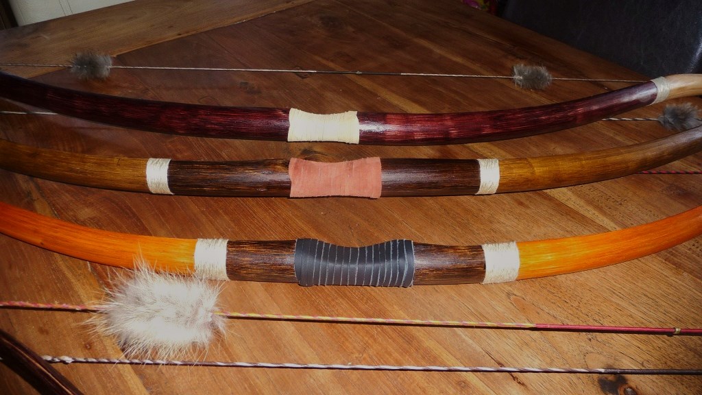

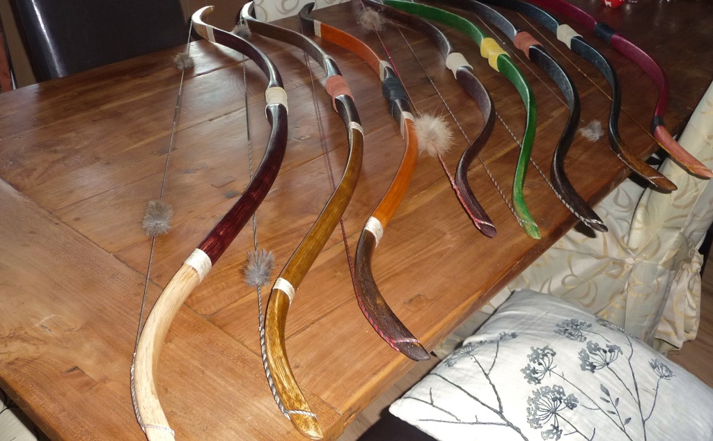

Griffe fertig
Griffe fertig
jetzt noch die Garnwicklungen an den Farbübergängen und dann feddisch ...

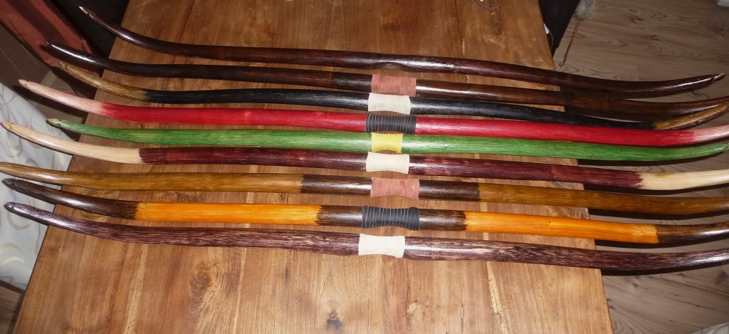

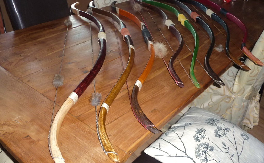

So schnell wie die gebaut wurden ... so schnell waren die auch abgeholt ...
daher nur noch diese zwei pics :
