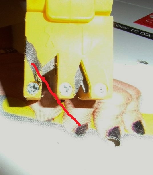

Klingen nachschärfen....!
Ich hab mir letztens beim DEHNER ein Messer und Scherenschleiferteil mitgenommen, war glaub für 4.50.-
Bombenteil, wenn ich die Ziehklinge -egal Gerade oder Schwanenhals- da 2x durchziehe (ABER am Scherenschleifer nicht gerade sondern schräg) ...... ist die sowas von Toll....besser als neu ausm Laden...

@alfred33, meinst du vielleicht da Teil von Fiskars?
alfred33
Beiträge: 1374
Hat gedankt: 16 Mal
Hat Dank erhalten: 21 Mal
Re: Frage zu Ziehmesser und Ziehklingen
Beitrag von alfred33 »
Wie das heißt kann ich dir nicht sagen, hing gleich am Eingang in allen möglichen Farben, einfaches Plastikteil zum in die Hand nehmen (Hand geschützt)und dann einfach am Metall runterfahren...Genial, ich hab schon zwei davon...

Idariod
Beiträge: 1685
Beitrag von Idariod »
Magst du uns bei Gelegenheit ein Foto davo machen, wie du das Gerät nutzt und wie das aussieht? Ich kann mir das grad nur schwer vorstellen mit den Geräten die ich kenne. Wäre toll von dir!
Chris-Nord
Beiträge: 24
Registriert: 21.11.2013, 09:02
Beitrag von Chris-Nord »
Ja, da kann ich nur zustimmen. Ein Bild von dem Teil wär mal super!
