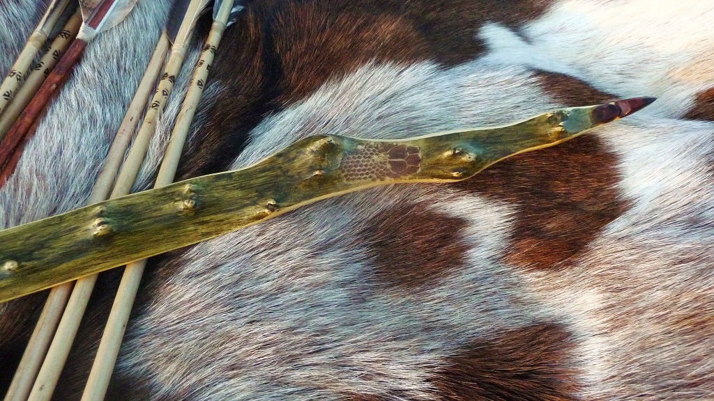

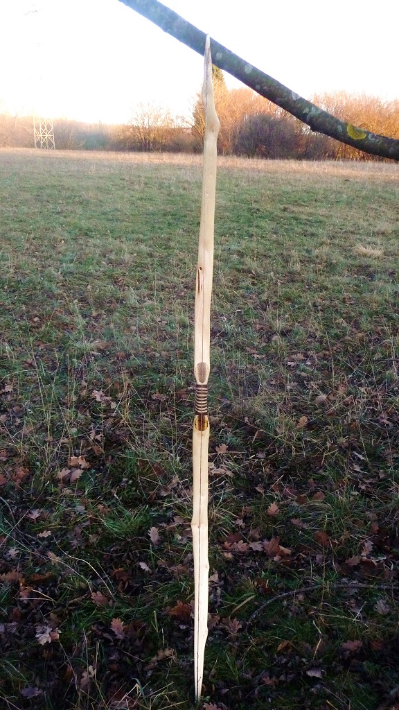

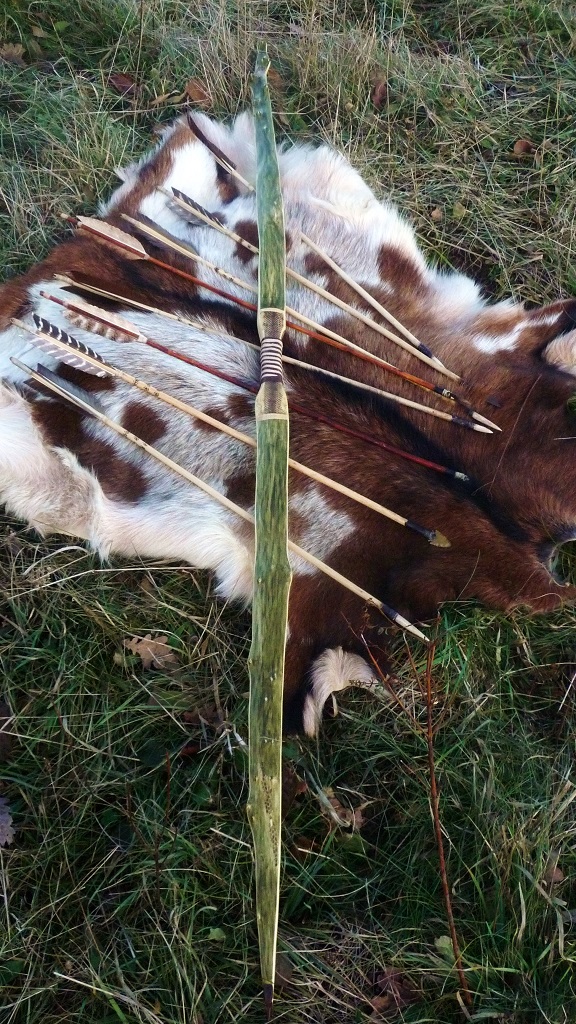

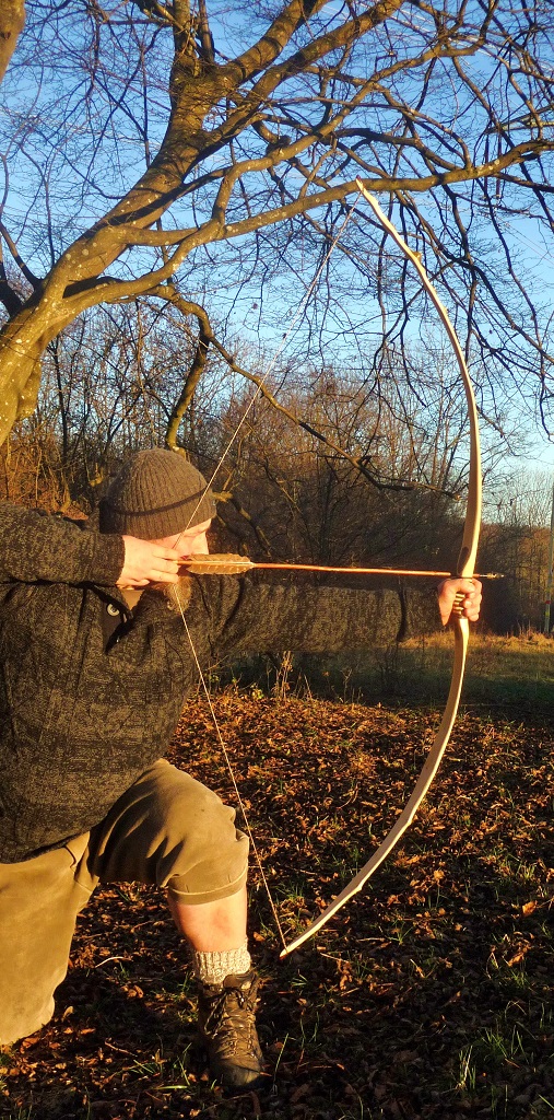

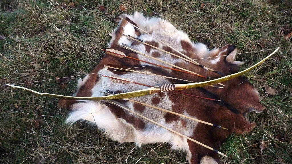

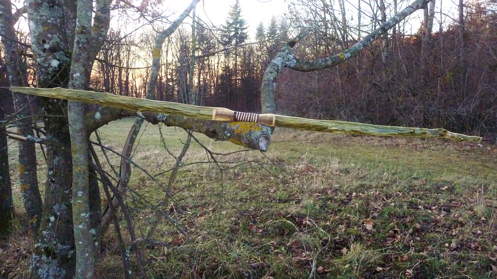

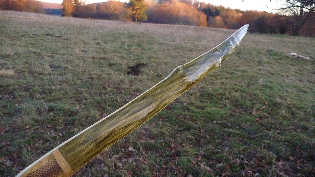

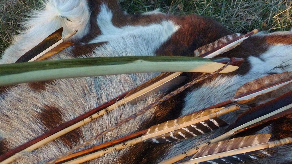

So jetzt darf der auch mal ... (nach ca. 800 Schuss hat er sich's verdient)
"NIDHÖGGR"
Bergulme (what else..) mit extremen Verwüchsen
Waren ursprünglich 2 Billets - mit W-Spleiss im Griff "verepoxiert" :D
70" NTN
WA max. 42mm / Tips 10mm
45lbs@29"
Sehne FF 10 Strang
Clou Wasserbeize "Eiche rustikal" stark abgeschliffen und mit 2 Schichten Schellack versiegelt
Applikationen aus Rattlesnake und Natternhemd (Kornnatter)
Overlays aus Purple Heart
Griffwicklung Lederband (zweifarbig)
Wegen der starken Verwüchse wurde die Biegung etwas mehr griffnah angepasst.
Wirft sehr angenehm und gutmütig - genau richtig für meine Dame !

Du baust einfach die coolsten Primitivbögen. Auch die Pfeile die auf den Fotos sind mit ihren Applikationen toppen nochmal das was Du im Sap-Tunier vorgestellt hast!

Was für ein Sahnestück. Du hast Dich mal wieder selbst übertroffen, skin.
Ulme ist schon ein geiles Zeugs!

aussergewöhnlicher Bogen,
wunderschöne Präsentation,
auch das Outfit des Schützen passt perfekt zum Gesamtbild (Wilderer-Flair ;D ;) )

Hmmm, das Fell kenn ich woher, hatte mal ne Ziege die so ausgesehen hat :o

Du baust wunderschöne Bögen - manche sind jedoch mit "eye catcher"-s regelrecht überladen! ::) Und weißt was - die gefallen mir am meisten! ;)

Traumhafte Ulme (mal wieder...)!
...nur die "Applikationen"aus Natternhemd find ich etwas zu viel; wirken für meinen Geschmack etwas zu aufgesetzt, wie Aufkleber halt. Der Bogen ist schon vom Holz her so charakteristisch, das er so etwas gar nicht gebraucht hätte.
...aber halt auch Geschmackssache!
